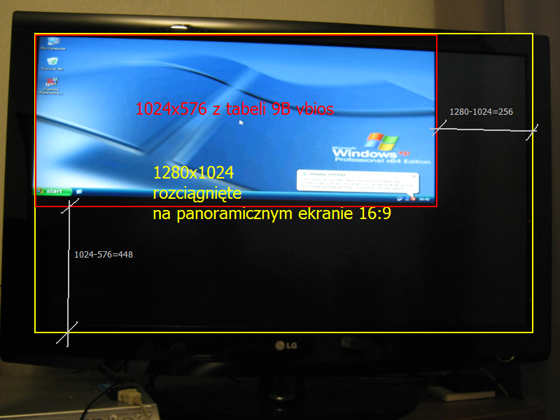

    Poproszę o pełny kod z trzema proponowanymi opcjami z postu z powyższego linku:
    Hexdump z oryginalnego biosu 6200DSUB.ROM:
    0x2E01 00040003802F101061
    0x2E0A 00040003802F101061
    0x94B3 0004FF030000FF0317049F043F050003FF020000FF0202030803250300FF6419
    0x94D3 0004FF030000FF0317049F043F050003FF020000FF0202030803250311FF302A
    Ale nie jestem pewny czy obszar 0x2DDD jest faktycznie dobry do wykorzystania - tam są jakieś dane:
    0x2DDD 5000190050180E0810500019005018100810
    Próbowałem zamiast używać obszaru 0x2DDD wybrać jakąś rozdzielczość mało używaną np. 1400x1050 czyli 0x2E2E, wstawić tam nową rozdzielczość 1024x576
    następnie znaleźć wskaźnik do tabeli 32-B czyli to będzie offset 0x9513 i 0x9573 i wstawić tam nowe dane z timingami dla 1024x576
    Niestety tak nie można bo rozdzielczości w VESA mają zawsze te same kody:
    grub> vbeprobe
     VBE version 3.0
      100: 39F, 640x400x8, Packed pixel
      101: 39F, 640x480x8, Packed pixel
      102: 31F, 800x600x4, Planar
      103: 39F, 800x600x8, Packed pixel
      104: 31F, 1024x768x4, Planar
      105: 39F, 1024x768x8, Packed pixel
      106: 31F, 1280x1024x4, Planar
      107: 39F, 1280x1024x8, Packed pixel
      10E: 39F, 320x200x16, Direct Color
      10F: 39F, 320x200x32, Direct Color
      111: 39F, 640x480x16, Direct Color
      112: 39F, 640x480x32, Direct Color
      114: 39F, 800x600x16, Direct Color
      115: 39F, 800x600x32, Direct Color
      117: 39F, 1024x768x16, Direct Color
      118: 39F, 1024x768x32, Direct Color
      11A: 39F, 1280x1024x16, Direct Color
      11B: 39F, 1280x1024x32, Direct Color
      130: 39F, 320x200x8, Packed pixel
      131: 39F, 320x400x8, Packed pixel
      132: 39F, 320x400x16, Direct Color
      133: 39F, 320x400x32, Direct Color
      134: 39F, 320x240x8, Packed pixel
      135: 39F, 320x240x16, Direct Color
      136: 39F, 320x240x32, Direct Color
      13D: 39F, 640x400x16, Direct Color
      13E: 39F, 640x400x32, Direct Color
      145: 39F, 1600x1200x8, Packed pixel
      146: 39F, 1600x1200x16, Direct Color
      147: 39F, 1400x1050x8, Packed pixel
      148: 39F, 1400x1050x16, Direct Color
      152: 3DB, 2048x1536x32, Direct Color
    Po zmianie mam w vbeprobe 1024x576 ale nadal na pozycji 147 i 148
      147: 39F, 1024x576x8, Packed pixel
      148: 39F, 1024x576x16, Direct Color
    W Windows jak wybiorę 1024x576x16 (tylko z listy dostępnych pokaż wszystkie) to system wyświetla obraz w 1024x576x16 ale z ramkami u dołu i z prawej a monitor pokazuje 1400x1050 bo gdzieś jest na sztywno zapisane że pod 148 VESA jest rozdzielczość 1400x1050x16-bit
    Podmiana w okolicy 0x2... bez podmiany timingów w okolicy 0x9... może się udać ale pod warunkiem iż zmieniamy tylko jedną rozdzielczość np. pionową i prawdopodobnie gdy używamy połączenia cyfrowego np. DVI
    Na blogu:
    http://www.macbreaker.com/2012/06/how-to-set-your-hackintosh-bootscreen.html
    autor pisze aby nie zmieniać obu rozdzielczości jednocześnie, tylko albo pionową albo poziomą:
    When editing your graphic card's VBIOS, change only the height (or only the width) of a specific VESA resolution. Don't try to change both the width and height of a VESA resolution, as this can get super confusing.
    i prawdopodobnie udało mu się to bo używa połączenia cyfrowego a nie analogowego.

    Bezpośrednia odpowiedź
    - Poniżej masz kompletny, samowystarczalny patcher (Python 3) oraz gotowe hexy do ręcznej edycji, obejmujące trzy warianty modyfikacji VBIOS (NV4x/GeForce 6200) dla trybu 1024×576:
    1) pełna podmiana: wpis rozdzielczości (sekcja 0x2E…) + timingi 32‑bajtowe (sekcja 0x95…),
    2) „soft” – zmiana wyłącznie wpisu 0x2E… (bez timingów; zwykle sensowne tylko na DVI),
    3) „timings‑only” – zmiana wyłącznie 32‑bajtowych timingów (fizyczny sygnał 1024×576, raportowane ID VESA pozostają jak były).
    - Dla DSUB (analog) zdecydowanie zalecam Wariant 1 lub 3 (z faktyczną podmianą timingów), bo sam wpis 0x2E… nie usuwa czarnych ramek/croppa – monitor synchronizuje się do realnych timingów, nie do „etykiety” trybu. Na sterownikach NVIDII typowo preferowane są standardy DMT/CVT nad GTF, a lista trybów identyfikowana jest po stałych ID VBE (147h, 148h), co wyjaśnia „upieranie się” Windowsa przy 1400×1050 dla tych ID. (nvidia.com)
    - Zastrzeżenie: nie mogłem pobrać wskazanego posta (HTTP 502), więc poniższy kod opiera się na dostarczonych przez Ciebie hexdumpach i znanym formacie bloków timingów NVIDII/BIOS‑VBE. W miejscach, gdzie w Twojej wersji ROM offsety różnią się (np. 0x94B3 vs 0x9513), skrypt pozwala je nadpisać parametrami.
    Gotowe hexy do ręcznej podmiany
    Poniższe wartości są policzone dla 1024×576@60 Hz (CVT „standard”, nie RB) – to tryb bezpieczny dla DSUB. Mapowanie 32‑bajtowego bloku jest zgodne z obserwowanym formatem NV (H/V active‑1, Hsync start‑1, Hsync end‑1, Htotal‑1, Vsync start‑1, Vsync end‑1, Vtotal‑1, na końcu: flagi i pixel clock w setkach kHz). Dla 1024×576@60 przyjmuję:
    - Pixel clock ≈ 47.00 MHz → 4700 (0x125C, LE = 5C 12),
    - H: active 1024, fp 48, sw 128, total 1312 → start‑1=1071 (2F 04), end‑1=1199 (AF 04), total‑1=1311 (1F 05),
    - V: active 576, fp 3, sw 5, total 597 → start‑1=578 (42 02), end‑1=583 (47 02), total‑1=596 (54 02).

    5) Jeżeli Windows z driverem NVIDII mimo wszystko nie podaje 1:1 (np. narzuca standard DMT i skaluje), dołóż niestandardową rozdzielczość w Panelu NVIDII/CRU i wybierz CVT/CVT‑RB/DMT ręcznie. (nvidia.com)
    Szczegółowa analiza techniczna i uzasadnienie
    - Dlaczego same wpisy 0x2E… nie wystarczają na DSUB: ten blok jest „opisowy”/mapujący tryb w liście VBE, ale realny sygnał generuje CRTC/TMDS wg 32‑bajtowego bloku timingów (H/V active‑1, front‑porch, sync‑width, back‑porch, total, polaryzacje, pixel clock). W Twoich hexdumpach widać klasyczny wzorzec dla 1024×768@60: Htotal‑1=0x053F (1343), Vtotal‑1=0x0325 (805), pixel clock 0x1964=65.00 MHz. Zmieniając wyłącznie 0x2E…, zostawiasz te parametry nietknięte – monitor nadal widzi 1344×806/65 MHz i próbuje to dopasować → ramki.
    - Dlaczego Windows „trzyma” 147h/148h jako 1400×1050: ID trybów VBE są stałe (standard VESA), a sterowniki NVIDII preferują znane standardy (DMT, CVT) nad danymi z BIOS‑u o ile tylko mogą je odtworzyć z EDID/„bazy” – stąd zachowanie, że opis zmieniłeś (vbeprobe pokazuje 1024×576), ale sygnał nadal był 1400×1050, dopóki nie podmieniłeś 32B timingów. (nvidia.com)
    - Skąd wynika 32‑bajtowy układ: pokrywa się z dokumentacją i praktyką NVIDII/struktur timingów (NVAPI/NV_TIMING), gdzie parametry są liczone jako wartości „active/total oraz front‑porch i szerokości impulsów”. W Twoich danych „FF 03”=1023=1024‑1 itd., a końcowe dwa bajty to pixel‑clock w setkach kHz LE. (docs.nvidia.com)

    Tylko mi nie chodzi o skalowanie, nie o takie ramki. Tu chodzi o to iż na ekranie mamy punkt 0x0 w lewym górnym rogu a po modyfikacji na rozdzielczość 1024x576 w zależności jaką rozdzielczość zmieniliśmy w tabeli 9B:
    9B zmiana 1024x768 na 1024x576 - Windows na sterowniku vga.sys wyświetla 1024x576 - przez aplikację pulpitu zdalnego Remote Administrator 2.2 mam wtedy taką samą rozdzielczość ale monitor wyświetla nadal 1024x768 czyli u góry jest obraz z Windows 1024x576 ale pod spodem jest czarna ramka wielkości 1024x192 (768-576). Ramka jest tylko u dołu bo zmieniliśmy tylko wysokość a szerokość jest ta sama.
    Gdy w tabeli 9B zmienimy inna rozdzielczość np. 1280x1024 na 1024x576 to wtedy mam ramki u dołu i z prawej strony czyli w lewym górnym rogu jest obraz z Windows na vga.sys w 1024x576 ale monitor ciągle wyświetla obraz 1280x1024 czyli pod spodem jest czarny pas szerokości 1280x448 (1024-576) a z prawej pas (1280-1024) 256x1024
    Nie wiem czy rozumiesz co pokazuje zdjęcie ale zamieszczam zdjęcie zrobione jak powyższy opis wygląda w WinXP na vga.sys w 1024x576 zmienionej w tabeli 9B rozdzielczości 1280x1024:
    Zrzut ekranu monitora z czarnymi pasami wokół obrazu 1024x576 na tle 1280x1024
