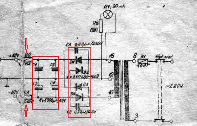

    Witam, mam problem ze wzmacniaczem estradowym Eltron 100 P w wersji Gran Eltra. Otóż z tego, co wiem, to na imprezie było ostro grane i po włączeniu z rana kontrola mocy świeciła się na max. Odkupiłem go od właściciela za śmieszne pieniądze i chcę go ogarnąć i z rzeczy, które zrobiłem, to wymiana tranzystorów KD503 i napięcie spadło do 21 V z 43 V (prąd stały). Czy ma ktoś do niego jakiś schemat albo podpowie, co dalej, bo nie mogę znaleźć do niego schematu, a schematy od 100, 100u się różnią od mojego

    Jedyną różnicą jest to, że Twój model ma pogłos sprężynowy. https://unitraklub.pl/node/1394 Usuń bezpieczniki i zmierz napięcie na kondensatorach filtra bez obciążenia . Jeśli napięcie wzrośnie do wskazanego na schemacie, zainstaluj rezystory 10-20 Ohm zamiast bezpieczników i zmierz spadek napięcia na nich, co pozwoli obliczyć pobór prądu spoczynkowego. Jeśli napięcie nie wzrośnie, sprawdź diody mostka i kondensatory elektrolityczne . Również sprawdzić gniazda bezpieczników, które często się utleniają.
    Skan fragmentu schematu elektrycznego z zaznaczonym mostkiem prostowniczym i kondensatorami

    Jeśli elementy zasilacza są sprawne , a wartości bezpieczników odpowiadają wartościom wskazanym na schemacie, wyniki pomiarów są wątpliwe, ponieważ przy takim spadku napięcia bezpieczniki powinny się przepalić, a jeśli mają znacznie większy prąd, spowodowałoby to nadmierne nagrzewanie transformatora lub przepalenie bezpiecznika w uzwojeniu pierwotnym.

    Skoro KD503 się nie grzeją i są sprawne a mimo to pali głośnik (czyli jest składowa stała na wyjściu) to znaczy że główne napięcia z zasilacza nie są symetryczne. Podaj jakie jest dokładnie napięcie w gałęzi +40V i -40V względem masy.
    Podejrzewam uszkodzenie diod w mostku prostowniczym.
