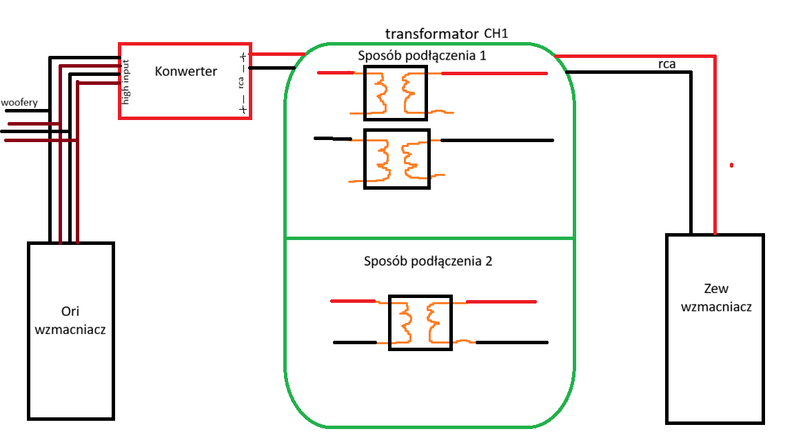

    Witam, próbuję podłączyć zewnętrzny wzmacniacz w BMW E65 Logic 7. Wzmacniacz zew chcę podłączyć za pomocą konwertera high-low do wyjść na woofery z ori wzmacniacza, ale chyba RCA do zew. wzmacniacza muszą mieć separację z wyjściami głośnikowymi z ori, głównie masa, pętla mas czy coś takiego. Doszedłem do tego, że wyjścia wooferowe z ori podepnę do normalnego konwertera high-low, i za konwerterem na kablach RCA do zew. wzmacniacza dam transformatory separacyjne 600:600 Ω. Nie wiem, jak je podłączyć, bo mają 4 nóżki (czyli klasycznie 2 cewki): czy osobno -> transformator -> i tak samo minus, ale wtedy dwie nóżki pozostają wolne, czy - i -> tran -> - i (dodaję zdj).

    Jaki to wzmacniacz? Nie ma wejścia HiInput?
    Wtedy konwertery nie będą potrzebne.
    A jak koniecznie chcesz transformator separacyjny to podłączenie nr 2.

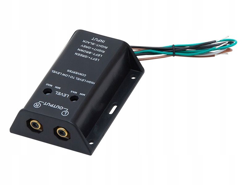

    Po co dokładać transformatory separacyjne, jak niektóre konwertery mają je już w sobie?
    Mam na myśli te tanie konwertery, nic wybitnego
    Mam na myśli konwerter jak ze zdjęcia:
    Czarny konwerter sygnału audio z wejściami przewodowymi i wyjściami RCA

    Na wyjściu do subwooferów nie masz masy na żadnym przewodzie głośnikowym
    Na samym konwerterze nie wydzieli się duża moc, bo nie ma on rezystancji na poziomie głośnika

    No właśnie, o to chodzi, że na wyjściu do wooferów nie ma masy, ale na RCA we wzmacniaczu już jest
  • #7 21807196
    cursor
    Posty: 1611
    Pomógł: 136
    Ocena: 138
    Dlatego użycie takiego konwertera, którego zdjęcie podesłałem, rozwiązuje problem. Ma on w sobie transformatorek, który służy do desymetryzacji sygnału
