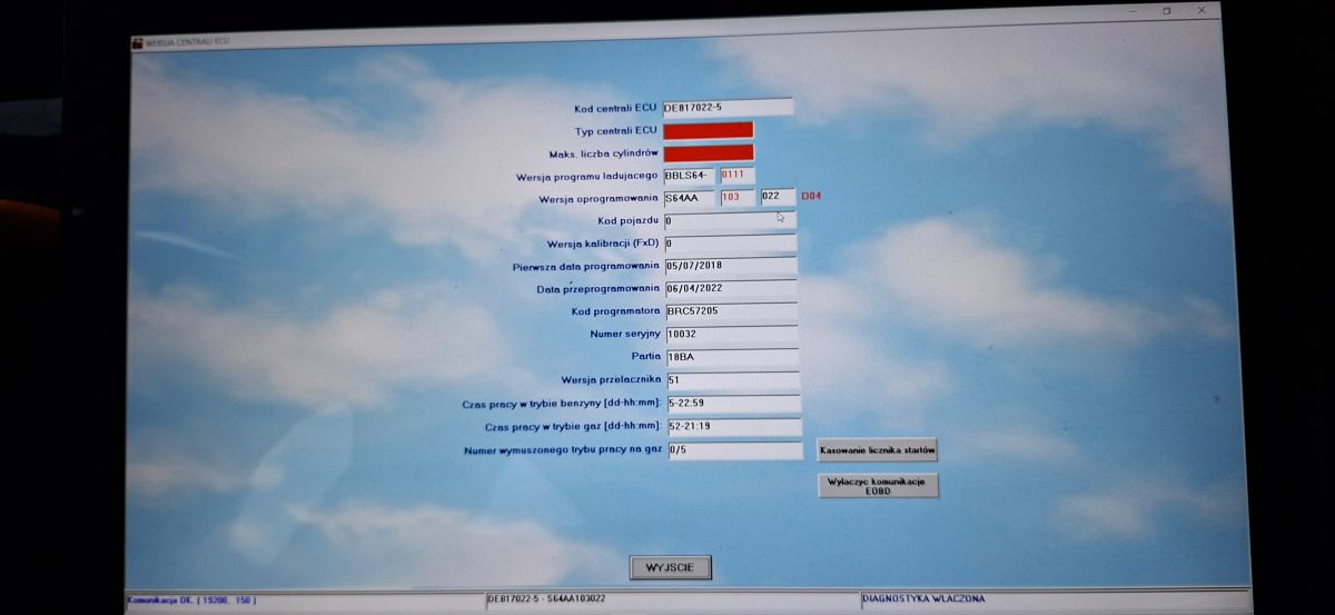

  • #1 21788689
    andrzejf37
    Poziom 3  
    Posty: 130
    Silnik: V8
    Kabel: BRC USB
    Program: Sequent PD308
    Problem: Wypadanie zapłonów na LPG ( na benzynie szatan, filtry powietrza swieżutkie)
    Diagnoza: brak. A w zasadzie brak połączenia z centralką pomimo nawiązanego połączenia.
    Załącznik: obraz
    Pytanie: Czy to problem z np. niewłaściwym oprogramowaniem czy np. z centralką.
    Podpowiedź: Sprawdzone na dwóch kompach. Kabel i program działa w innym samochodzie. Instalator twierdzi, że żadnych blokad nie zakładał.
    Jakieś podpowiedzi?
    Ekran programu Sequent PD308 z informacjami o ECU instalacji LPG

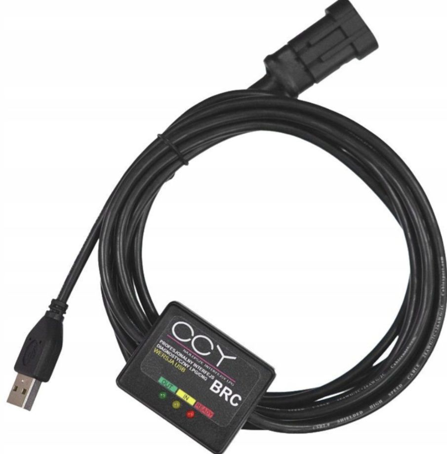

  • #5 21789020
    andrzejf37
    Poziom 3  
    Posty: 130
    Dedykowany BRC nie pomaga to nie dedykowany ma pomóc?
    Kabel diagnostyczny USB do instalacji gazowej BRC z kontrolkami LED
  • #6 21789037
    Adam Walko
    Poziom 35  
    Posty: 2594
    Pomógł: 212
    Ocena: 442
    Adam Walko napisał:
    Przykładowa jednostka diagnostyczna:
    Podałem jako przykład, nie kryterium ostateczne.
    Przecież nie napisałem, że ma pomóc? Zmienić po prostu urządzenie diagnozujące.

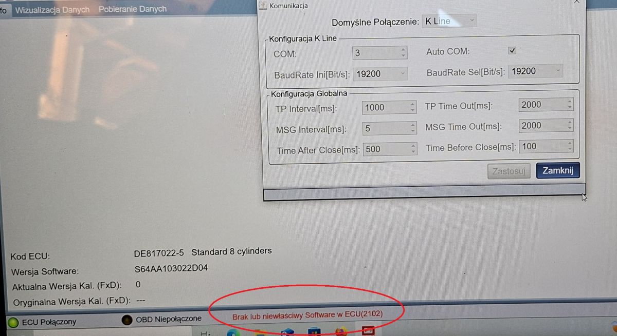

  • #7 21789330
    andrzejf37
    Poziom 3  
    Posty: 130
    Czy to uszkodzenie sterownika czy tylko jakieś np. zawilgocenie?
    Komunikat o błędzie ECU: Brak lub niewłaściwy software w ECU (2102)
  • #8 21789405
    Adam Walko
    Poziom 35  
    Posty: 2594
    Pomógł: 212
    Ocena: 442
    Nie można wykluczyć.
