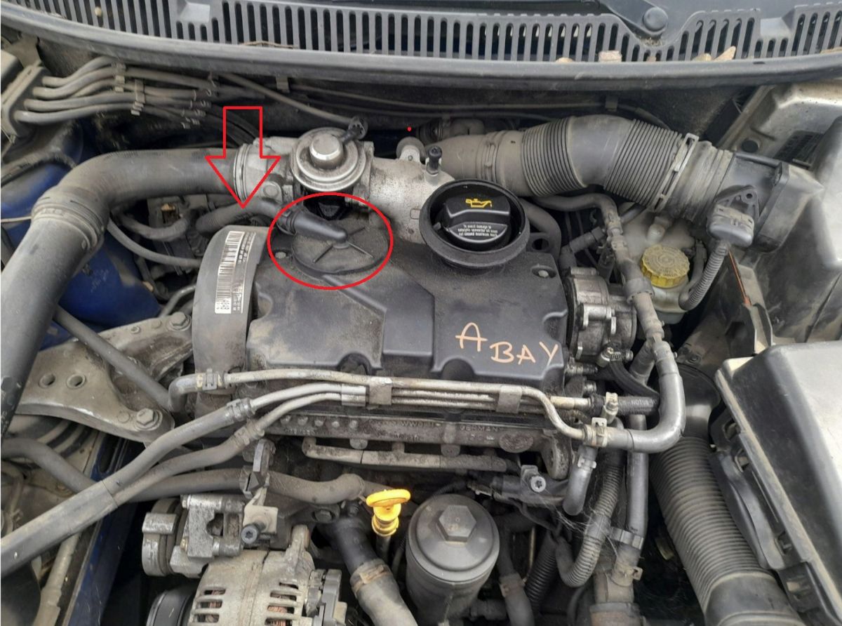

    VW Polo 9n z 2002 roku, ciężko odpala przy temperaturach blisko 0°C i na mrozie. Kręci i nie odpala, mocno szarpie silnikiem, nawet po 3 próbach nie odpala. Trzeba długo trzymać na rozruchu żeby odpalił po dłuższym postoju, więc na zimnym silniku. Na ciepłym nie ma problemów. Akumulator wymieniany 2 lata temu, w zimie doładowuje prostownikiem bo mało jezdze i szybko sie rozladowuje nie zdaza sie ladowac w trasie, 600km miesiecznie, dziennie 10km do pracy, rocznie kolo 7000-8000km. Wg mechanika juz rok temu mowil przy okazji innej naprawy nie zwiazanej z silnikiem ze jest jakis problem z pompowtryskiwaczami i remont 2k zł. Wczoraj lub przedwczoraj sprawdzalem poziom oleju byl na polowie. Dzis wrocilem po nocy z pracy rano, teraz wieczor chcialem jechac do sklepu na zakupy, wyjechalem z garazu a pod lewym przodem plama oleju na podlodze garazu. Sprawdzam poziom oleju i nie ma go wcale. Kilka dni temu czulem w garazu zapach paliwa, ale zagladalem pod auto i na podlodze nie bylo zadnych sladow wycieku, zapach jakby spod maski sie dobywal. Dzis po tym wycieku ten olej co na podloge sie wylal wytarlem recznikiem papierowym i ma zapach jakby paliwa. Ogolnie auto bierze duzo oleju, musze raz, czasem dwa razy w miesiacu dolewac. Olej wymieniany co roku z filtrem oleju, filtr paliwa byl wymieniany w tamtym roku z filtrem powietrza. Ogolnie auto przez te 4 lata odkad je mam co chwila cos sie psuje i jest do wymiany. W ciągu tych 4 lat juz wymienialem tarcze hamulcowe, galke w skrzyni biegow, akumulator, świece, żarówki mijania przód, filtry wszystkie, wycieraczki, sprezyne w jednym przednim kole, amortyzatory chyba we wszystkich, dobijanie gazu klimy, naprawa lejącego hamulca w tylnym kole z wymianą czesci, wymiana łożyska, wymiana czesci wahaczy w jednym z przednich kol, wymiana modułu dźwigni zmiany świateł

    Zobacz jak wygląda filtr powietrza.
    Jeśli jest zarzygany olejem to masz problem z odmą.

    wygląda jakby wylał się cały olej z silnika, stojąc przed otwartą maską plama zlokalizowana jest po prawej stronie tuż pod lampą/obok koła i ma średnicę 50-60cm, jednak po przekręceniu stacyjki nie świeci się kontrolka oleju
    czy odma to zaznaczone na zdjęciu? zdjąłem obejmę z wężyka ale nie mogę go zsunąć, ciasno siedzi, ten wężyk co leci w dół i łączy się z grubą rurą tam na styku jest jakby mokry i pod nim w dole też wygląda jakby wszystko było pokryte ciemną świeżą mokrą mazią

    w tych silnikach nie ma tzw. podgrzewacza odmy... problem z zamarzniętą odmą dotyczył głównie wersji benzynowych; 1.0, 1,4, 1,6 AUD, AXP, itp...
    to jest poczciwe TDI z odmą w pokrywie... a problem odmy występował w silnikach z odpowietrzeniem zlokalizowanym w bloku silnika...

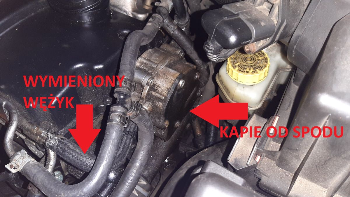

    Znalazłem przyczynę wycieku. Okazało się że winowajcą jest jeden z wężyków paliwa biegnących przy silniku. Wpadłem na to gdy postanowiłem dziś z ojcem zdjąć osłonę silnika i odpalić auto, sprawdzając czy gdzieś jednak od strony maski nie widać wycieku. Już po przekręceniu kluczyka w pierwsze położenie sikło, a po odpaleniu lało ciurkiem. Czyli jednak to nie olej a paliwo, co się pokrywa z jego zapachem w garażu parę dni przed zalaniem podłogi. Wężyk ten ma 10-15cm. Także jeszcze zostaje problem z szarpaniem silnika w trakcie odpalania go na "zimnym" po wielogodzinnym postoju. Za namową dwóch osób z rodziny będę musiał sprawdzić świece i rozrusznik, o ile wiem jak mniej więcej sprawdzić te pierwsze to nie mam pojęcia jak i gdzie zabrać się za ten drugi.

    Szarpanie jest efektem braku paliwa przez jego wyciek. ON wycieka i układ paliwowy się zapowietrza stąd szarpania.
    Wymień wężyk, odpowietrz układ paliwowy i wszystkie problemy znikną.

    wężyk wymieniony, niestety w międzyczasie całkowicie rozładował się akumulator (3 tygodnie postoju) i musiałem go wyjąć z zamarzniętego blaszaka, będę ładować jutro jak się ogrzeje

    Udało się naładować akumulator do pełna choć trwało to ponad 12 godzin, ale auto odpaliło od razu na mrozie bez szarpania (podgrzewałem świece 3 razy). Jednak objawił się nowy problem lub wcześniej go nie zauważyłem: nowy wyciek paliwa, tym razem spod miejsca do którego wchodzą z paliwem wężyki. Czy to może być jakaś uszczelka? Próbowałem dociągnąć śruby na tym deklu ale nie ruszy ich więc wnioskuję że to uszczelka, nie widać żadnych pęknięć obudowy. Kapie spod dolnej krawędzi obudowy na dół a tam niżej wszystko zabryzgane. Zresztą to leci w to samo miejsce gdzie wcześniej sikał ten wymieniony wężyk. Czy od razu dzwonić do mechanika?

    Typowe dla 1.4 TDI pd. Kapać może z uszczelki między pompą a głowicą (ciśnienie dochodzi do 10-15 bar minimalne 2-4 bary tylko uwaga są dwa rodzaje uszczelki blaszana i gumowa nie są zamienne). Lub z samej pompy z pod czarnego dekla (wada pomp z LUK) Polecam wymianę na Bosch. Bo w lukach lubi jeszcze latać luźno króciec od podciśnienia.

    Odkręcić całą pompę czy tylko dekiel do wymiany uszczelki?

    Najpierw wypadało by stwierdzić gdzie jest wyciek. Chyba że od razu wymiana pompy i uszczelki.

    po czym stwierdzić czy to wyciek paliwa czy oleju?

    Umyć silnik. Olej w TDi jest typowo czarny. Paliwo jasne. Dwa zapach jak się na palec zabierze. Paliwo ma silny zapach. Płynu nie ubywa?
