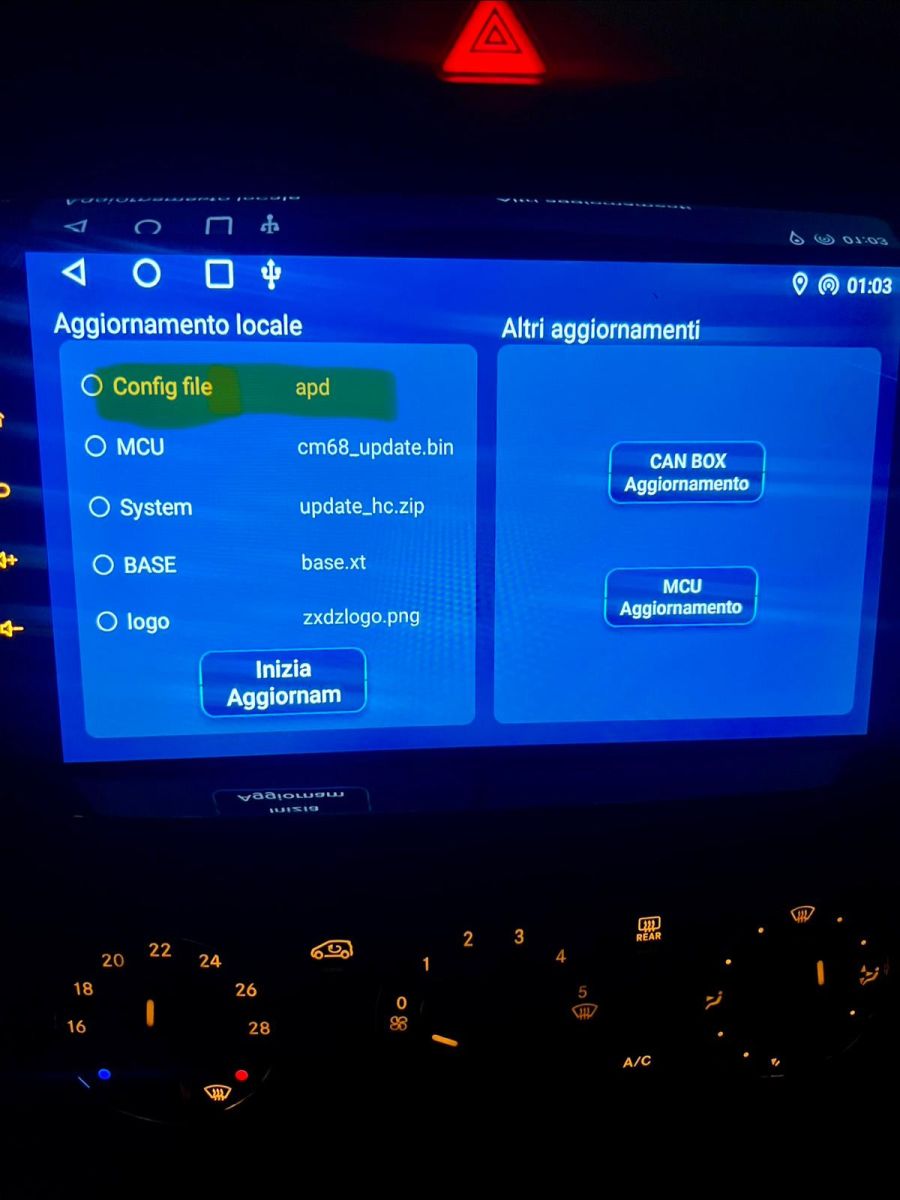

    Ekran aktualizacji oprogramowania w systemie multimedialnym samochodu
    È questo il file che mi serve
    Grazie, Mario.

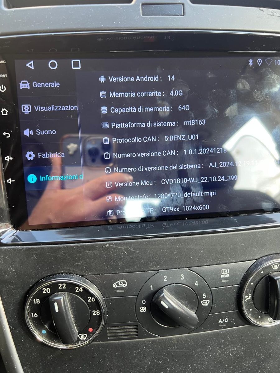

    Posty: 15
    Ekran ustawień radia samochodowego z Androidem 14 i rozdzielczością GT9XX_1024x600
    Forse adesso ho combinato un guaio; adesso, con un aggiornamento, ho cambiato la risoluzione da GT9XX1080x600, 1024x600. Ho provato a rimettere altri firmware, ma non cambia nulla.
    Ciao Mario.

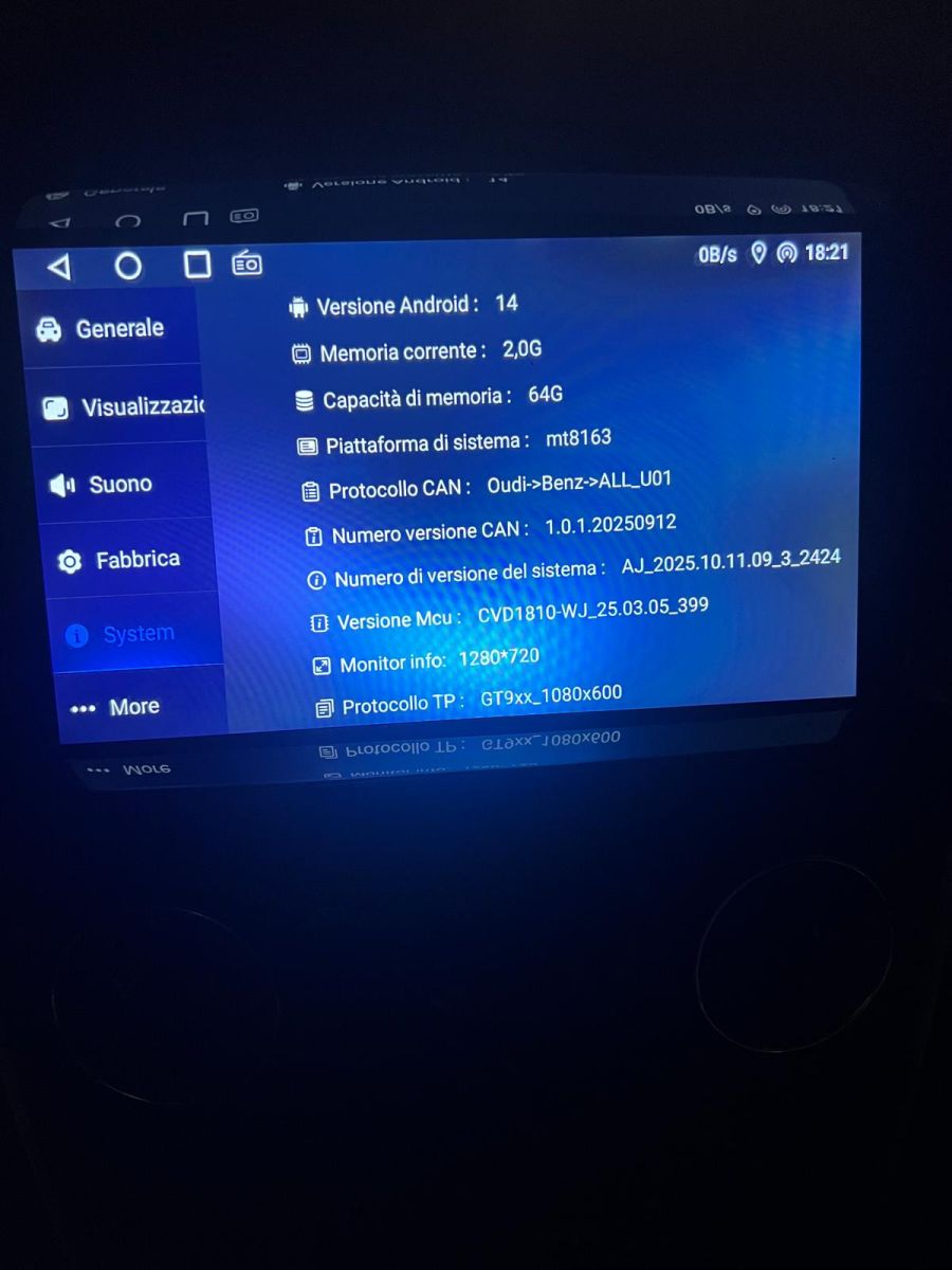

    Tutto inutile, mi serve il firmware originale che non trovo da nessuna parte.
    AJ_2025.10.11.09_3_2424
    Grazie, Mario
