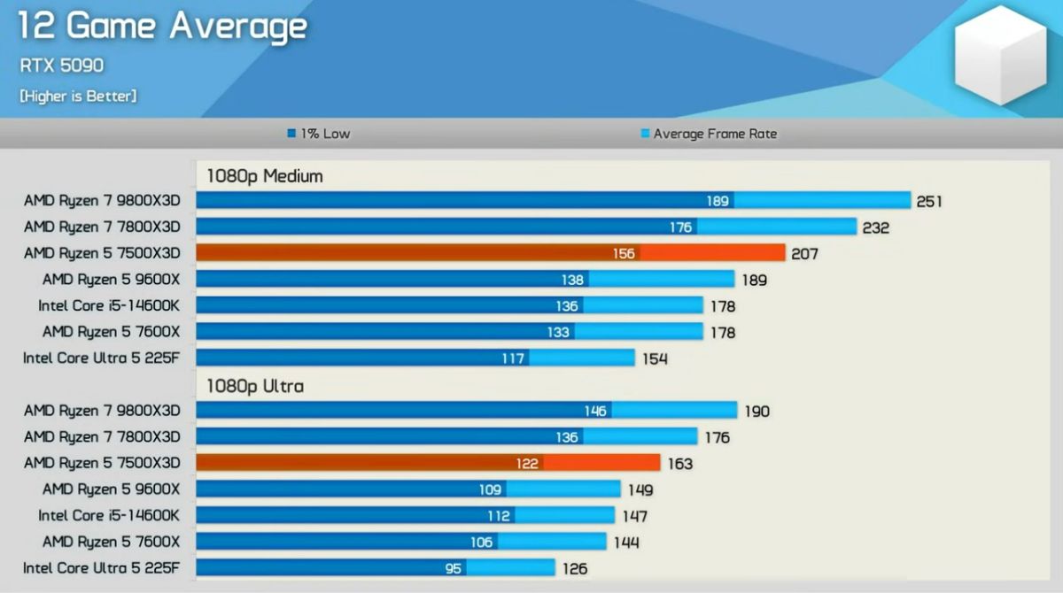

    Składam komputer i mam grafikę RTX 5070 i potrzebuję jeszcze tylko płyty głównej, RAM i procesora. Łącznie mogę przeznaczyć do 3 000. Na razie wybrałem takie zestawy:
    Zestaw 1
    AMD Ryzen 7 7700X (1000) - 8 rdzeni wystarczy?
    Płyta B650 (500)
    32 GB RAM DDR5 (najtańsze do 1 500, bo są chorendalnie drogie)
    Zestaw 2
    i5 14600KF (1000)
    Płyta B760 (500)
    32 GB RAM DDR4 (trochę lepsze do 1 000)
    Zestaw 3
    i7 14700K (1500)
    Płyta B760 (500)
    Co byście doradzili? Mam zasilacz 700 W i jakieś tam podstawowe chłodzenie ze starego i7 9700K. Wystarczą na któryś z tych zestawów?
    Obecny komputer działa, tylko nie wiem, czy i7 9700K i RAM DDR3 nie są za stare na grafikę RTX 5070? Może wziąć jakąś słabszą i starszą grafikę? Tę już zamówiłem za 2 400 i ma sens zakup starszej i cofać się o 1-2 generacje wstecz i zapłacić kilkaset złotych mniej?

    Jeśli będziesz grać w gry bardziej wymagające graficznie niż procesorowo to może nawet ten 9700K ci na jakiś czas wystarczy. 9700K ma RAM DDR4 i można go nawet użyć do nowszych generacji Inteli.
    pierdzieluch napisał:
    I7 14700K (1500)
    Ten procesor potrzebuje 360mmAIO i płyty Z790 żeby zrobić undervolting i ograniczyć przegrzewanie. Do tego wydajne modele 13 i 14 generacji mają problem jakościowy i ulegają degradacji. W mniejszym stopniu dotyczy to i5, bardziej i7 i i9.
    Uśredniona wydajność z 12 gier z RTXem 5090, na 5070 różnice będą mniejsze:
    Wykres porównawczy wydajności CPU z RTX 5090 w 12 grach w 1080p Medium i Ultra
    https://youtu.be/fhLuHO1qjLU?si=QusI4v57vLrTDNGe&t=631
    Taki Ryzen 9600X kosztuje 800zł, a 7700 można mieć za ~660zł:
    https://www.pepper.pl/promocje/amd-ryzen-7-77...-zl-z-aliexpress-z-monetami-i-kuponem-1188831
    https://www.pepper.pl/promocje/procesor-amd-ryzen-7-7700-38-ghz-816-180-at-dhgate-1178866
    Oczywiście najlepiej coś z X3D, ale to większy wydatek, 7500X3D ~1100zł, a 7800X3D ~1150 (może w innej walucie wejdzie inny kod rabatowy):
    https://pl.aliexpress.com/item/1005008498513607.html
    Tylko wciąż pozostają wysokie koszty RAMu, jak uda ci się dorwać coś na OLX 6000 CL30-36 w dobrej cenie i zmieścisz się w budżecie z 7800X3D to masz wydajnego procka do gier na długo. Intele (i to bardziej 14600K) kusza możliwością zastosowania starszego RAMu DDR4 który podrożał nieco mniej, możesz też wykorzystać swoje stare kości. Trochę ucierpi wydajność oraz przede wszystkim pobór prądu bo taki 14600 ciągnie go dwa razy więcej niż 7800X3D.
    Gigabyte B700 700W
    To jest zasilacz, stary i słaby (w sensie jakości bo mocy wystarczy), chodziło o chłodzenie na procesorze.
