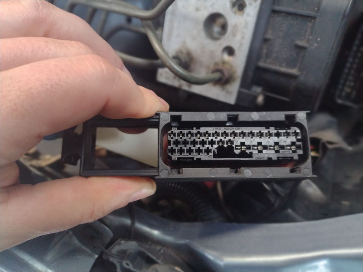

    Cześć
    Toyota Corolla E12 hatchback 2004.
    Potrzebuję diagramu do konektora/złącza modułu ABS (pinout). Szukałem na Google, ale wszędzie pokazuje inną kostkę niż ja mam tu..
    Złącze modułu ABS z numeracją pinów w Toyota Corolla E12 z 2004 roku
    AI: To jest wersja europejska Corolli czy może sprowadzana z innego rynku (np. Japonia, USA)?
    Europejska
    • Toyota Corolla E12 2004 hatchback – schemat pinów złącza modułu ABS, inny typ kostki 1545349100_1528110794.jpg (1.77 MB) Musisz być zalogowany, aby pobrać ten załącznik.

    Bosch 5.3? Numer części?

    Jaki silnik? I czego konkretnie w kostce szukasz? Jakich sygnałów?

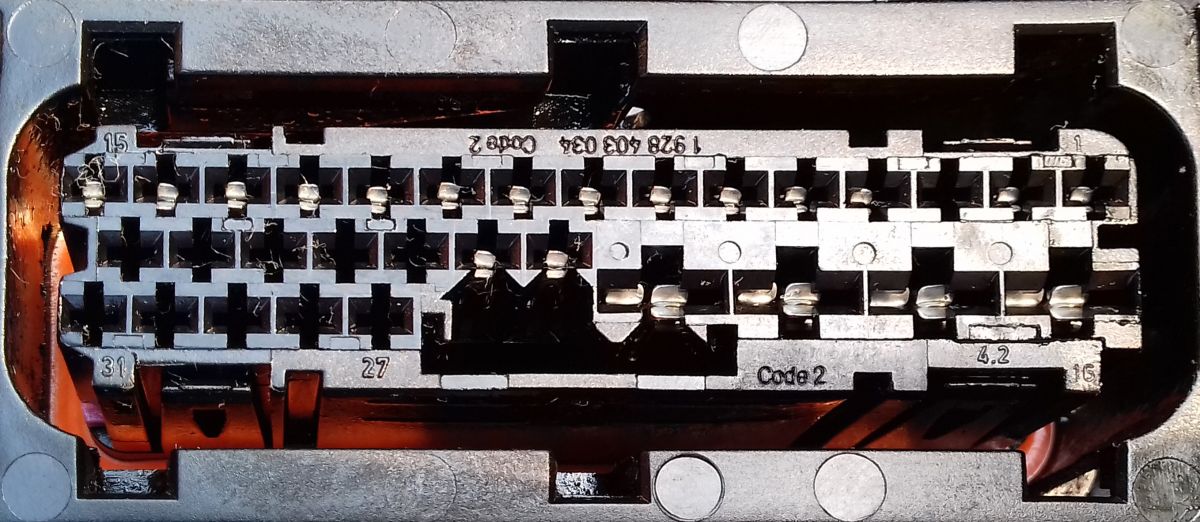

    siderek
    Posty: 4
    Part number: 192B 403 034 Code 2
    Złącze elektryczne z kodem 192B 403 034 przeznaczone do modułu ABS w pojeździe

    piotrekwoj1
    Posty: 10481
    Pomógł: 941
    Ocena: 3406
    Rozumiesz o co Cię pytamy? Po vo nam numer wtyczki?

    siderek
    Posty: 4

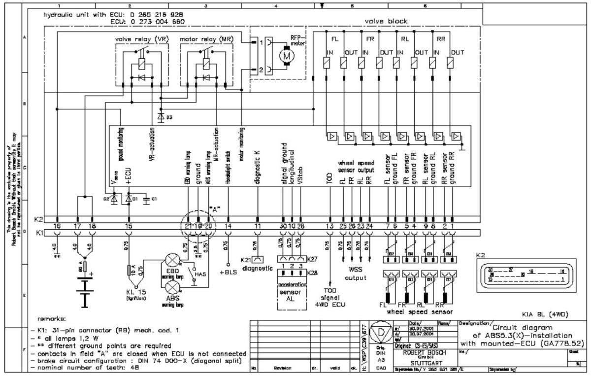

    Dobra, tej, sorry, mordy. Czaję już. Nr pompy ABS to: Bosch 5.3 44510-02050. Jedyne, co znalazłem, to schematic do Meganki zamiast do Toyo, będzie?
  • #7 21789542
    Karaczan
    Posty: 6724
    Pomógł: 868
    Ocena: 1117
    Generalnie powinien być praktycznie taki sam. Chyba że Toyota ma coś dodatkowo czego nie ma Meganka.
    Ale zasilania, czujniki powinny iść w tych samych miejscach.
    Masz tu jeszcze inną rozpiskę 5.3:

  • #8 21789543
    DevilFish
    Posty: 161
    Pomógł: 38
    Ocena: 51
    This should fit.
    Schemat elektryczny układu ABS z czujnikami prędkości kół i jednostką hydrauliczną
