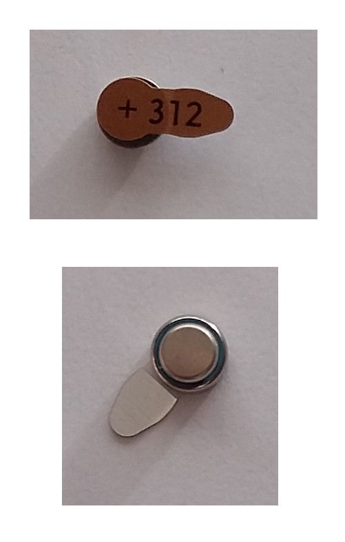

    Witajcie
    Jak to możliwe, że nowe baterie Bernafon (EAN 4043752442595) model 312 (1,45 V) mają napięcie około 1,018 V, a gdy się odklei "motylka", to napięcie wzrasta do 1,1 V … itd. … i rośnie do 1,4 V i pewnie ostatecznie do 1,45 V?
    Sprawna bateria wyciągnięta z aparatu ma około 1,35-1,4 V.
    Bateria zużyta (na której aparat już nie działa) ma 1,27 V.
    Wyciągnąłem nową baterię w opakowania. One są z "motylkiem" – jak na zdjęciach.
    Dwie baterie cynkowo-powietrzne 312, jedna z naklejką „+312”, druga bez niej
    Zmierzyłem napięcie woltomierzem i było 1,018 V. Zdziwiłem się. Wziąłem następną z opakowania i było 1,016 V itd.
    Gdy odkleiłem trochę "motylka", to napięcie zaczęło rosnąć.
    Gdy całkowicie odkleiłem, to skoczyło do około 1,2 V.
    Gdy trzymałem woltomierz dłużej, to napięcie powoli rosło do 1,4 V.
    Na bateriach, do których był "motylek" przyklejony, napięcie nie rośnie.

    Baterie cynkowo-powietrzne działają dzięki reakcji chemicznej między cynkiem (anoda) a tlenem z powietrza (katoda), który dostaje się przez małe otwory na powierzchni. Po usunięciu naklejki ochronnej, powietrze wchodzi w reakcję z cynkiem, tworząc tlenek cynku i uwalniając elektrony, które przepływają jako prąd elektryczny, zasilając urządzenie. To system otwarty, wymagający ciągłego dostępu powietrza, co pozwala na kompaktowe rozmiary, ale też zużywa baterię po aktywacji, nawet jeśli nie jest używana.

    To są baterie cynkowo powietrzne (z depolaryzatorem tlenowym). Zaczynają działać poprawnie jak się na oddychają, a to chwile trwa zanim złapią dosyć tlenu do poprawnej pracy.

    Ogniwa do urządzeń słuchowych są mniej odporne na samorozładowanie jak np. stare ogniwa tupu AS8 (w wykonaniu specjalnym) z resztą opisywane jako baterie.

    O ile dobrze rozumiem, jak aparat słuchowy się wyłącza przez otwarcie komory baterii, to bateria też się zużywa. To kiepskie rozwiązanie.
    Czy ponowne przyklejenie naklejki opóźnia proces zużywania się baterii?
    Czy w takim razie lepszym rozwiązaniem są akumulatorki?
    Czy może one też działają podobnie?

    Też używam (niestety). Nie wiem, jak inne aparaty, ale w moim tak się go wyłącza. Również miałem dylemat odnośnie bateria/akumulator i wybrałem baterię. Nie wyczerpują się bardzo szybko, ale jednak. Przewagę nad aku mają tę, że nie są wbudowane na stałe i zawsze można je wymienić. Akumulatory tracą po jakimś czasie pojemność i zaczyna się problem, jak potrzebujesz prądu, a tu nie ma. Czy rozładowują się wolniej, jak przykleisz naklejkę - jeśli tak, to bardzo nieznacznie.
    Eksploatowana jeden dzień i zaklejona od nowa po dwóch tygodniach była pusta. Ciekawi mnie technika robienia tego otworu. W niektórych ogniwach ta dziurka jest tak mała, że prawie jej nie widać. Narzędzie, które to robi na skalę przemysłową, na pewno jest bardzo zaawansowane.

    Do @Theofilos i tak i nie , w małych bateriach guzikowych zasłonięcie otworków spowalnia proces (potrzebują mało tlenu ) .
    Duże baterie np. AS8 "prawie się wyłączają"
