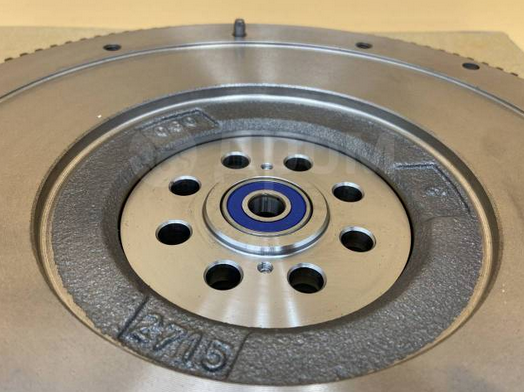

    Karaczan napisał:
    Pierwsze słyszę o łożysku w zamachu podtrzymującym wałek skrzyni w osobówce...
    Subaru Impreza, Legacy, Forester, Outback...
    Koło zamachowe z łożyskiem igiełkowym do pojazdów Subaru, widok z bliska.
  • #4 21789970
    Karaczan
    Posty: 6720
    Pomógł: 868
    Ocena: 1117
    To te sprzęgła co miały problem wytrzymać gwarancję i Subaru mówiło na początku że właściciel jeździć nie umie?
    No to tam faktycznie może tak to poprawili...
    Ale generalnie konstrukcja dość egzotyczna i nie występująca u większości producentów.
    A na pewno nie u PSA
  • #5 21789975
    carrot
    Moderator Samochody
    Posty: 8442
    Pomógł: 1311
    Ocena: 3577
    Generalnie takie łożysko występuje w samochodach z wzdłużnie zamontowanym zespołem napędowym i gdy skrzynia biegów napędza oś tylną, wynika to z konstrukcji skrzyni biegów
  • #6 21789985
    M.R-V4
    Poziom 24  
    Posty: 509
    Pomógł: 76
    Ocena: 161
    Nie, to rozwiązanie stosowane w benzynowych silnikach 2.0 --> 2.5 Turbo chyba od roku 2000. Może i w innych ale nie robiłem to nie wiem. Sprzęgła na pewno padały w dieslach.
