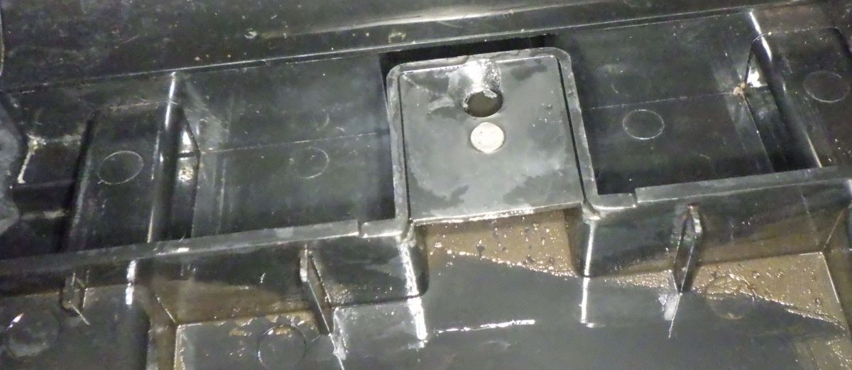

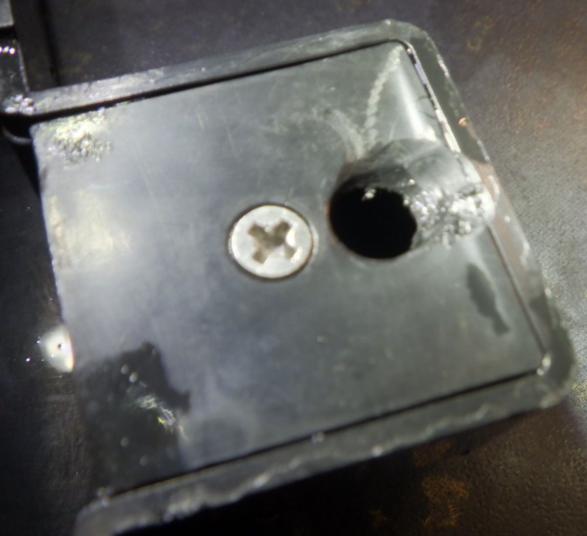

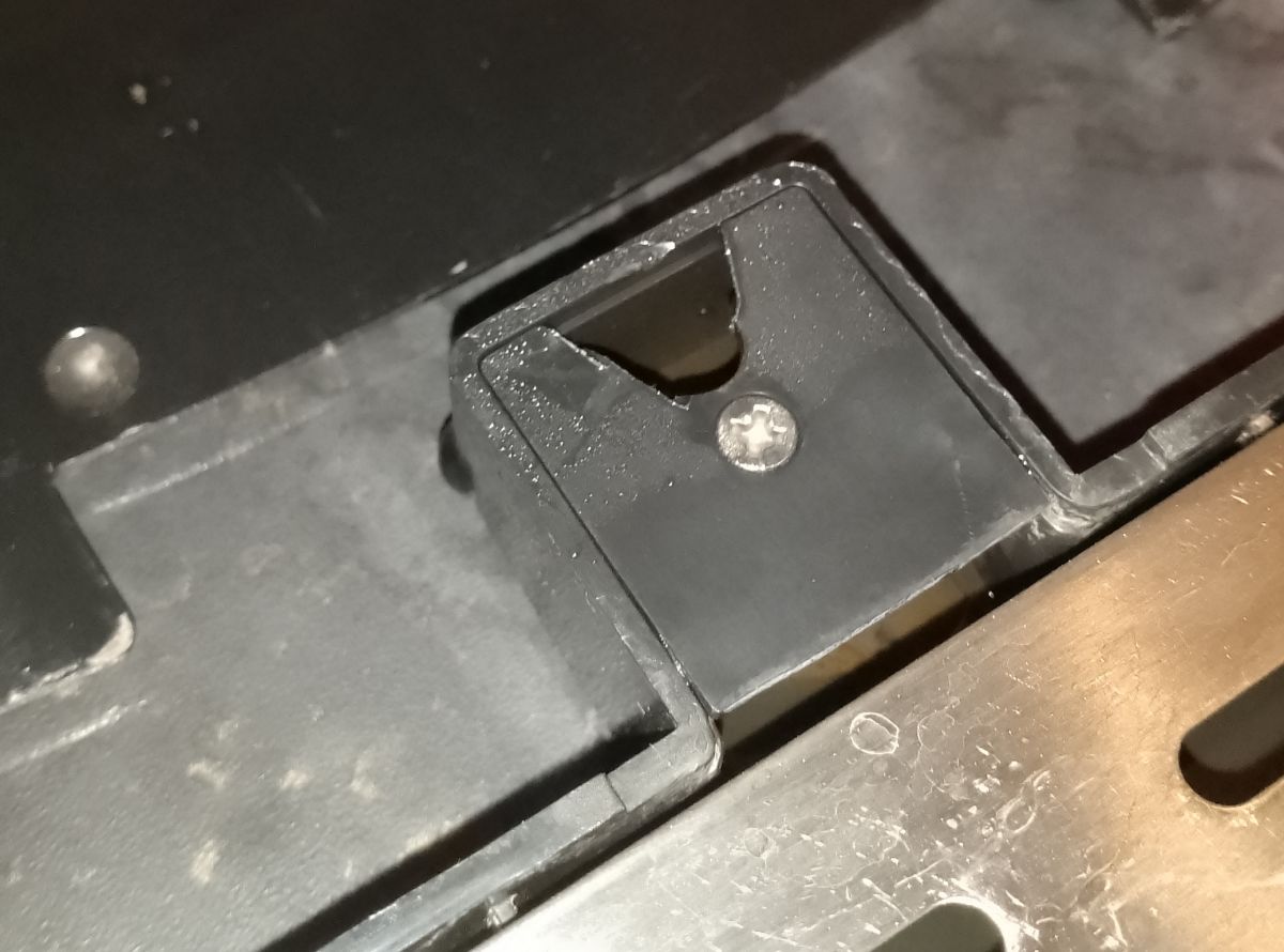

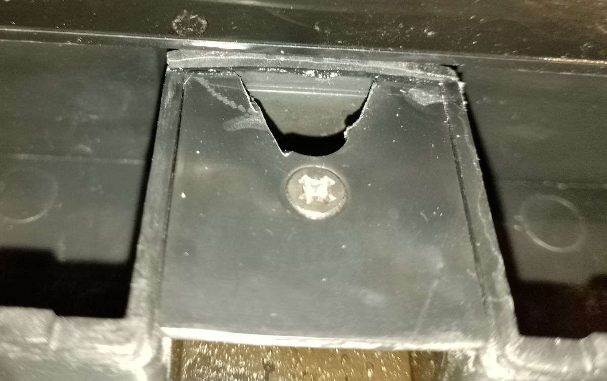

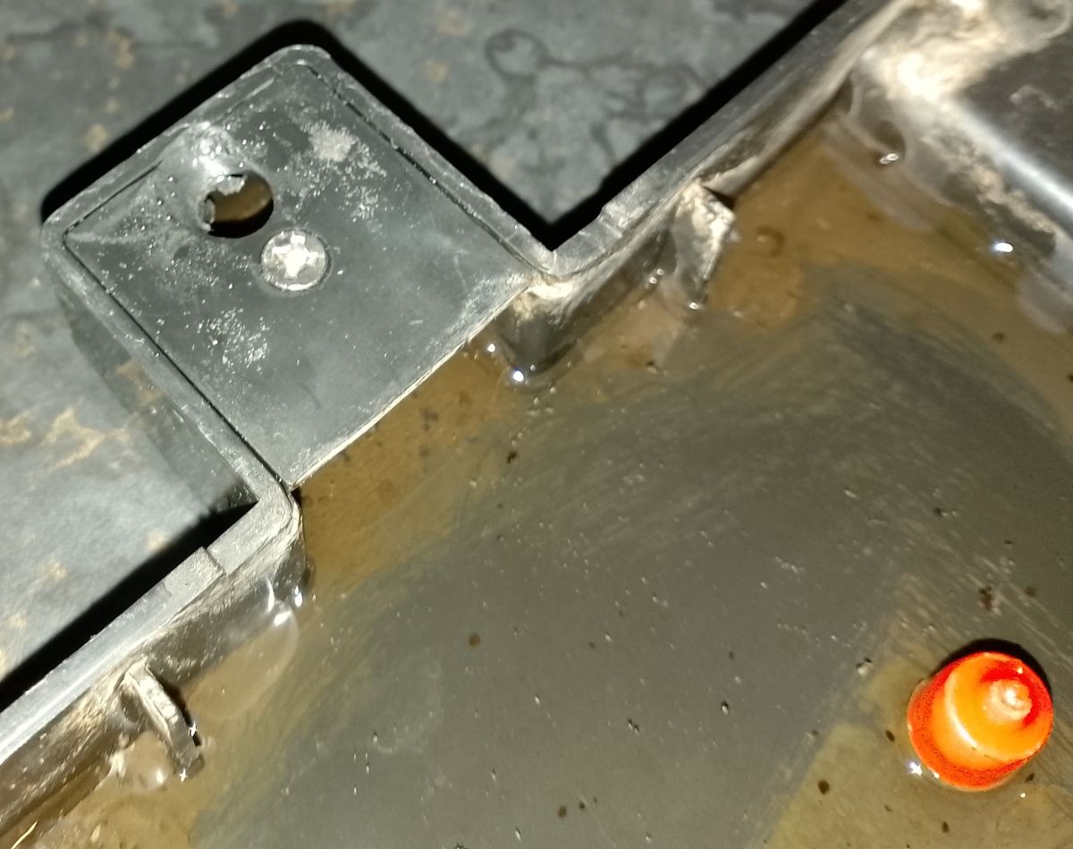

    Z niewyjaśnionych względów Koreańczycy wstawili płytkę z dziurką pod rurkę odprowadzającą resztki wody do tacki. Woda spada na płytkę, rozpryskuje się i spływa z tyłu pod tackę. Można odkręcić i wyrzucić płytkę, albo wyciąć lub wywiercić większy otwór sięgający do tylnej ścianki tacki/urządzenia (zalecana opcja).
    Płytka z otworem i widocznymi zabrudzeniami w tacce ociekowej ekspresu do kawy Czarna plastikowa tacka ociekowa z małym otworem i zaciekami wodnymi Zbliżenie na plastikową tackę z problematyczną płytką i otworem w ekspresie Sencor Zbliżenie na plastikową płytkę z otworem i śrubą z widocznymi śladami wody Zbliżenie płyty z otworem i śrubą w ekspresie do kawy Sencor
    Na tym forum nie znalazłem tego problemu (pewnie każdy szybko doszedł do przyczyny i ją usunął), zatem wstawiam dla kogoś z takim problemem z maszynami do kawy Sencor.

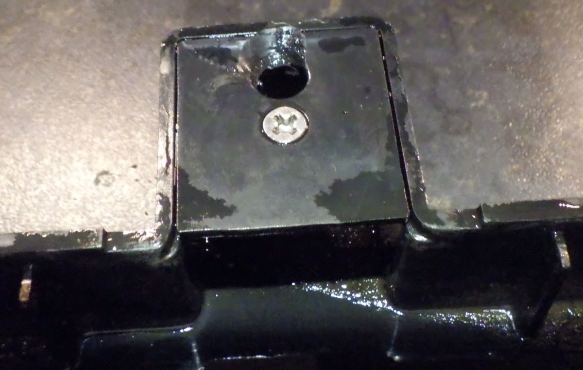

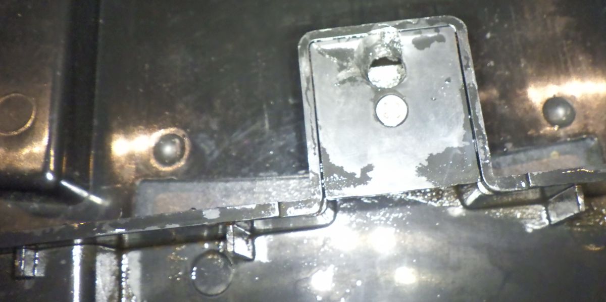

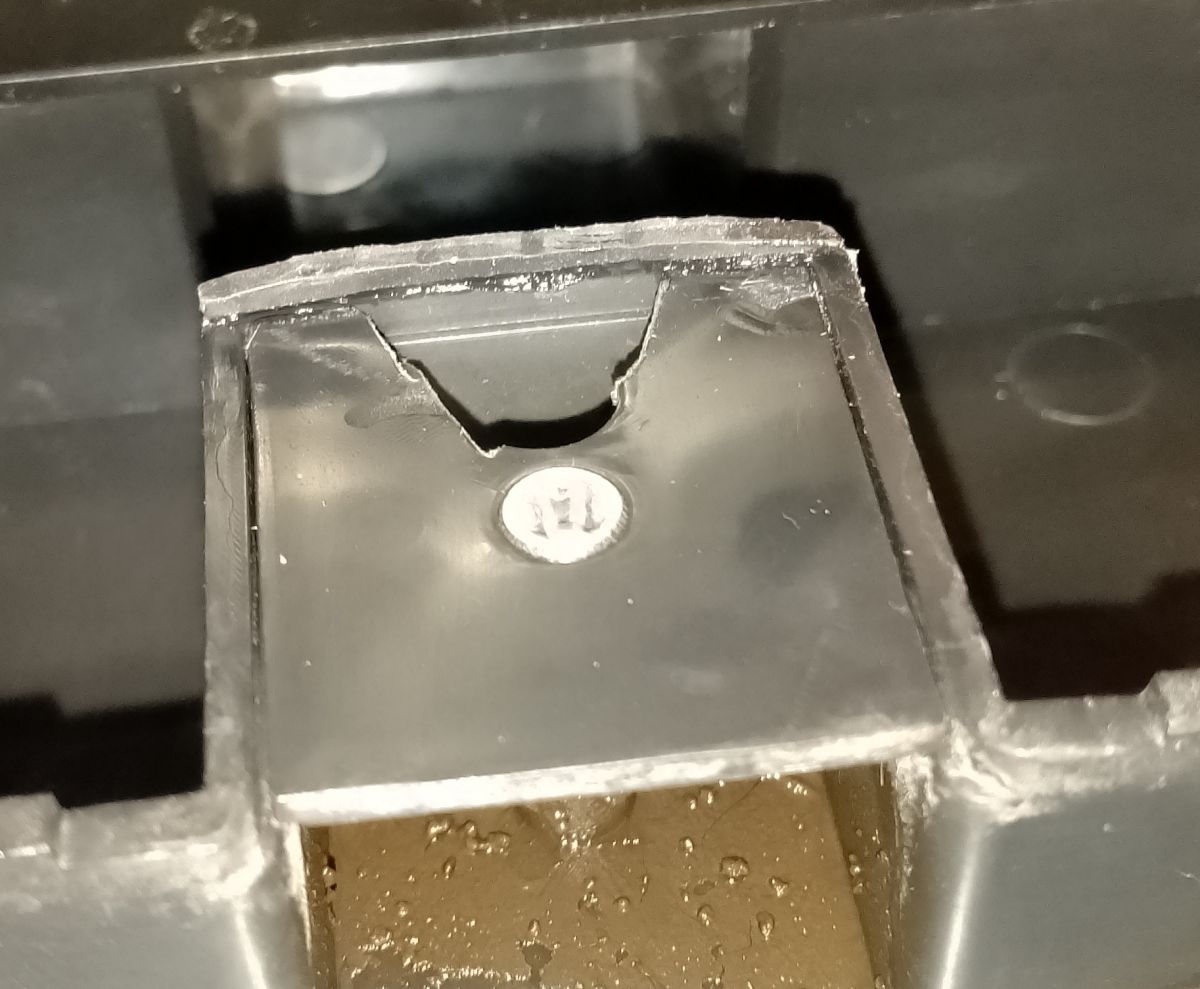

    Kolejne wersje modyfikacji na obrazkach. Nadal woda pryska czasem z dyszy i spływała po tylnej ściance - ostatecznie musiałem nakleić cieniutki pasek gumowy na brzegu tacki.
    Zbliżenie na plastikowy element z zamocowaną śrubą i cienką uszczelką gumową
    Zbliżenie na modyfikację plastikowego elementu z naklejoną gumką 1 mm
    Zbliżenie na czarny plastikowy element z wycięciem i śrubą krzyżakową
    Tak pewnie miało być fabrycznie, ale za dużo roboty - niech się użytkownik martwi...
    Grubość gumki = ok. 1 mm
