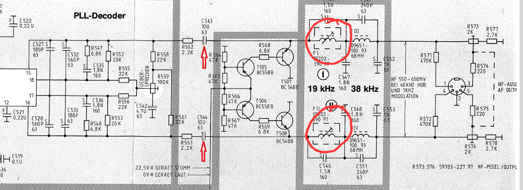

Grundig MT200 – brak basu w obu kanałach, wymieniony TDA1578, co jeszcze sprawdzić?
Mały|Css.pl 26 Gru 2025 13:07 207 9
✨ W tunerze FM Grundig MT200 występuje problem z brakiem basu w obu kanałach audio. Początkowo dotyczył on tylko jednego kanału, obecnie problem pojawia się również w drugim. Urządzenie poprawnie odbiera i automatycznie wyszukuje stacje FM. Sprawdzone zostały napięcia zasilania na układach scalonych oraz w punktach schematu, które są prawidłowe, z wyjątkiem wyjścia sygnału z układu TDA1578, który został już wymieniony. Przeprowadzono także kontrolę tranzystorów w głowicy oraz wymianę części kondensatorów na płycie głównej, jednak problem nie ustąpił. Wskazane jest dalsze sprawdzenie elementów toru audio po wyjściu TDA1578, w tym kondensatorów sprzęgających, rezystorów oraz ewentualnych uszkodzeń ścieżek PCB. Zalecane jest również zweryfikowanie poprawności montażu i ewentualnych zimnych lutów w obwodach audio.
