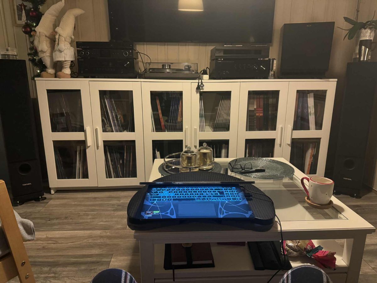

    Mniej więcej jest tak:
    Stolik z laptopem, filiżanką, okularami i zestawem stereo w tle

    Na szafce stoi subwoofer? Dobrze widzę?

    Odsuń kolumny od ściany, subwoofer postaw na podłodze nawet za kolumnami lub w kącie pokoju. Na ścianie na wprost kolumn coś stoi czy jest pusta ściana? Dobrze by coś stało co zatrzyma, rozproszy dźwięk. Duże kolumny to dużo dźwięku który interferuje w małym pomieszczeniu, może być że kolumny zagrają odstawione metr od ściany co w oczach piękniejszej połowy dyskryminuje takie ustawienie bo nie współgra to z ogólnym feng shui pokoju no chyba że jesteś kawalerem to jest łatwiej nie trzeba tłumaczyć że ten ekran akustyczny na ścianie to must have w tym pomieszczeniu i najnowszy trend w nowoczesnym dizajnie. Ogólnie ciężki temat.

    Naprzeciw stoi sofa, dość puchata. Natomiast nie przeszkodzi, że subwoofer będzie za kolumną? Nie ma za dużo miejsca, ale kolumny są odsunięte około 30 cm od ściany.

    Subwoofer wystarczy że będzie stał w tym samym pokoju, niskie częstotliwości rozchodzą się równomiernie we wszystkich kierunkach. Jak słuchasz na sofie to musisz tak ustawić odległość kolumn od sofy by w tym miejscu uzyskać optymalne niskie tony. Siadasz na sofie w miejscu gdzie słuchasz i powinno grać, głowa pół metra w prawo lub lewo i basu nie ma, podobnie przód tył.
