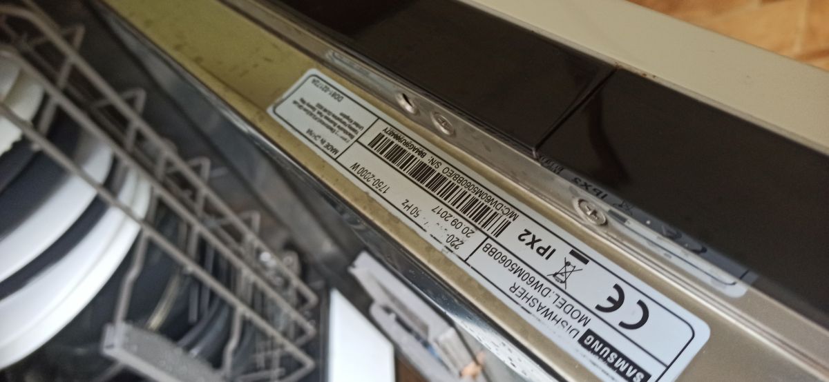

Pacjent: Zmywarka Samsung DW60M5060BB
Nr produkcyjny: B04AG9RJ900487Y (tabliczka na zdjęciu)

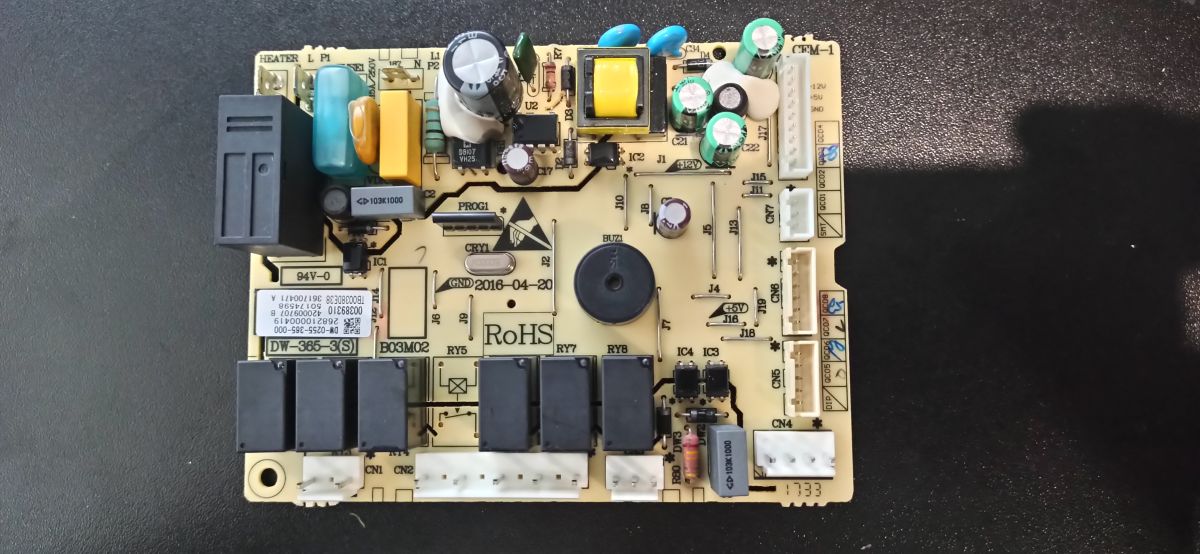

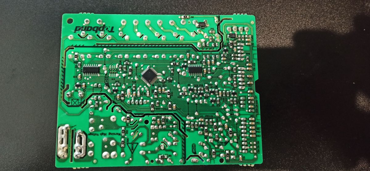

4. Sprawdzenie płyty głównej - No i po tym wszystkim dochodzę do wniosku, że winą może być płyta główna, rozebrałem z obudowy i, szukając po płytce, próbowałem znaleźć jakieś nadpalenia lub zimne luty, niestety nigdzie takich nie widzę. Dwa rezystory były ciemniejsze (R80 i R7), więc je zmierzyłem, ale opór mają ok i tutaj moje pomysły się skończyły. Schematu elektrycznego w internecie nie mogę znaleźć.
Niestety płyta główna do tej zmywarki kosztuje aktualnie w okolicach 700 zł, więc zanim w ciemno ją zakupię, chciałbym upewnić się, że winowajcą jest płyta główna oraz że wszystko, co mogłem sprawdzić, sprawdziłem.
I tutaj moje pytanie do Was:
Czy jest coś jeszcze, co może powodować, że woda nie jest odcinana i dobrze byłoby sprawdzić?
Ewentualnie, czy ktoś ma pomysł, które elementy na płycie głównej warto byłoby sprawdzić dokładniej przed zakupem płyty?
