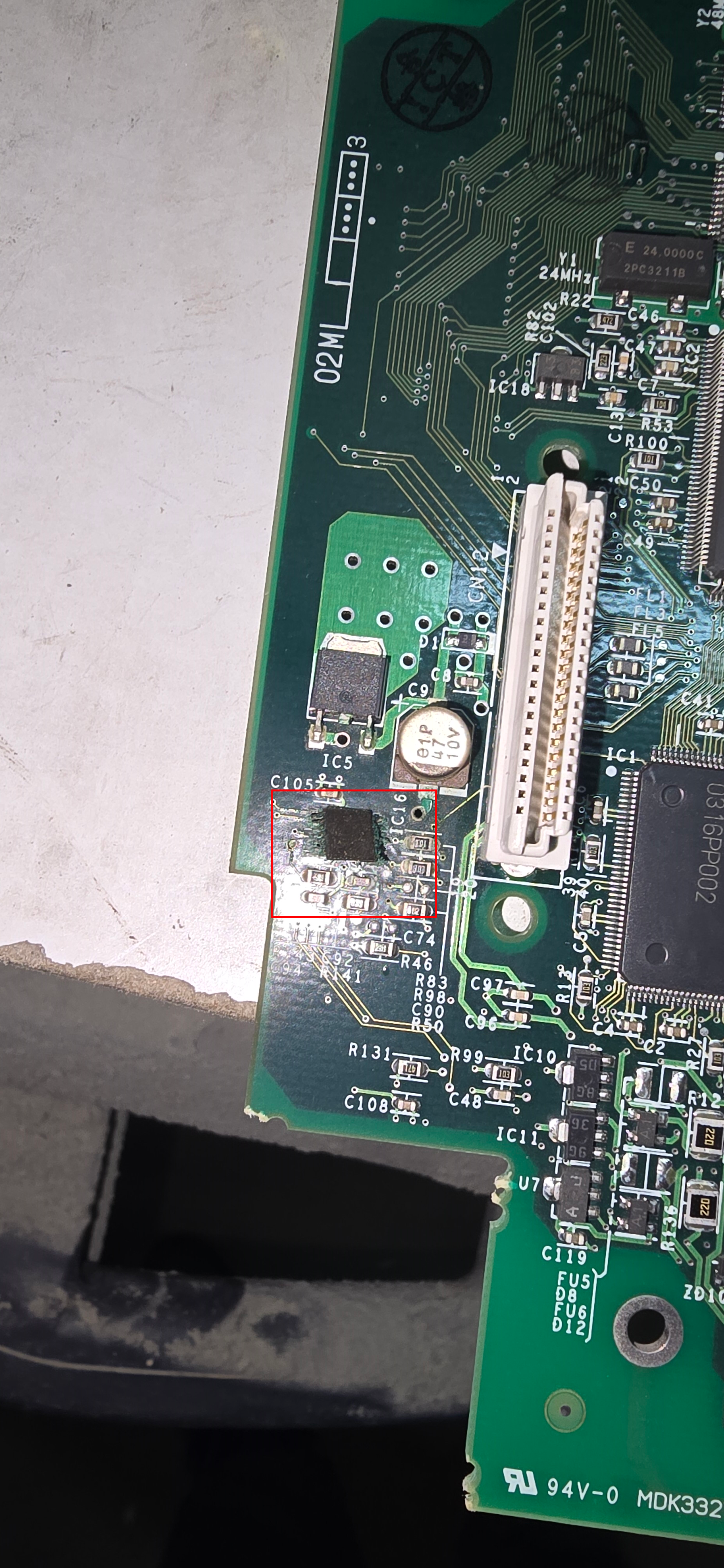

    W servopacku Yaskawa SGDH-15DEY12, na płytce drukowanej wewnątrz urządzenia oznaczonej jako SGDH-CA30EE REV.B0 DF0300464-B0, wskutek korozji odpadł układ scalony oznaczony na płytce jako IC16.

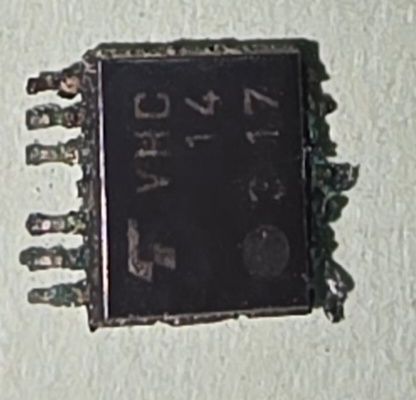

    Z logo na samym układzie scalonym wynika, że producentem jest STMicroelectronics. Oznaczenie widoczne na układzie to VHC 14, co moim zdaniem odpowiada oznaczeniu kodowemu 74VHC14YTTR. Mam ogromną prośbę do szanownych kolegów o weryfikację moich przemyśleń.
    Na urządzeniu wyświetla się A.10, co według instrukcji obsługi jest błędem wewnątrz urządzenia. Dysponuję drugim takim samym urządzeniem i po podmianie płytki błąd zniknął, stąd wiem, że problem jest tylko z tą płytką.

    Uszkodzony układ scalony STMicroelectronics VHC14 z urwaną częścią wyprowadzeń
    • Uszkodzenie na płytce drukowanej SGDH-CA30EE REV.B0 w Yaskawa SGDH-15DEY12 4 (2).jpg (1.84 MB) Musisz być zalogowany, aby pobrać ten załącznik.
    • Uszkodzenie na płytce drukowanej SGDH-CA30EE REV.B0 w Yaskawa SGDH-15DEY12 1.png (8.04 MB) Musisz być zalogowany, aby pobrać ten załącznik.

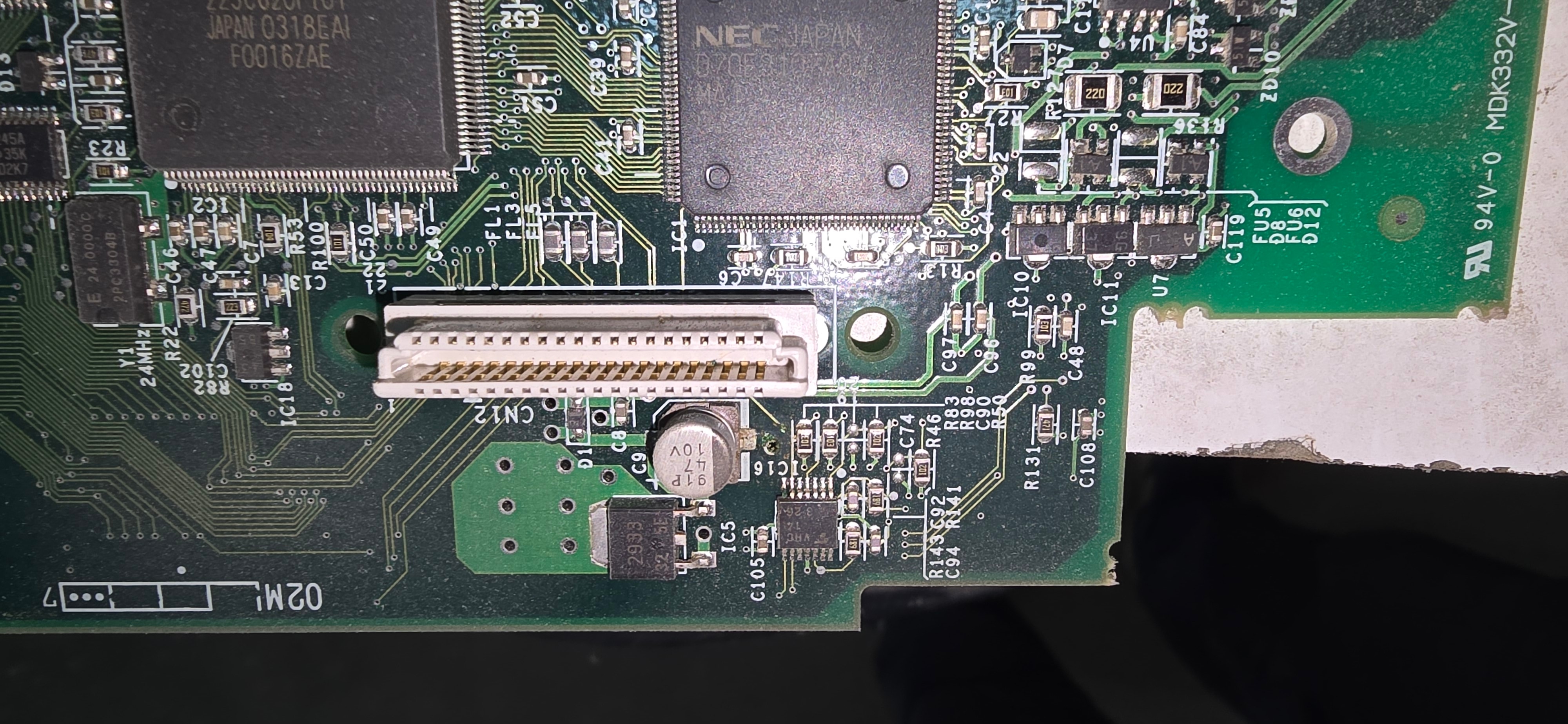

    Wydaje mi się ze układ dobrze zidentyfikowales zrób wyraźne zdjęcie temu układowi ale w tym drugim servo wcześniej go przemyj izopropanolem.

    W załączniku zdjęcie sprawnej płytki.
    • Uszkodzenie na płytce drukowanej SGDH-CA30EE REV.B0 w Yaskawa SGDH-15DEY12 20251229_095241.jpg (1.92 MB) Musisz być zalogowany, aby pobrać ten załącznik.

    Trochę się pospieszyłem i kupiłem w PL układ 74VHC14MTCX - ma węższy zakres temperatury pracy, ale do pracy w maszynie, gdzie temperatura nie powinna przekroczyć 35 °C, moim zdaniem, będzie OK.
    Pozostałe parametry wydają się być takie same - uprzejma prośba do kolegów @Telo i @Zdzisław1980 o weryfikację w czasie wolniejszym od zajęć.

    Tu się nada każdy o tej organizacji:
    74 vhc14 obudowa TSSOP14

    >>21792771 Układ wlutowany do płytki. Błąd A.10 przestał się wyświetlać.
