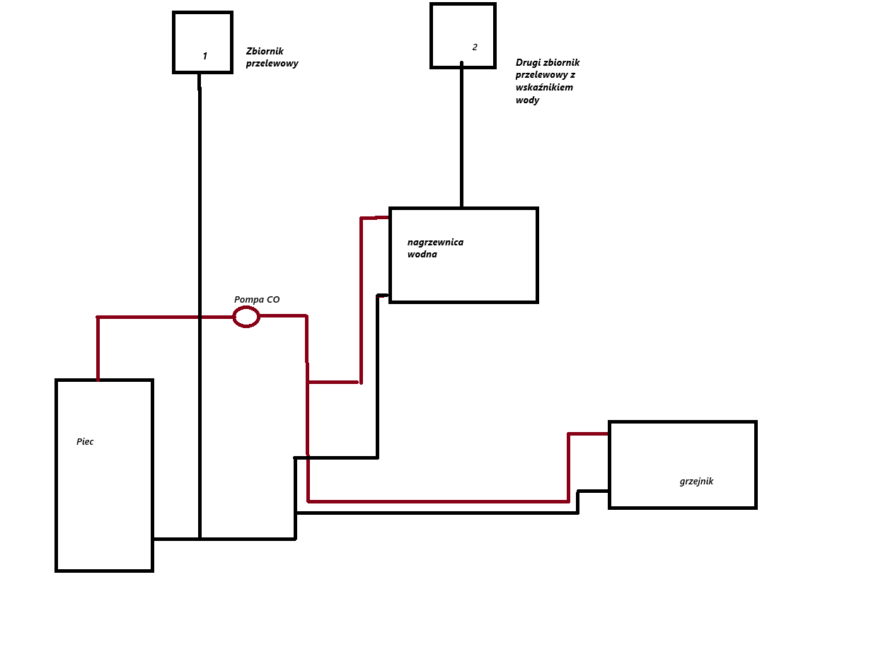

    Mam problem z instalacją CO. Ostatnio miałem na piecu temperaturę około 33 stopnie, piec się nagrzewał dopiero. Wyszedłem dosłownie na 15 minut, wróciłem a na piecu 98 stopni, wodę wyrzuciło całą z układu, po chwili na piecu było już 128 stopni. Oczywiście piec zasypałem piachem, zamknąłem szczelnie itp. Podejrzewam, że zatrzymała się pompa obiegowa, ale temat już ogarnięty tak myślę. Uzupełniłem układ, odpowietrzałem, uzupełniałem i wszystko zaczęło wydawać się być dobrze. Do rzeczy.
    Mam zamontowany jeden zbiornik wyrównawczy zaraz na powrocie z pieca, oraz drugi nad nagrzewnicą wodną, który wskazuje mi poziom wody w układzie. Oba zbiorniki są niemal na takiej samej wysokości, jednak zbiornik nr 2 umieściłem nieco wyżej, aby uniknąć przelewania się wody. Wodę uzupełniam ręcznie dolewając ciepłej wody bezpośrednio do zbiornika nr 1. Wszystko działało poprawnie, do czasu zagotowania się pieca.
    Piec działa poprawnie, wszystko grzeje ale gdy wygaszę piec, woda w zbiorniku nr 2 zrównuje się z poziomem zbiornika nr 1, ale gdy przyjdę rano, woda w zbiorniku nr 2 przelewa się górą mimo, ze jest wyżej niż zbiornik nr 1. 3 dni z rzędu ta sama sytuacja. Wylałem już łącznie 15 litrów wody z obiegu, a dzisiaj.. znowu się niemal przelewa.
    Układ nie jest dobijany z wodociągów, więc nieszczelny zawór odpada.
    Schemat instalacji CO z piecem, dwoma zbiornikami przelewowym i pompą
    Ma ktoś jakiś pomysł co się dzieje, że zaczęło przelewać tą wodę?

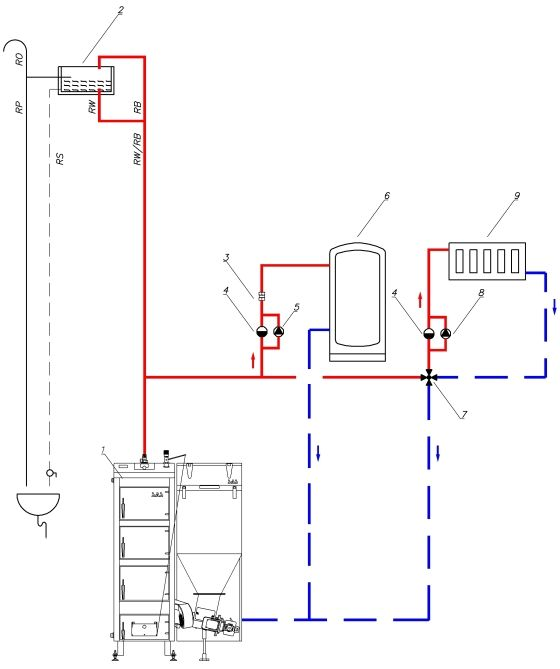

  • #2 21792675
    stanislaw1954
    Posty: 15127
    Pomógł: 2003
    Ocena: 4622
    Czy jest odpowietrzenie kotła, bo na schemacie tego nie ma, a jest to istotne zwłaszcza przy "zagotowaniu " kotła.
  • #3 21792694
    Wawrzyniec
    Posty: 3995
    Pomógł: 392
    Ocena: 1070
    Dlaczego powrocie? Gdzie jest rura bezpieczeństwa?

    Dołożę jeszcze, że schemat niewłaściwie pokazuje podłączenie "2" zbiornika wyrównawczego.

    Dlaczego na powrocie? Tak mi wykonał hydraulik, nie znam się aż tak.
    Drugi zbiornik jest zamontowany do korka wlewu (przelewu) płynu chłodniczego, ponieważ jest to chłodnica samochodowa włączona do obiegu CO, zapomniałem dodać, bowiem jest to garaż.
    Nie ma odpowietrzenia kotła z tego co się orientuję, robię to za pomocą pompki i grzejników. Częściowo samo się odpowietrza przez zbiornik nr. 2. Przelew jest wystawiony na zewnątrz z obu zbiorników przez ścianę.
    Dodam, że przed zagotowaniem pieca wszystko działało prawidłowo. Możliwe że napór wody z 1 zbiornika 20l, wypycha ciśnieniowo wodę wyżej, bo zbiornik nr. 2 ma tylko 5l?

    Do poprawienia odpowietrzenie pionu wyjściowego z kotła. Zbiornik wyrównawczy na powrocie może zostać pod warunkiem poprawienia odpowietrzania głównej rury z kotła.
    A czy w tej instalacji masz bojler na ogrzewanie ciepłej wody użytkowej? bo ta nagrzewnica pełni rolę grzejnika jak można się domyślać. A czy mogło dojść do zamarznięcia przelewów?Czy zbiorniki są otwarte u góry?

    Tam gdzie czerwona kreska: piec-pompa- pierwszy trójnik na grzejniki. Tam jest syfon i on stwarza problemy.
    No ale czy dobrze znowu narysowane?

    Z opisu wynika, że ogrzewanie działa poprawnie gdy w piecu się pali - wszystko grzeje, czyli układ nie jest zapowietrzony. Cuda, w które ja nie wierzę, zaczynają się dziać po wygaszeniu pieca. Tu wg mnie trzeba by doprecyzować co pod pojęciem wygaszenia pieca rozumie autor. Ja pod tym pojęciem rozumiem wygaszenie pieca i wyłączenie pompy obiegowej, bo tylko wtedy może dojść do zrównania poziomów w zbiorniku nr1 i nr 2 i dotąd jest to logiczne. Pytanie - jakie poziomy wody są w zbiornikach przed wyłączeniem pompy obiegowej. Przy samym wygaszeniu pieca, bez wyłączenia pompy obiegowej zrównanie poziomów w zbiornikach jest niemożliwe. Cuda zaczynają się dziać w nocy - rano, przy wygaszonym piecu, zbiornik nr 2 przebiera. Pytanie - jaki poziom wody jest wtedy w zbiorniku nr 1 w stosunku do tego po wygaszeniu pieca - powinien być niższy. Podniesienie się poziomu w zbiorniku nr 2, połączone z obniżeniem poziomu w zbiorniku nr 1 jest tylko możliwe przy pracy pompy obiegowej, a ta należy domniemywać -stoi. Pytanie następne - co robi autor w tej sytuacji przed uruchomieniem pompy i rozpaleniem w piecu. Z tekstu wynika, że tylko wylewa z układu wodę, a nie dolewa, czyli następuje cudowne rozmnożenie ilości wody w układzie.
    Były tu sugestie o zapowietrzaniu się układu - wg mnie to jest w tym przypadku niemożliwe, bo do pęcznienia (zwiększania objętości) wody w układzie dochodzi, gdy układ stygnie, wtedy wszelkie ewentualne pęcherze powietrzne w układzie się kurczą, a nie powiększają.
    Przypuszczam, że wygaszenie pieca polega prawdopodobnie na niedołożeniu do niego następnej porcji paliwa i wyłączeniu pompy obiegowej, co powoduje zrównanie się poziomów wody w obydwóch zbiornikach. Wyłączenie pompy powoduje to, że temperatura w kotle rośnie i prawdopodobnie dochodzi do zawrzenia wody i powstały pęcherz pary wodnej wypycha wodę do zbiorników wyrównawczych. W miarę upływu czasu jak temperatura na kotle spadnie, pęcherz pary wodnej znika i dawnej przed zagotowaniem kotła, woda wracała do kotła.
    Jedyne wytłumaczenie tego cudu widzę w tym cytacie
    a konkretnie w korku wlewu do którego jest "zamontowany" zbiornik nr 2 - nie wiem jak to technicznie jest zrobione. Z reguły w takim korku były zaworki ciśnieniowy i podciśnieniowy. Podejrzewam, że tam, po zagotowaniu się kotła, powstało coś ala zawór zwrotny, który przepuszcza do zbiornika nr 2 i z powrotem ciepłą wodę, ale już zimną tylko w jednym kierunku - do zbiornika.
    Takie wytłumaczenie tego fenomenu bym widział.
