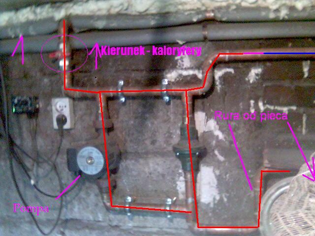

    Sprawa wyglada tak, ze od jaiegos czasu wystapily problemy jesli chodzi o dostarczanie *cieplej* wody miedzy kaloryfery&krany.
    Temperatura na piecu 90 stopni - kaloryfery cieplawe, woda letnia
    https://obrazki.elektroda.pl/84_1176210188.jpg
    https://obrazki.elektroda.pl/84_1176210254.jpg
    https://obrazki.elektroda.pl/11_1176210408.jpg

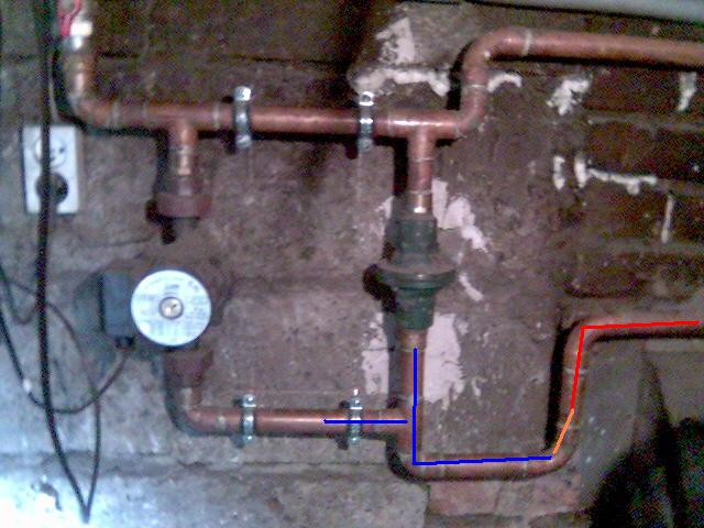

    Podczas kiedy zawor(1) jest ustawiony na jednoczesne podgrzewanie kaloryferow i kranów(czyli poprostu otwarty), zadne z nich nie jest efektywnie podgrzewane.
    Kiedy zawor(1) jest zamkniety(czyli podgrzewana jest tylko woda na krany) woda powoli podgrzewa rure do bojlera, a nastepnie w koncu bierze sie za bojler.
    Przy otwarciu zaworu(1) rura natychmiast traci temperature, a i kaloryfery sa letnie/cieplawe.
    Przy odkreceniu zaworu(1) temperatura rur wyglada nastepująco:
    https://obrazki.elektroda.pl/57_1176210432.jpg
    Kaloryfery ciepławe, krany 36 stopni.
    Po zakreceniu zaworu, kaloryfery dalej ciepławe, a rura piec-bojler powoli sie podgrzewa, ostatecznie i bojler jest goracy ( trwa to zmiast minuty - 5 minut.)
    Ktos wie czemu tak sie dzieje?
    Any ideas w czym problem?
    Dodam, ze pompa dziala, co moze opozniac lub uniemozliwiac przeplyw wody?
    Kaloryfery nie sa zapowietrzone.

    Cześć. Z tego co napisałeś wynika że nie ma obiegu czyli za wolno płynie woda w rurach. Jeśli jest filtr po między kotłem (piecem) a instalacją to może być zapchany. Może też nie działać pompa. Zdarza się że wirnik pompy jest zatkany zanieczyszczeniami zwłaszcza gdy nie ma filtru. Może nie zamyka się zawór różnicowy (to coś z prawej strony równolegle z pompą) i pompa pompuje po krótkim obiegu przez ten zawór zamiast przez instalację i kocioł.

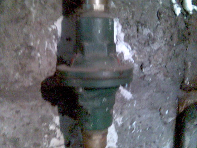

    Jak dlugo eksploatujesz te instalacje? Ten element obok pompy , co to jest? Jaka temperatura wody na pompie?

    Ten element obok pompy z prawej to zawór różnicowy czyli zawór zwrotny który się otwiera gdy pompa nie pracuje i pozwala na obieg grawitacyjny. Gdy pompa pracuje to różnica ciśnień po obu stronach zaworu wytworzona przez pompę go zamyka i obieg wymusza pompa.

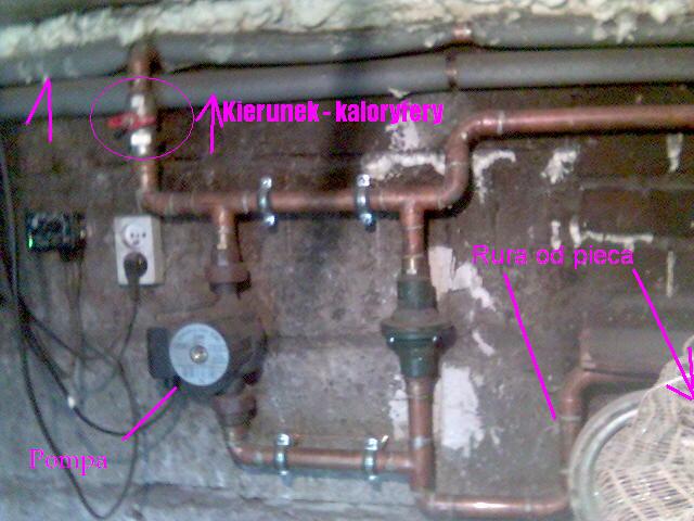

    Jak dobrze widzę to ta rura od pieca tworzy syfon.Nie wiem jak piec ma się odpowietrzyć przy takim układzie?
    Cześć. Kolega ANRYW6 ma rację, na zdjęciu widać że jest syfon pomiędzy kotłem i pompą i to może być problem. Zrób zdjęcie tak aby było widać kocioł to zobaczymy może tam jest jakieś odpowietrzenie.
    A poza tym skoro jest zawór różnicowy to można wnioskować że masz kocioł na paliwo stałe, i naczynie przeponowe więc układ zamknięty. Jeśli mam rację czyli kocioł stałopalny i układ zamknięty, to przepisy nie pozwalają na wykonywanie takich instalacji i jest to bardzo niebezpieczne!

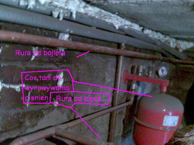

    Zrób też fotki miejsc w którym jest doprowadzona zimna woda. Tak jak piszesz układ jest zamknięty przy kotle stałopalnym. Kol Rysio4001 już napisał, że:
    Prawdopodobnie dawno nie sprawdzałeś ciśnienia powietrza w naczyniu przeponowym, a w przypadku jakiś ubytków wody (np odpowietrzenie grzejników) tylko "dobijałeś" do jakiegoś tam ciśnienia. Woda gorąca jak wiadomo się rozszeża i jej nadmiar powinien być "wypchnięty" do naczynia wzbiorczego, którego u Ciebie nie ma. Masz za to naczynie przeponowe, w który prawdopodobnie jest brak powietrza i dlatego nadmiar tej wody został "wepchnięty" do sieci wodociągowej (dlatego prosiłem o fotki: miejsca i sposób włączenia wody zimnej do instalacji).

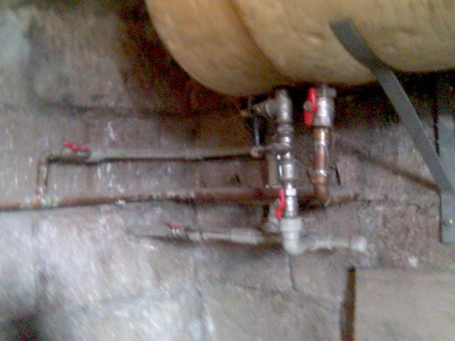

    https://obrazki.elektroda.pl/100_1176298107.jpg
    Tak przedstawia sie temperatura rur po rozgrzaniu kotla.
    https://obrazki.elektroda.pl/55_1176298243.jpg
    Zastanawia mnie ten sprzet:
    https://obrazki.elektroda.pl/6_1176298292.jpg
    i czy przypadkiem nie jest to jakis filtr ktory mozna przczyscic po zamknieciu wszelkich zaworow, co rozwiąze wszystkie problemy z przeplywem wody...?
    W razie ubytkow wodnych w czymkolwiek, wode sprzet pobiera sam.
    Nadmiar cisnienia i WODY jest grzecznie wydalany przez ten czerwony sprzet, tak jak i bojler.
    Bojler moze byc tez nagrzewany pradem - i fakt faktem, dziala.

    Zielone "coś" okazalo sie lączem przez ktore woda przeplywa tylko w jedna strone.
