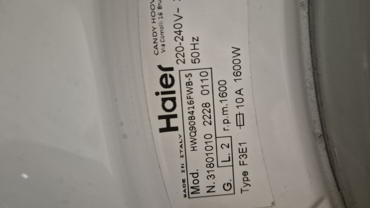

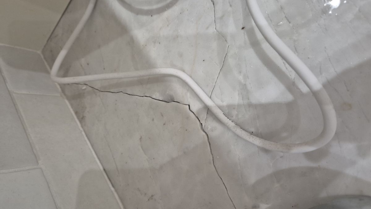

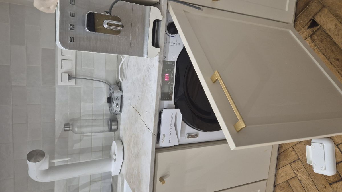

    Mamy pralkę Haier od 3 lat. Model: HWQ90B416FWB-S. Robiłam standardowe pranie na programie 56 minut. Nagle usłyszałam huk. Po wejściu do kuchni zobaczyłam zniszczenia jak po wybuchu. Blat z kwarcytu brazylijskiego pękł na 3 kawałki. Czajnik z blatu był wyrzucony na drugą stronę kuchni, pokrywa ekspresu, pojemniki na płyn itd. Pralka wyświetlała błąd E07. Proszę napisać, co się mogło stać. Czy możemy starać się o rekompensatę od firmy Haier za zniszczony blat?
    AI: Proszę podać dokładny model pralki Haier, której dotyczy problem.
    Haier inverter motor steam plus 9 kg
    AI: Czy pralka była zamontowana pod zabudową, czy była wolnostojąca? Czy była prawidłowo wypoziomowana i ustawiona zgodnie z zaleceniami producenta?
    Pod zabudową. Była prawidłowo wypoziomowana.

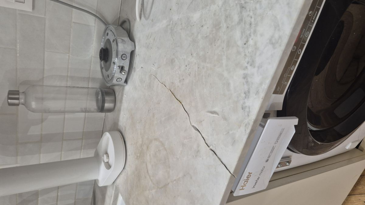

    ale wysunięty pojemnik na proszki i fragmenty pralki na około raczej sugerują duże rozprężenie wewnątrz.
    Wysunięty dozownik przy skaczącej pralce to norma, a to co leży przed niąna podłodze to tacka od ekspresu który stoi nad nią.

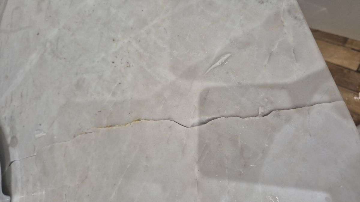

    Z załączonych zdjęć nie wygląda to na wybuch, przy zamkniętych drzwiach wybuch powinien rozerwać pralkę, skoro aż blat pękł.
    Wybuch na zewnątrz, też nie brak jakichkolwiek wizualnych znaków takiego zachowania.
    Wnioskując z pęknięć blatu, pralka z jakiegoś powodu podskoczyła, z układu pęknięć można wnioskować o punkcie pierwszego dużego uderzenia.
    Jaka jest/była przestrzeń między pralką a blatem?
    Czy jesteś w stanie odnieść się, porównując do innych prań, w jakim czasie od załączenia to się stało? Dokładniej chodzi mi o to, co w danej chwili mogła robić pralka = co wymagał program w tym czasie, czy to było pranie, wirowanie itd.
    Bez wysunięcia pralki się nie obejdzie, wtedy można wnioskować o tym, co jest odpowiedzialne za uszkodzenie, nie zdziwiłbym się, gdyby było tam silne wybrzuszenie na obudowie, np. urwany bęben czy jego łożysko.

    Nie widać żadnego wybuchu.
    Pralka skakała, nie miała luzu od blatu to go "podrzuciła" w górę - tak to widać.
    edit: jeszcze jest opcja że spuchł parkiet pod spodem (bo coś sobie kapało) uniosło pralkę i skończył się luz nad pralką, a wibracje zrobiły swoje. ;)
