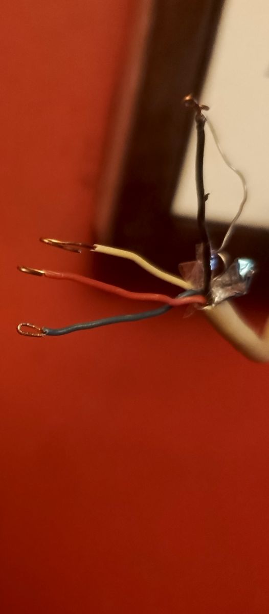

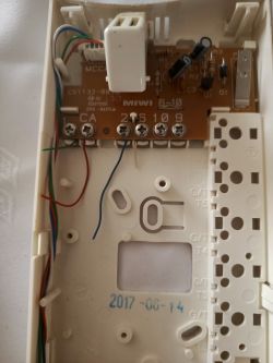

    Jak podłączyć domofon Urmet Miwi?
    Mam czterożyłową instalację.
    Zbliżenie na pięć kolorowych przewodów: czarny, czerwony, biały, niebieski i ekranowany
    Domofon, kabelki zostały od kogoś.

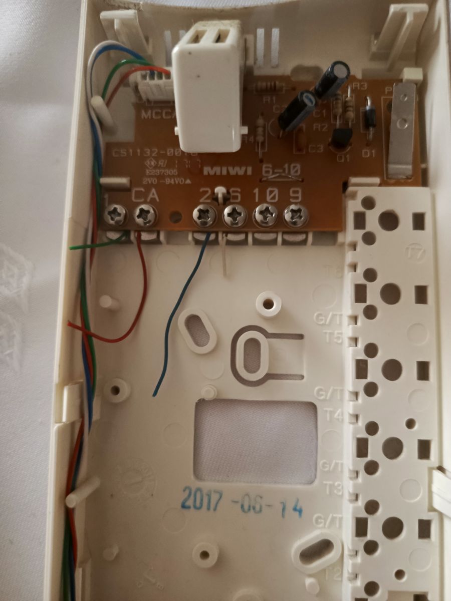

    Wnętrze domofonu Urmet Miwi 1132 z widoczną płytką i podłączonymi przewodami.
    AI: Jaki dokładnie model domofonu Urmet Miwi posiadasz (numer/model z obudowy lub instrukcji)?
    Urmet Miwi 1132
    AI: Jakie kolory mają przewody w Twojej instalacji i czy wiesz, do czego były wcześniej podłączone?
    Czarny, czerwony, zielony (lub niebieski), biały i oplot.

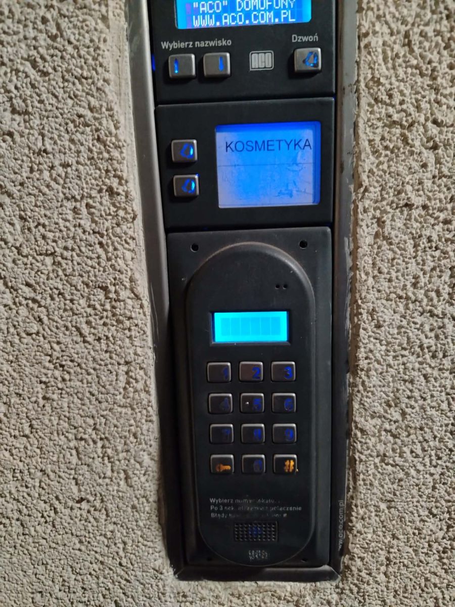

    Daj zdjęcie kasety przywoławczej, przy drzwiach wejściowych do budynku, z której dzwoni się do mieszkań.
  • #3 21793159
    droker
    Poziom 6  
    Posty: 7

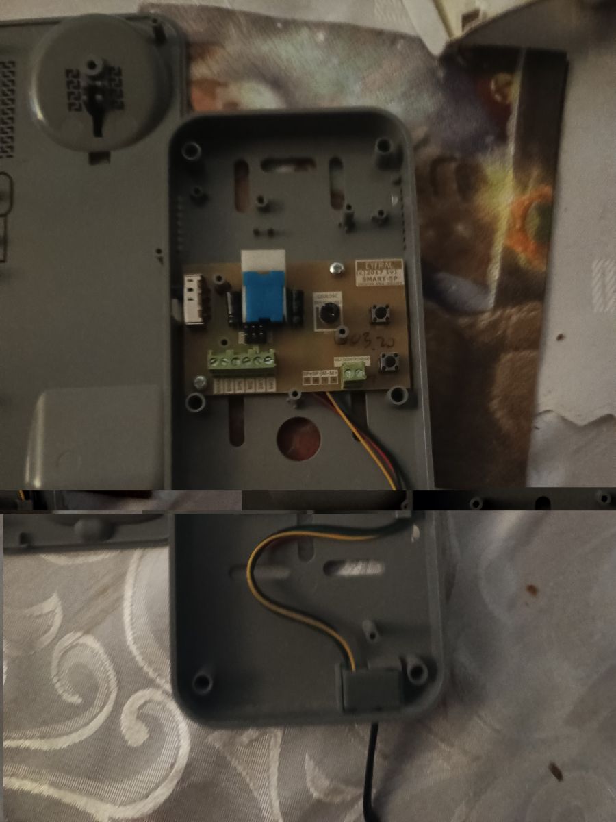

    Będę wracał, to wrzucę. Kupiłem też Cyfral nowy analogowy. Może tu będzie prościej podłączyć.
    #4 21793160
    dzidek1968
    Posty: 1012
    Pomógł: 93
    Ocena: 388
    Same kolory nic nie powiedzą. Z tego co pamiętam, to w 4-żyłowych instalacjach otwieranie realizowane było linią mikrofonu (ale może być różnie).
    Postaraj się najpierw znaleźć masę (często bywała to żyła niebieska). W tym unifonie masę podpina się pod 6. 2 to mikrofon, 1 słuchawka, CA wzywanie. Próbuj podłączyć jedną żyłę do 6, a innymi dotykaj do 1. Jak usłyszysz dźwięk z dołu, znaczy że jedna z żył to masa. Jeśli dobrze trafiłeś z podpięciem pod 6, to jedna z pozostałych dwóch będzie mikrofonem, więc podpinając ją do 2 powinieneś słyszeć siebie, jak gadasz do unifonu. W przypadku braku dźwięku zamień 1 z 6 i próbuj drugi raz. Najlepiej robić to z kimś, wtedy masz pewność, że na dole cię słychać :-). Czwarta żyła to wzywanie. I teraz powiem tak: nie mam pewności (dawno tym się zajmowałem), ale wydaje mi się, że żyłę mikrofonu powinieneś podłączyć do 9, a zwora na płytce ma być nieprzecięta. Wtedy naciskając guzik otwarcia zwierasz żyłę mikrofonu do masy, a centrala otwiera rygiel.
    Niech mnie ktoś poprawi, jeśli się mylę. Bawiłem się tym chyba z 15 lat, ale to było jakieś... 13 lat temu ;-). Poza tym ja miałem w konserwacji tylko instalacje 5-przewodowe lub pierwsze cyfrowe 2-żyłowe.

    #6 21793193
    Ircys
    Specjalista Domofony
    Posty: 6955
    Pomógł: 1337
    Ocena: 2066
    Masz niewłaściwy unifon.
  • #7 21793203
    droker
    Poziom 6  
    Posty: 7
    Zawsze miałem ten stary domofon. Później nie wymieniałem. A jaki powinien być? Czy ten Cyfral byłby OK?
    #8 21793206
    Ircys
    Posty: 6955
    Pomógł: 1337
    Ocena: 2066
    To znaczy, że "przespałeś" modernizację do wersji cyfrowej.
    droker napisał:
    A jaki powinien być, czy ten Cyfral byłby ok?
    Ani Urmet, ani Cyfral nie są właściwe.
    Pasujący unifon: https://www.aco.com.pl/produkty/ins-up720b-un...adycyjnym-odkladaniem-sluchawki-na-2-zaczepy/

  • #12 21793229
    droker
    Poziom 6  
    Posty: 7
    Okazało się, że wymienili centralę na cyfrową, a ja podłączałem domofony analogowe. Fachowcy na szczęście mi tu pomogli. Jeszcze raz dziękuję.
