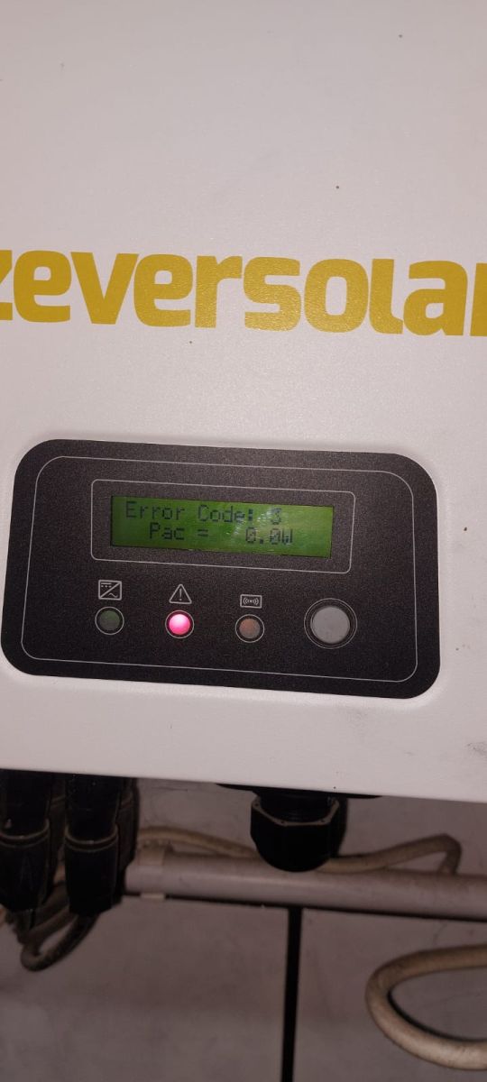

    Ktoś przerabiał błąd w falowniku zevesolar Eversol TL3000-20.
    Error Code: 3

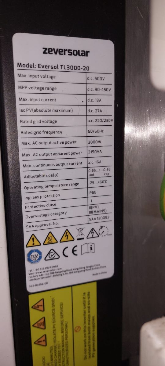

    Tabliczka znamionowa falownika Zeversolar Eversol TL3000-20 z danymi technicznymi.
    Panel falownika zevesolar Eversol TL3000-20 z błędem Error Code: 3

    Tak ciężko zaglądać do manualu ?

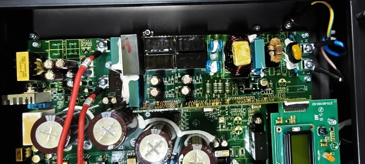

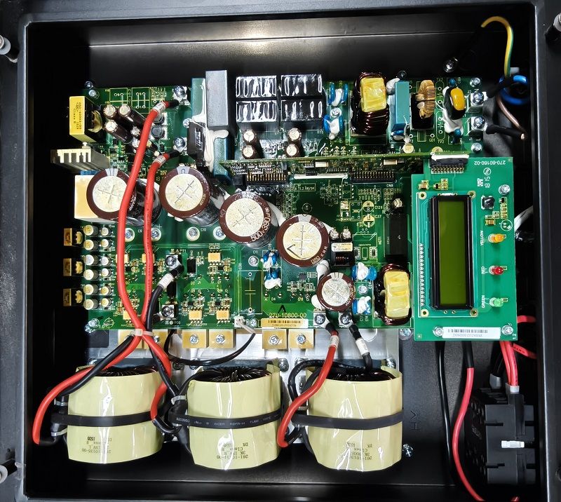

    Nie działa przekaźnik wyjściowy zasilania.
    Dlaczego to nie wiadomo, musisz sprawdzić elektronikę jak nie pomaga wyłączenie zasilania i ponowne podłączenie.
    W TL1500 bardzo często nawalały przekaźniki albo pokrewne układy sterujące w podobnym modelu pewnie ta sama częsta usterka.

    Szukałem info, chciałem potwierdzić. Reset nic nie daje.

    Wymieniłem wszystkie prażniki, jest ich aż 5 i falownik ruszył.
    653-G2RG-2A4-DC12 - 1 szt.
    ALFG2PF12 - 4 szt.
