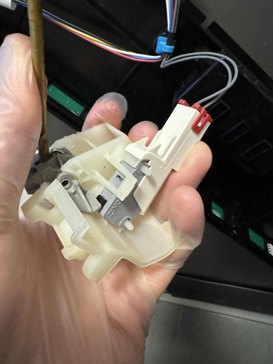

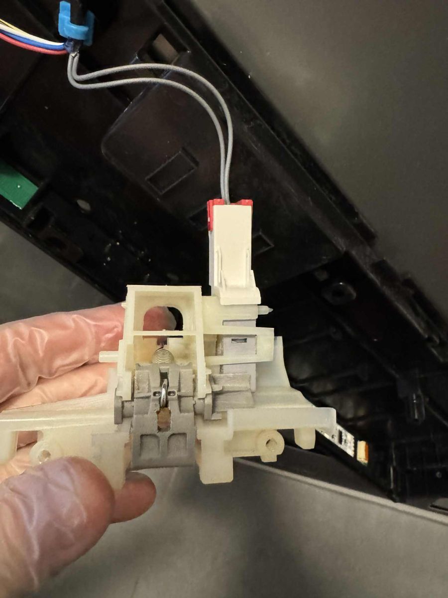

    Dzisiaj pojawił się problem w mojej zmywarce: nie dało się jej zamknąć, coś sprężynuje, a zamek nie "łapie". Sprawdziłem, czy to nie kosze blokują drzwi (wyjąłem je wszystkie) i problem dalej występował, zatem wyjąłem zamek i wygląda on tak:
    Zamek drzwi zmywarki z widoczną sprężyną i podłączonym przewodem
    Jestem w stanie śrubokrętem (kiedy mam go w ręku) odciągnąć go tak, że ten czarny bolec blokuje zatrzask, ale delikatnie wystarczy dotknąć, poruszyć i natychmiast blokada się zwalnia, więc nawet nie jestem w stanie zamontować tego z powrotem w panelu w pozycji odblokowanej. Nie mam pomysłu, co tu jest nie tak, czy możecie coś podpowiedzieć? Co może być problemem?

    Jak ten czarny bolec jest wysunięty, to nie jest w pozycji otwartej? Czy powinien być jeszcze bardziej wysunięty? Jeśli tak, to w jaki sposób go wyciągnąć bardziej?

    Dobrze rozumiem działanie tego zamka? Jak ten czarny bolec jest wysunięty, to zapadka jest odblokowana?
    Czy może ten element do którego doprowadzone są przewody jest uszkodzony?

    Nie patrz na ten bolec tylko na mechanizm, który współpracuje z haczykiem w górnej części zmywarki, widocznym na 1 zdjęciu.

    Dziękuję! Masz rację, patrzyłem na ten mechanizm dokładnie odwrotnie, niż on działa... i już wiem, że ten bolec niczego nie blokuje, tylko jest to mikrostyk, który daje znać zmywarce, że drzwi są zamknięte.
    Dziękuję za pomoc!
