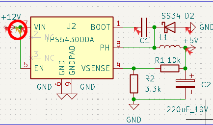

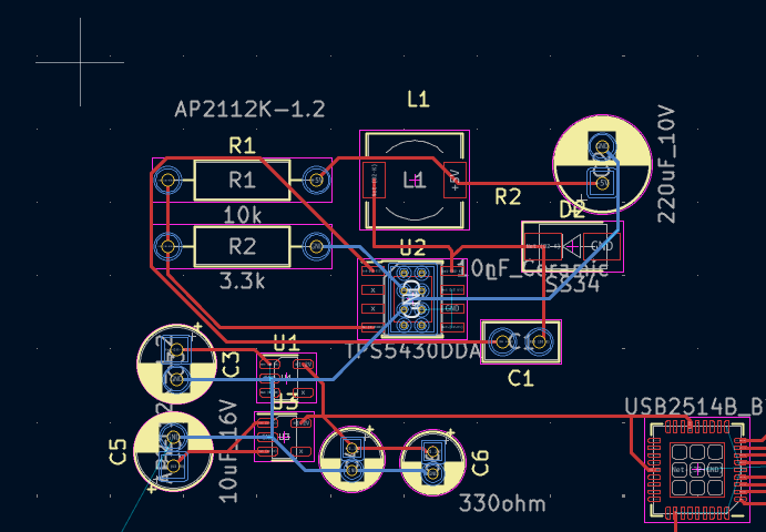

    Jestem amatorem, wiem, ale podjąłem się zbudowania huba USB-a PCIe i nie wiem, czy wszystko jest dobrze podłączone.
    Czy dałoby radę sprawdzić, a jeśli coś jest źle, to powiedzieć i może pomóc naprawić.
    Widok projektu PCB z komponentami do huba USB na złącze PCIe

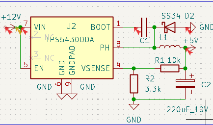

    W czerwonych obwódkach zaznaczyłem brakujące połączenia. To ten kwadracik na linii połączenia elektrycznego. Jeśli go widać to znaczy, że połączenia nie ma. Do tego masz strzałki ostrzeżeń i błędów testu ERC. Trzeba sprawdzić w teście ERC co jest nie tak. W przypadku linii zasilania może to być brak etykiet PWR_FLAG. Ścieżki na płytce wyglądają jakby były trasowane autorouterem (FreeRouter?). Jak już używasz elementów SMD to staraj się wszystkie elementy stosować w wersji SMD - rezystory i kondensatory. Na płytce brakuje krawędzi płytki oraz złącz zasilania i sygnałowych. Będziesz lutował przewody wprost do pól lutowniczych elementów?
    Schemat z układem AP2112K, z zaznaczonymi brakującymi połączeniami na pinach VIN i GND Brakujące połączenie VIN w schemacie zasilacza z układem TPS54300DDA

    >>21795123
    Ja to podłączę. Na razie nie ma, tylko są symbole, by nie było bałaganu. Mogę ci dać, jak wygląda cały schemat i footprint.
