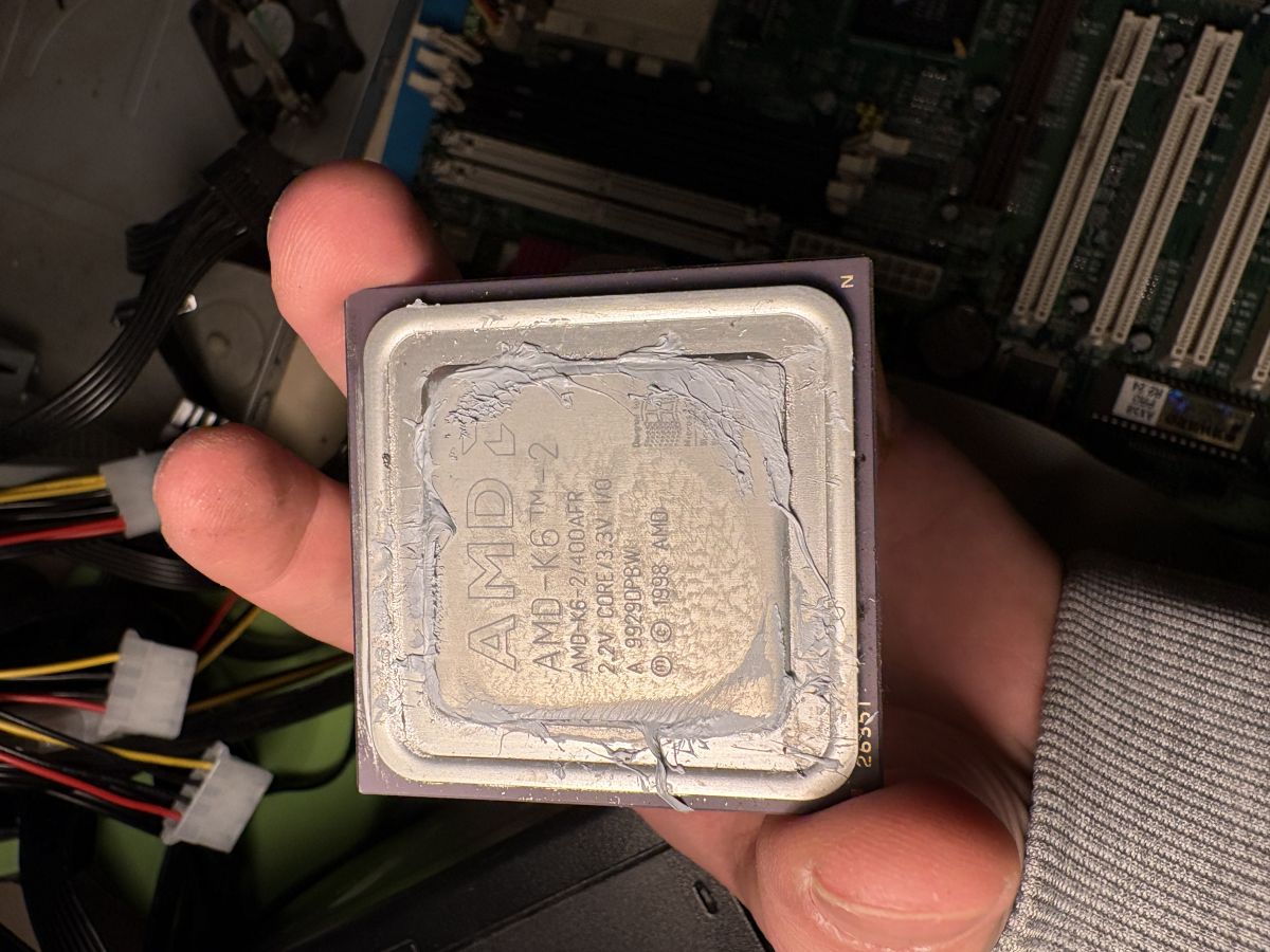

    Dzień dobry,
    Znalazłem na strychu komputer ojca, stał tam ~20 lat. Udało mi się go uruchomić (na nowym zasilaczu), ale: Monitor wykrył, że do czegoś jest podłączony i zamiast białego koloru pokazał niebieski. Zawsze po niebieskim kolorze w innych komputerach zaczynał wyświetlać obraz, jednak nie w tym przypadku. Sprawdzałem już chyba wszystko: kupiłem drugą kartę graficzną, testowałem z innymi ramami, przestawiałem zworki, aby zresetować BIOS, wymieniłem baterię. Oczywiście nie było próby uruchomienia go na oryginalnym zasilaczu, bo on był rozkręcony i miał poobcinane przewody w środku. Dysk sprawny, bo testowałem na swoim kompie; stacja dyskietek i napęd CD również coś tam kręcą, więc raczej nie padł procesor. Jeszcze jakieś pomysły? Speaker sprawny, bo testowałem 'na baterię'. Testowałem też, uruchamiając go bez dysku i napędu CD - nic. Nie mogę jednak podjąć próby uruchomienia go z integry, bo on jej nie posiada. Wiem, że procesor to AMD K6, a model płyty to AOpen AX59 Pro. Nazwa oryginalnej karty jest mi nieznana, lecz ta, co kupiłem, to nvidia riva tnt2 m64b z 1999 r. Komputer po odpaleniu nie daje żadnych dźwięków z speakera. Kondensatory nie wyglądają na spuchnięte. Prosiłbym o pomoc, gdyż kończą mi się pomysły

    Link do instrukcji pyty.
    Sprawdź czy masz dobrze ustawione zworki. Tu nie ma opcji ustawianych w bios a zworki. Nimi trzeba wybrać napięcie procesora i FSB dzielnik chyba też.

    Hmm, a teraz trochę głupie pytanie, ale czy w ten sposób powinienem zamontować ten procesor? Szczerze mówiąc, trochę zgłupiałem, bo napięcie na procesorze tymi przełącznikami było źle ustawione dla tego modelu procesora i zastałem go wmontowanego „do góry nogami”, patrząc od tej strony płyty jak na zdjęciu. Procesor ma literkę N w rogu i ja teraz nie wiem, czy to oznacza north, że tym N do góry, czy co? Proszę o pomoc, bo już się pogubiłem.
    Procesor AMD K6-2 trzymany w ręce z nałożoną pastą termoprzewodzącą Procesor AMD zamontowany w gnieździe Socket 7 na płycie głównej obok instrukcji w formie wydruku.
    EDIT: Nie da się go nawet włożyć inaczej 🤪. Myślę, że to był problem ze złym ustawieniem napięcia na procesorze. Zaraz będę testować, mam nadzieję, że procesor to przeżył
    Zmieniłem taktowanie procesora i jego napięcie, i komputer ruszył - dał też obraz. Dziękuję za podsunięcie pomysłu ze zworkami. Jak będę miał klawiaturę na PS/2 i Windows ruszy bez problemu, to zamykam temat.
