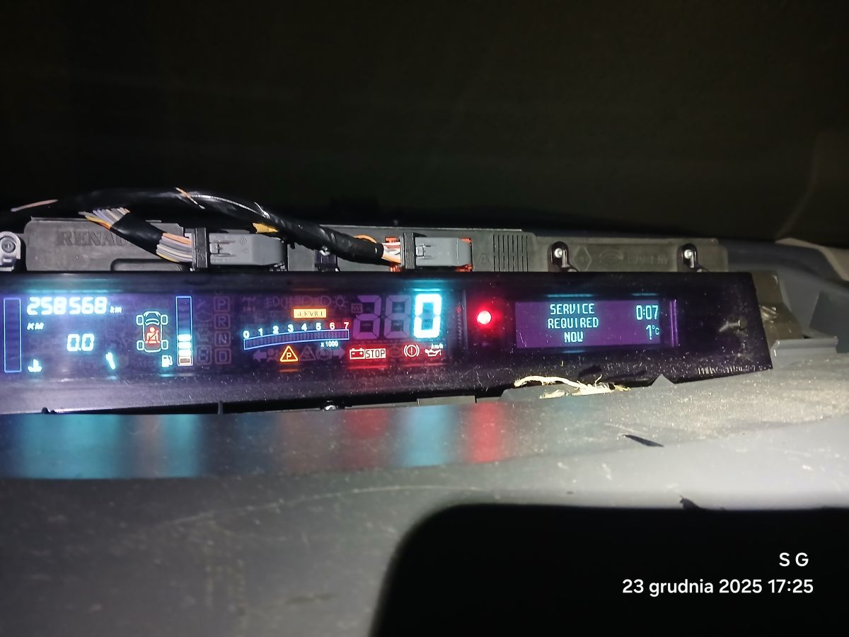

    Witajcie, szanowni.
    Renault Espace 2.0T, manualna skrzynia, 2003 r.
    Zegary świecą, silnik kręci i nie odpala, świeci dioda immobilizera, wyświetla się napis serwis I stop.
    Zanim włożę kartę, dioda immo miga.
    Wyeliminowane możliwe usterki karty, czytnika i blokady kierownicy, oraz raczej sterownika silnika, ponieważ mam dwie sztuki i na obu ta sama reakcja.
    Podczas kręcenia rozrusznikiem, komputer diagnostyczny nie widzi obrotów silnika, a na obrotomierzu ani jedna kreseczka się nie podnosi - ktoś sprawdzał u mnie na swoim sprawnym Espace i jak wyjął przekaźnik pompy paliwa, tak aby kręcić i nie odpalić, to obrotomierz podczas kręcenia się podnosił.
    Czujnik położenia wału wymieniony.
    Pytania do Was, szanowni:
    1. Czy macie jakieś pomysły?
    2. Czy sprawcą może być moduł UCH pod deską rozdzielczą?
    3. Dokąd i jaką drogą biegnie sygnał z czujnika położenia wału?
    Zbliżenie na tablicę rozdzielczą Renault Espace z komunikatem Service Required

    W czym podglądasz te obroty, masz diagnozę ze sterownikiem silnika?

    Był podpięty komputer diagnostyczny.
    Na odczycie parametrów w czasie rzeczywistym, podczas kręcenia silnikiem, obroty były zero.

    W jakim sterowniku odczytujesz obroty???

    Przez gniazdo obd

    w jakim module, ecu?, ipc?, abs?

    Panowie, moja wiedza przy waszej zdaje się malutka.
    Moim zdaniem komputer diagnostyczny komunikował się ze sterownikiem silnika.
    Oto odczyty:
    - DF064 - obwód kontrolki immobilizera silnika: przerwa w obwodzie lub zwarcie, nieciągły (czy możliwe, że to było zanotowane po odpięciu na chwilę licznika?)
    - DF002 - blokada kierownicy - wewnętrzny błąd elektroniczny, nieciągły (zastąpiłem blokadę emulatorem)
    Odczyty bieżące:
    Polecenie przekaźnika pompy paliwa: wyłączony.
    Czujnik koła zamachowego nie wykryty - założyłem nowy i na nowym taki odczyt.
    Komputer po zapłonie obecny.
    Nie wykryto uderzenia.
