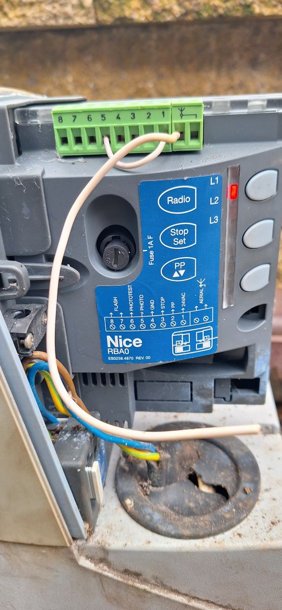

    Witam forumowiczów,
    Jak w temacie, posiadam centralę sterującą starego typu, Nice RBA0
    Stara centrala sterująca Nice RBA0 z podłączonymi przewodami.

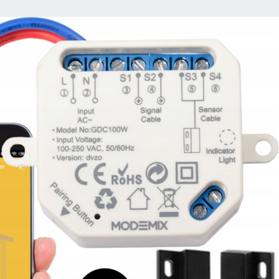

    Oraz sterownik:
    Zbliżenie na sterownik Modemix z widocznymi złączami S1 i S2
    W które złącza w bramie podpiąć złącza S1 i S2 ze sterownika. Internet przeszukany ale odpowiedzi na moje pytanie nie znalazłem.
    Dodatkowo brama posiada swoją krańcówkę otwarcia i zamknięcia, czy istnieje możliwość użycia jej do sprawdzenia statusu bramy zamiast tych w komplecie ze sterownikiem?
  • #2 20988711
    sosarek
    Posty: 83875
    Pomógł: 9318
    Ocena: 15512
    Pod zaciski PP i GND.
    Dlaczego nie masz zamontowanych fotokomórek?

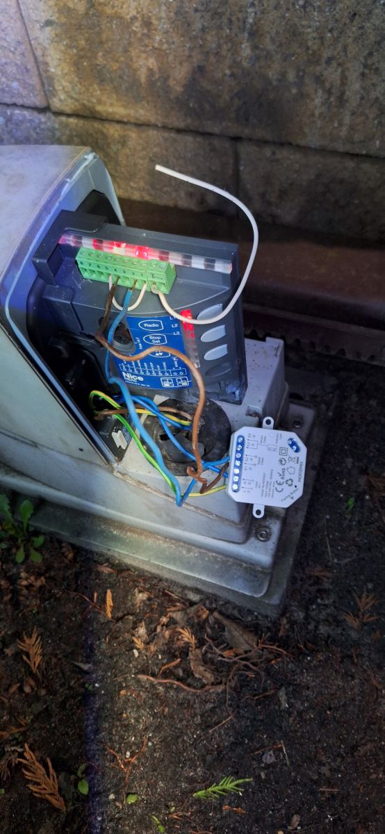

  • #3 20988782
    mateusz007007
    Posty: 16
    Bardzo dziękuję za odpowiedź
    Podpiołem sterownik w taki sposób:
    Sterownik bramy z przewodami w otwartej obudowie
    Oraz w odwrotnej konfiguracji, tzn niebieski w GND brązowy w PP w obu przypadkach zero reakcji.
    Sterownik słychać, że przesterowuje.
    Jeżeli chodzi o fotokomórki to kupiłem dom z tą bramą, nie znam odpowiedzi.
  • #4 20988813
    sosarek
    Posty: 83875
    Pomógł: 9318
    Ocena: 15512
    Zwarcie pinów 1 i 2 powoduje start napędu?

  • #5 20988925
    mateusz007007
    Posty: 16
    Tak, zwarcie powoduje start bramy.
  • #6 20988930
    sosarek
    Posty: 83875
    Pomógł: 9318
    Ocena: 15512
    Więc styki SIGNAL do 1 i 2.
    Podpinanie stanu krańcówek do modułu może zakłócić ich działanie - dlatego lepiej zastosować kontaktron będący w zestawie.

  • #7 20988978
    mateusz007007
    Posty: 16
    Bardzo dziękuję za pomoc, faktycznie podpięcie pod 1 i 2 załatwiło sprawę.
    Jeśli chodzi o krańcówki to ew. które wejścia za nie odpowiadają? Na filmie od supli widzialrm, że tak właśnie to podpinali tylko na nowszym typie sterownika. Natomiast jeśli chodzi o fotokomórki to przez 3 lata użytkowania nie zauważyłem ich braku. Tzn brama przy najmniejszym oporze wraca na pozycję otwartą.
