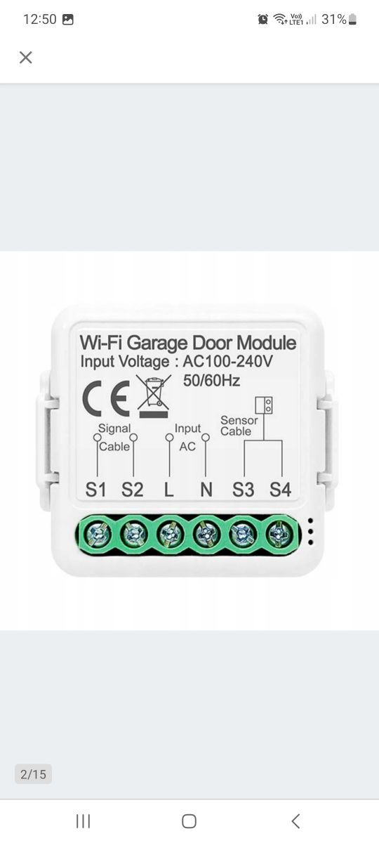

    Witam, zakupiłem sterownik Wi-Fi do bramy dwuskrzydłowej centrala sterująca Came ZF1N. Czy ktoś orientuje się jak go podłączyć?
    Moduł Wi-Fi do drzwi garażowych z etykietą napięcia wejściowego
  • #3 21229527
    rokbok
    Posty: 4270
    Pomógł: 625
    Ocena: 997
    Natomiast pod S3 i S4 możesz podpiąć kontaktron, wtedy w apce będziesz widział stan bramy, otwarta / zamknięta.

  • #12 21236889
    przemo8119
    Posty: 3
    >>21229481
    Dzięki za odpowiedź, wszystko działa super. Tych kontraktów nie podłączałem, bo to mi niepotrzebne. Mam ustawianą bramę, że po określonym czasie zamyka się samoczynnie. Jeszcze raz dzięki, pozdrawiam.
