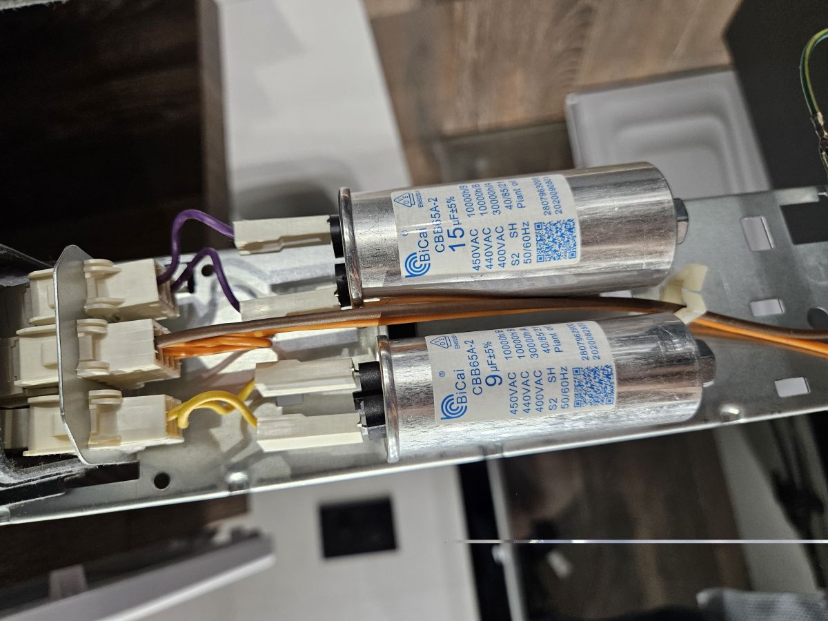

    Cześć, mam problem z suszarką Beko DF7312GXW. Moja żona włączyła suszenie, w pewnym momencie poczułem smród spalenizny i zauważyłem, że przestał się kręcić bęben, ale silnik dalej pracuje. Rozkręciłem suszarkę, po popchnięciu bęben zaczyna się kręcić, ale sam nie rusza. Zapytałem chata, poczytałem forum, dowiedziałem się, że może to być kondensator. Dostałem się więc do nich i zauważyłem, że są dwa - tutaj kończy się moja wiedza. Proszę o pomoc, który wymienić - czy oba - i jak to zrobić oraz na co zwrócić uwagę przy ich zakupie (domyślam się, że powinienem szukać 9 µF oraz 15 µF). Można użyć zamienników, czy powinny być to kondensatory tej samej firmy? Za wszelkie wskazówki uprzejmie dziękuję. Za wszelkie błędy w poście bardzo przepraszam.
    Dwa kondensatory silnikowe 15 µF i 9 µF zamontowane w suszarce BEKO

    Trzeba sprawdzić po przewodach jaki silnik napędza bęben i przy nim wymienić kondensator.

    Tutaj kondensator nie jest przy silniku, a obok kondensatora rozruchowego pompy ciepła. Ten 15 µF to kondensator od pompy ciepła, 9 µF to od silnika :)
    :arrow: Poprawiłem TONI_2003

    Czytamy ze zrozumieniem: 9 µF jest od silnika bębna.
