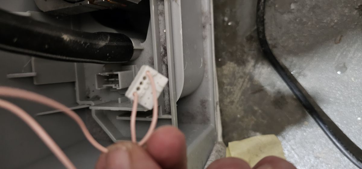

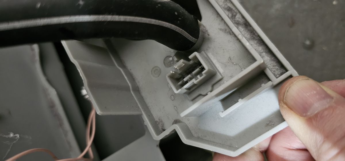

    Cześć.
    Czy ma to może znaczenie, który kabel jest z której strony? Kolory te same. Idą do pompy wody w suszarce BOSCH WTM8528FPL. Złożyłem ją po czyszczeniu, i pompa nie odprowadziła wody. To pierwsze suszenie. Wodę usunąłem strzykawką.
    Zbliżenie na złącze elektryczne z dwoma pinami w obudowie suszarki BOSCH. Zbliżenie wtyczki z dwoma różowymi przewodami w suszarce Bosch.
    AI: Czy po włączeniu suszarki słychać, że pompa w ogóle pracuje (np. buczenie, wibracje), czy jest całkowicie cicho?
    Nie sprawdzałem.
    AI: Czy przewody były całkowicie odłączone od pompy, czy tylko odpięte z jednej strony? Masz może zdjęcie lub schemat podłączenia sprzed demontażu?
    Całkowicie wyjęte z wtyczki. Przez przypadek.

    Panowie to nie są przewody od pompy tylko czujnika poziomu wody.

    >>21795751 Czy ten czujnik załącza pompę?
    Czy ma znaczenie, który kabel jest wsadzony w jaką dziurę? Czy obojętnie? Nie oznaczyłem, jak były, bo mi wypadły z wtyczki.

    Chłopie złoty co ty tam tworzysz? Ta kostka nie pasuje inaczej ...
  • #9 21795790
    KubaPOZ
    Poziom 8  
    Posty: 8
    >>21795789 są 2 kable. Kabel 1 możesz wsadzić w skrajną dziurkę nr 1 lub nr 2.
    Drugi kabel taki sam. Podobnie. Rozumiem, że to nie ma znaczenia, bo tylko obwód ma się zamknąć?

    Sorry ale jak nie potrafisz włożyć - wyjętej kostki na swoje miejsce, to nic ta nie poradzę xD
    O jakich kablach i dziurkach ty piszesz?
    Masz aż jedną kostkę i aż jedno miejsce gdzie ona pasuje! W czym zatem trudność?

    >>21795801 nie chodzi o kostkę, a kable do niej. Bo wypadły jak rozkładałem suszarkę
    Ma to znaczenie czy nie?
    I co to za czujnik? Czego?
    Myślę, ze autor wydarł przewody z wtyku, bo ..... jak to rozumieć ?
    Na siłę pewnie by wpiął odwrotnie, ale to i tak niczego nie zmieni bo są skrajne podłączone. No chyba że jednak wydarł przewody i teraz nie pasuje.
    Hehe na zdjęciach miał "dobrą" kostkę, a że wyrwał kable napisał 5 minut temu!
    madamsz1 napisał:
    Tak, albo jest zwarte, albo rozwarte.
    Bujdy na resorach ... to czujnik przewodności, a nie switch :)
    @KubaPOZ Czujnik to dwie skrajne dziury ... jakkolwiek to brzmi :)

    Kable można podłączyć w dowolnej kolejności w skrajne "dziurki" wtyczki.
