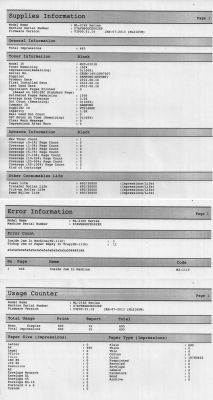

    Zgrałem oryginalny wsad z 24C512 i sprawa jest.
    Przed wgraniem i wlutowaniem proszę o wyjaśnienie czy to normalne, że w zgranym z 24C512 i tym udostępnionym 24C512 są po 2 różne numery CRUM?
    EDYCJA:
    Nie może być dwóch różnych numerów crum, ma być jeden, taki sam, w dwóch miejscach.
    Drukarka dała oznaki życia.
    - wgrałem tylko firmware FIX_ML2165W_V3.00.01.14.bin (od @gry6h54)
    - wsad z 25C512 zostawiłem swój z tym, że zmieniłem numery crum aby były takie same.
    - próbowałem zgrać dane z chipa toneru ale nie udało się , niby zgrywa ale jest pusto.

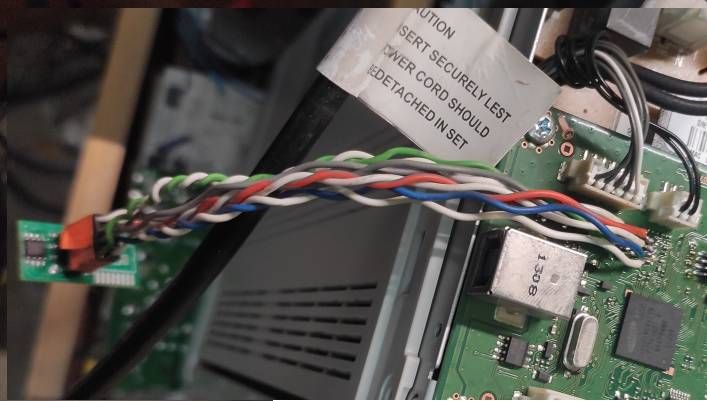

    Odczytanie numeru CRUM za pomocą programatora
    CH341A jest możliwe, ponieważ chipy w tonerach Samsung (w tym MLT-D101S do ML-2165W) to zazwyczaj pamięci typu I2C EEPROM (z serii 24C).
    Oto jak to zrobić krok po kroku:
    1. Podłączenie fizyczne (Pinout)
    Chip na tonerze ma zazwyczaj 4 złote styki. Musisz połączyć je z odpowiednimi pinami programatora CH341A (sekcja 24XXX):
    VCC (Zasilanie): Do pinu 3.3V w programatorze.
    GND (Masa): Do pinu GND.
    SCL (Zegar): Do pinu SCL w sekcji I2C.
    SDA (Dane): Do pinu SDA w sekcji I2C.
    Jeśli nie masz klipsa (test clip), musisz przylutować cienkie przewody do styków chipa.
    Teraz jest tak, z tonera wyjąłem chip i:
    - drukarka uruchamia się, zaświeca się zielona dioda i potem kręci wałkami
    - przytrzymanie przycisku, tego nad power (ok. 15s), aby druga seria zamrugała (zielona dioda Led) - wydruk
    - gniecie trochę na końcu kartkę

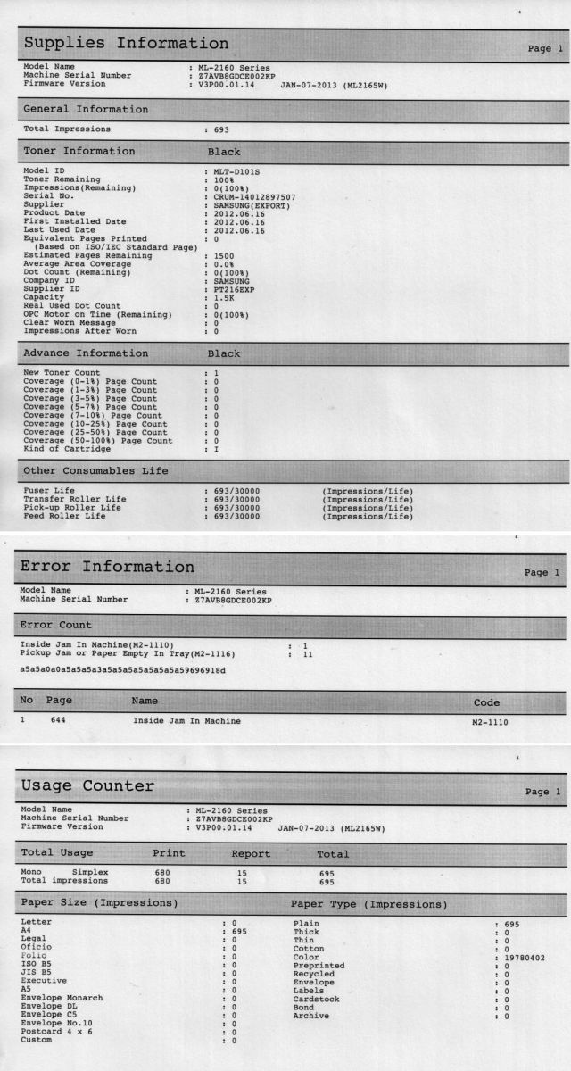

    Drukarka działa.
    Wyczyszczenie 24C512 i uruchomienie drukarki:
    - świecą obie diody
    - toner pokazuje 0%
    - konfiguracja możliwa
    - SyncThru™ Web Service - działa
    Po zaprogramowaniu 24C512 - drukarka normalnie działa.
    Reasumując:
    - wgrane firmware udostępnione tutaj
    - wgrany wsad do 24C512 udostępniony tutaj ze zmienionym w jednym miejscu numerem crum.
    - chip niezaklejony
    - pokazuje jeden błąd
    Samsung ML-2165W – drukarka nie włącza się po wgraniu firmware CH341A, martwa po flashu
    - drukarka drukuje.
    NIE MOŻNA WGRAĆ NOWEGO FIRMWARE - przez usb, przy pustym 24C512 jak i zaprogramowanym.
    Pokazuje, że wgrywa normalnie ale potem wersja jest 14
    - czy ten fix jest zabezpieczony? - tak?
    - dalej gniecie kartkę pod koniec wydruku
    Dzięki za pomoc.
