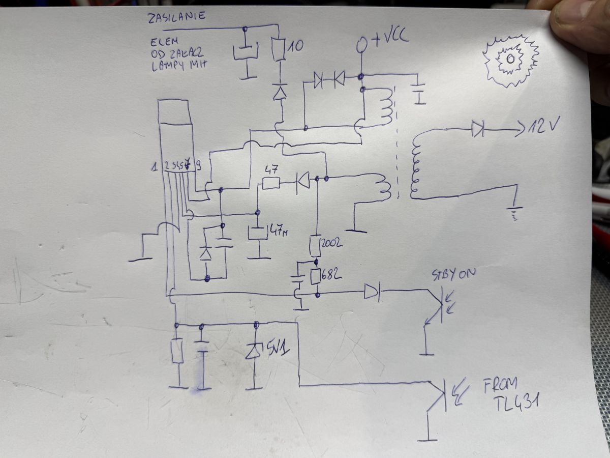

    Wstawiłem te układy kupione w PL. Przetwornica ani zipnie.
    Poniżej schemat zrysowany z PCB.
    Raczej nie ma błędu. :D
    Ręcznie narysowany schemat przetwornicy impulsowej z oznaczeniami elementów
    Zenerka 5,1 V OK. Ale bez niej także nie podejmuje pracy.
    Transoptory nowe.
    Układy, nie wiem ile w sumie podmienione, ale kilka nowych, rezystory sprawne, a przynajmniej wartości OK, kondensatory elektrolityczne nowe.
    Przetwornica po podpięciu zasilania nawet nie daje impulsu startowego na trafo.
    Przestała pracować w zasadzie z dnia na dzień.

    psine.pl napisał:
    Raczej nie ma błędu
    Yes, pin 5(source) has no small value resistor to gnd.

    >>21802677 Yes my mistake there is 0,39 ohm

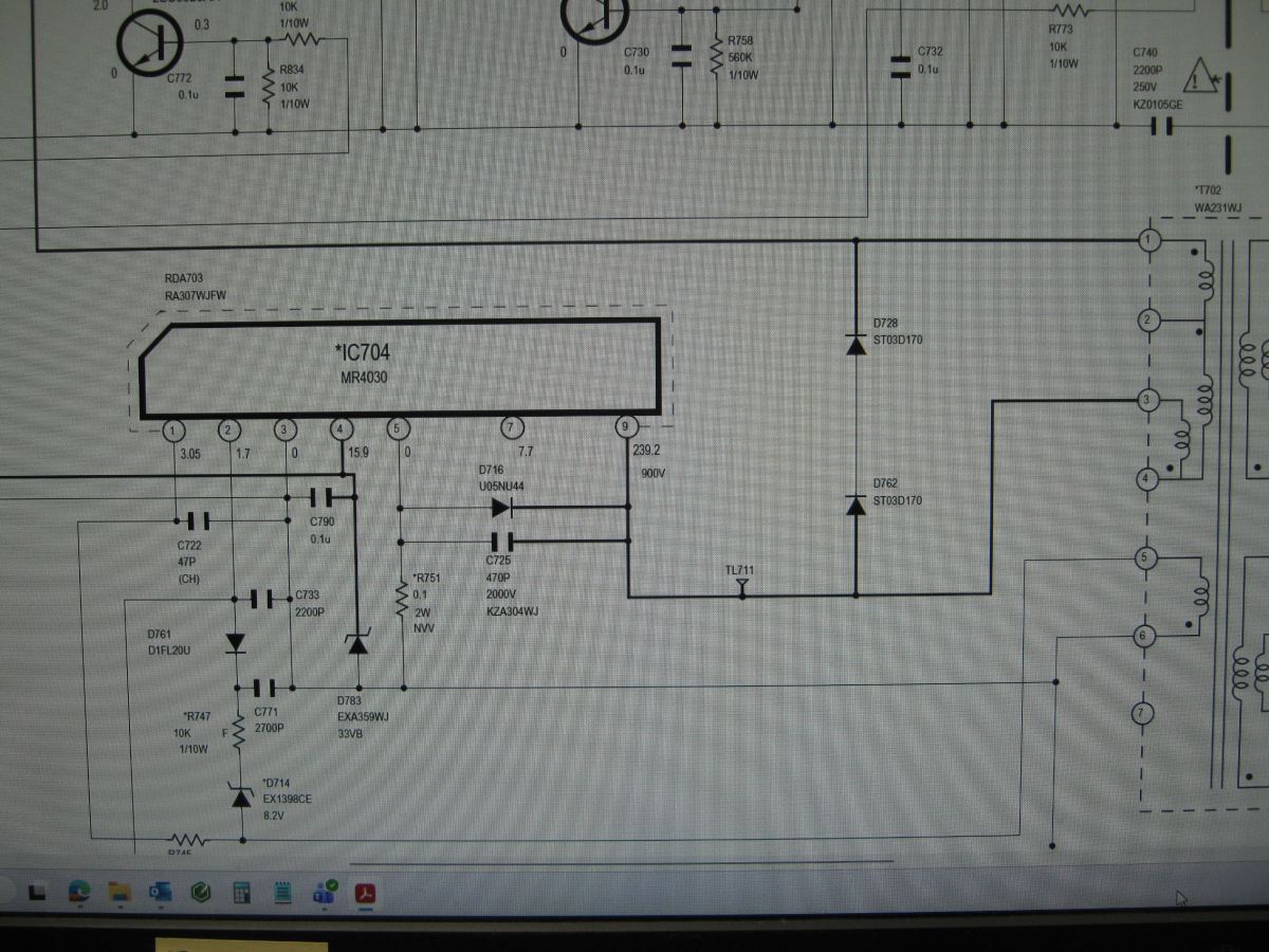

    Fragment schematu elektrycznego z układem scalonym MR4030 i elementami zasilania
    Tu masz przykładowy schemat z napięciami, może trafo dostało zwarcie...
    Te układy MR były stosowane w TV Panasonic.

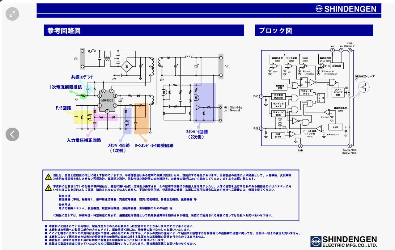

    Ma być małej wart. R pin.5
    Schemat blokowy i aplikacyjny układu MR4000 firmy Shindengen
    BENQ MS517 – brak napięcia 5 V STBY, przetwornica MR4010 nie startuje, 12 V nieobecne
    patrz Link
    datasheet Link
    #12 21803541

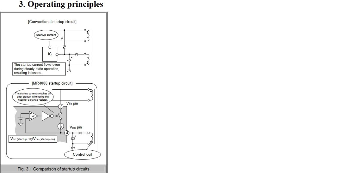

    Porównanie konwencjonalnego i MR4000 układu startowego z oznaczonymi pinami Vin i Vcc.
    Co masz na pin7. ?

    >>21805104 4,2-4,5V

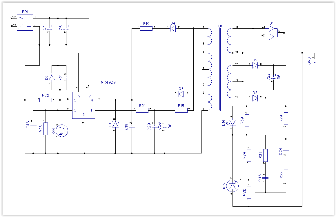

    Schemat elektroniczny z układem MR4030 i transformatorem U1
    lub patrz
    Panasonic chassis GLP21M(MA) MR4040

    >>21808438 układ podobny ale nie ten sam.
    MR4010 nie ma rezystora wzbudzajacego. On ma tylko diodę rezystor i kondensator na powrocie dopóki nie podejmie pracy na 6ciu układach mam niecałe 5V na pinie 4.
