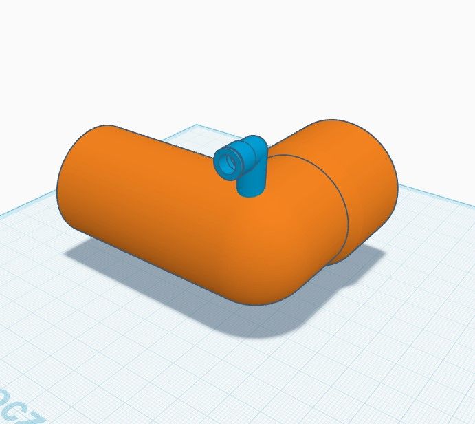

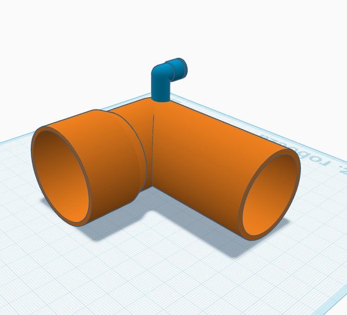

    Potrzebuję do jednego kolanka odpływowego dołączyć drugie "mini kolanko" z szybkozłączką na wężyk 6 mm. Mniej więcej coś takiego:
    Pomarańczowe kolanko z niebieskim mini kolankiem i szybkozłączką na wężyk
    Model kolanka odpływowego z dołączonym niebieskim mini kolankiem z szybkozłączką

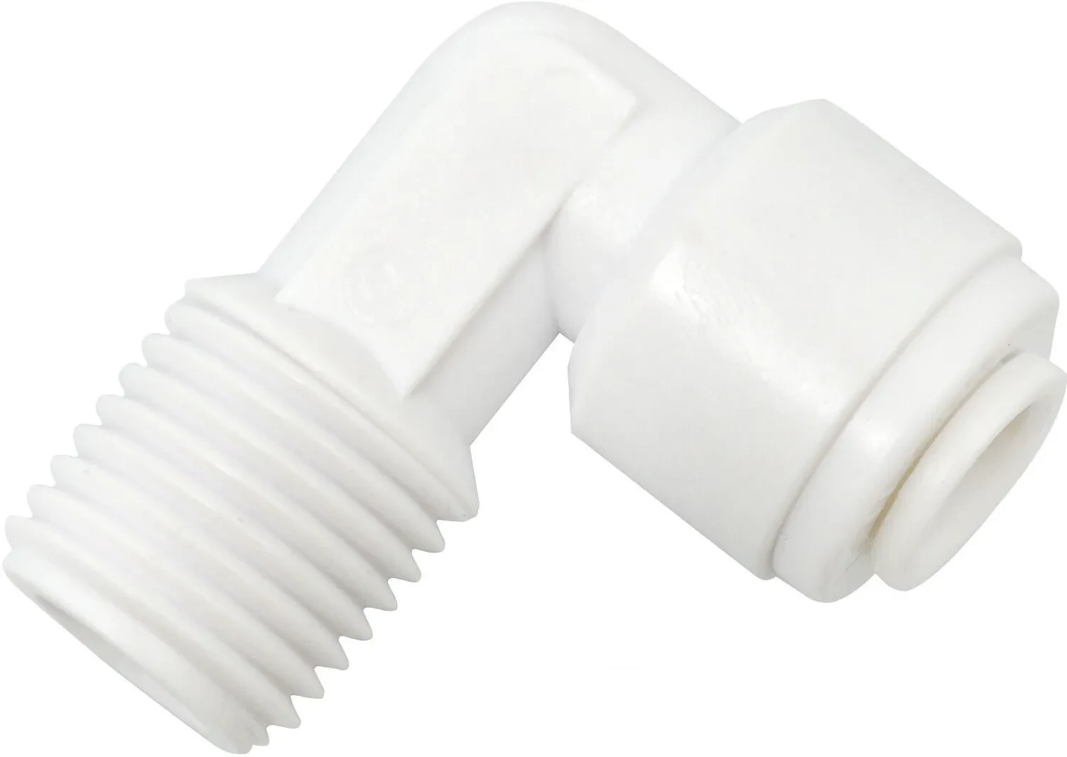

    Z czegoś takiego:
    Plastikowe kolanko odpływowe 90 stopni z uszczelką wewnętrzną
    Jak skutecznie uszczelnić połączenie dwóch kolanek PP z szybkozłączką na wężyk 6 mm?
    Niestety nie mam miejsca na zamontowanie trójnika zamiast kolanka + redukcji do gwintu 3/8. Taka kombinacja, to póki co jedyny pomysł, który mi się zmieści w miejscu docelowym.
    Pytanie - macie jakiś sprawdzony sposób na uszczelnienie tego połączenia? Kolanko to PP. Stawiam, że to małe z szybkozłączką też.

    Jeśli gwintem chcesz mocować do kolanka, to trzeba poszukać dwóch nakrętek odpowiednich do gwintu, dwie uszczelki odpowiedniej wielkości, posmarować silikonem i zamontować. Oczywiście trzeba się liczyć z tym, że na wystającej w kolanku części mogą się zatrzymywać zanieczyszczenia (np. włosy) i trzeba na to reagować.

    Tylko gwint, uszczelka i nakrętka, jak tu już zostało powiedziane. Wszelkie kleje i spawanie, to prowizorka - prędzej, czy później się wyłamie.

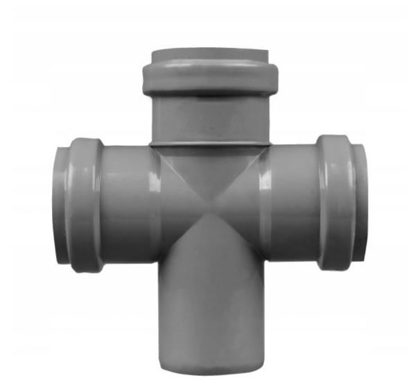

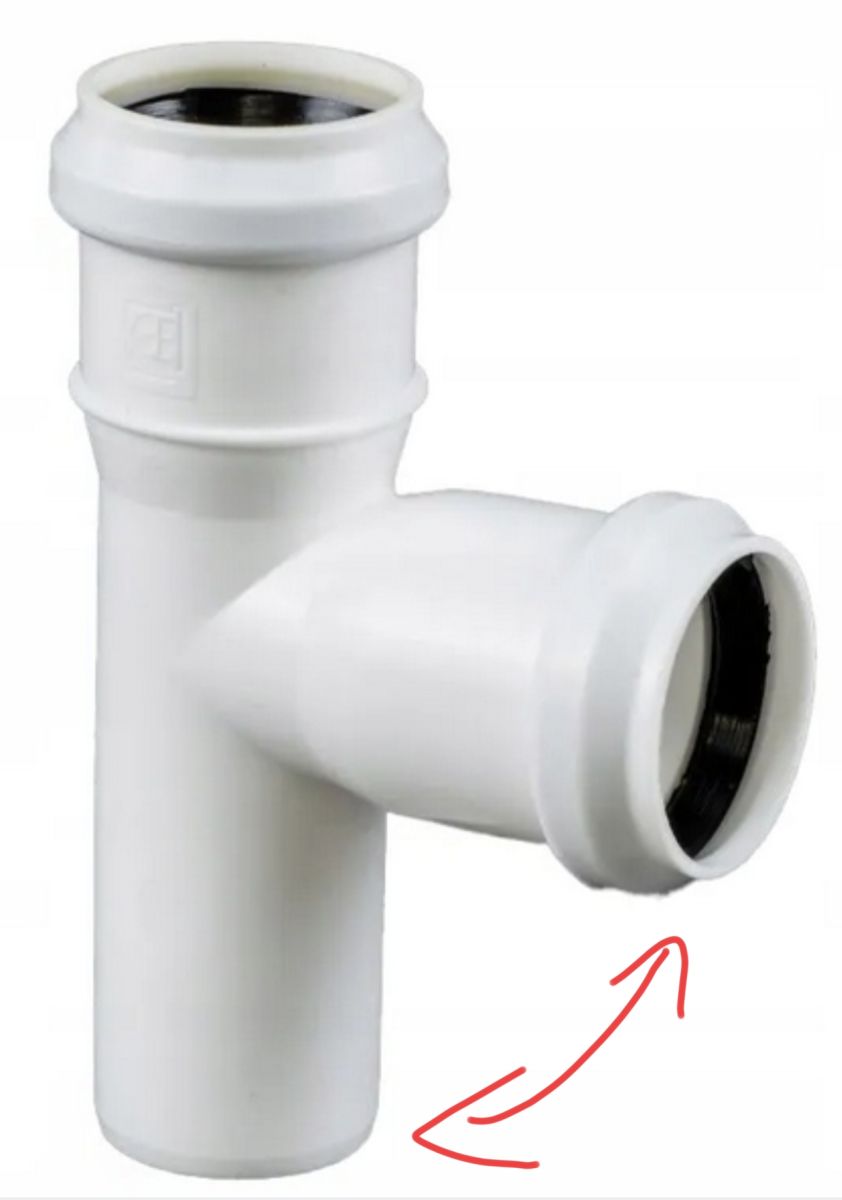

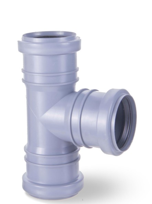

    A nie wyjdzie ci z takim czymś?
    Plastikowy trójnik kanalizacyjny z trzema kielichami do rur
    Co prawda trzy kielichy ale może jeden dało by się skrócić.
    Albo coś takiego i jeden kielich zaślepić.
    Szary plastikowy trójnik kanalizacyjny z czterema wylotami kielichowymi

    O widzisz! Widziałem taki trójnik ale nie pomyślałem o obcięciu środkowego kielicha. To całkiem niezły pomysł.

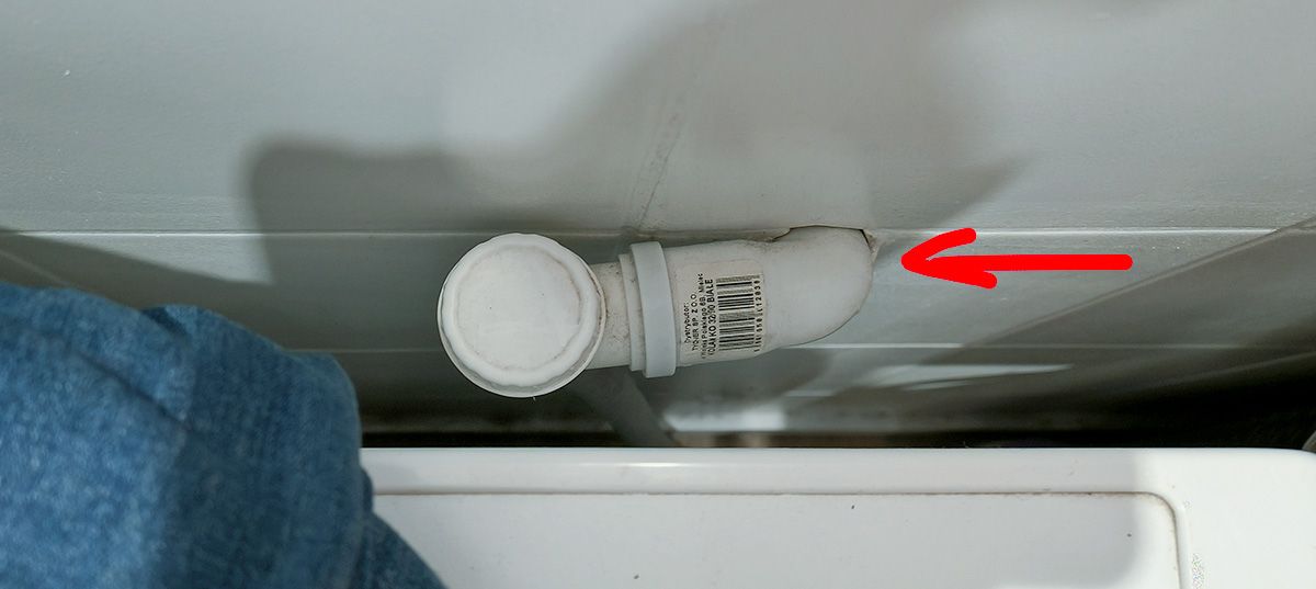

    Wygląda to tak:
    Kolanko odpływowe pralki z zaznaczoną strzałką możliwego podłączenia wężyka
    Po lewej syfon odpływowy z pralki, w środku kolanko, po prawej strzałką zaznaczyłem, gdzie musiałby dochodzić dodatkowy wężyk.
    Sam odpływ w ścianie również jest pod kątem. Mniej więcej tak:
    Schemat odpływu w ścianie z ukośnym kolankiem skierowanym w dół
    Ten trójnik z dwoma kielichami byłby chyba dobry (gdyby go dorobić). Po lewej zostałby syfon, a po prawej wepchnąć korek/zaślepkę i w nim zamontować szybkozłączkę z gwintem.

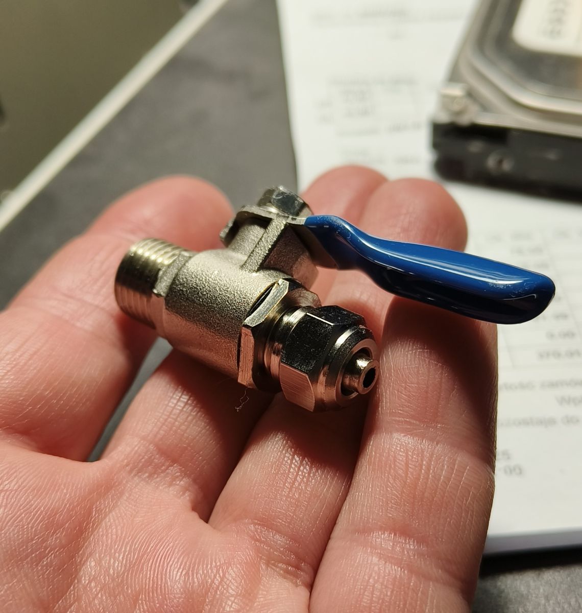

    Ciekawe tylko, czy ciśnienie wody odpompowywanej z pralki nie wypychałoby korka albo nie wpychało brudnej wody do wężyka. Chociaż ten drugi, potencjalny problem, mógłbym rozwiązać czymś takim:
    Metalowy zawór kulowy z niebieską rączką trzymany w dłoni.
    Otwierać tylko w razie potrzeby, czyli jakiś 1 do 2 razy w tygodniu.

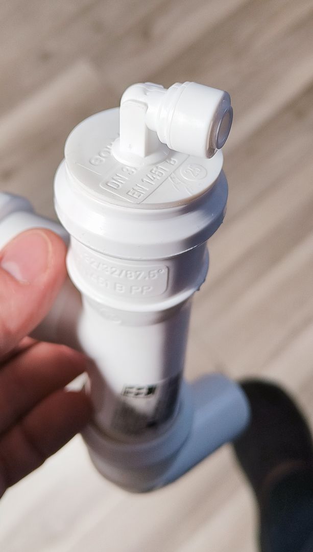

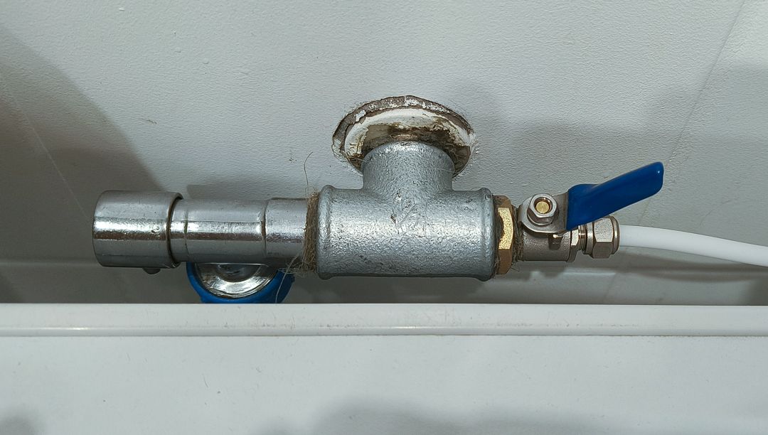

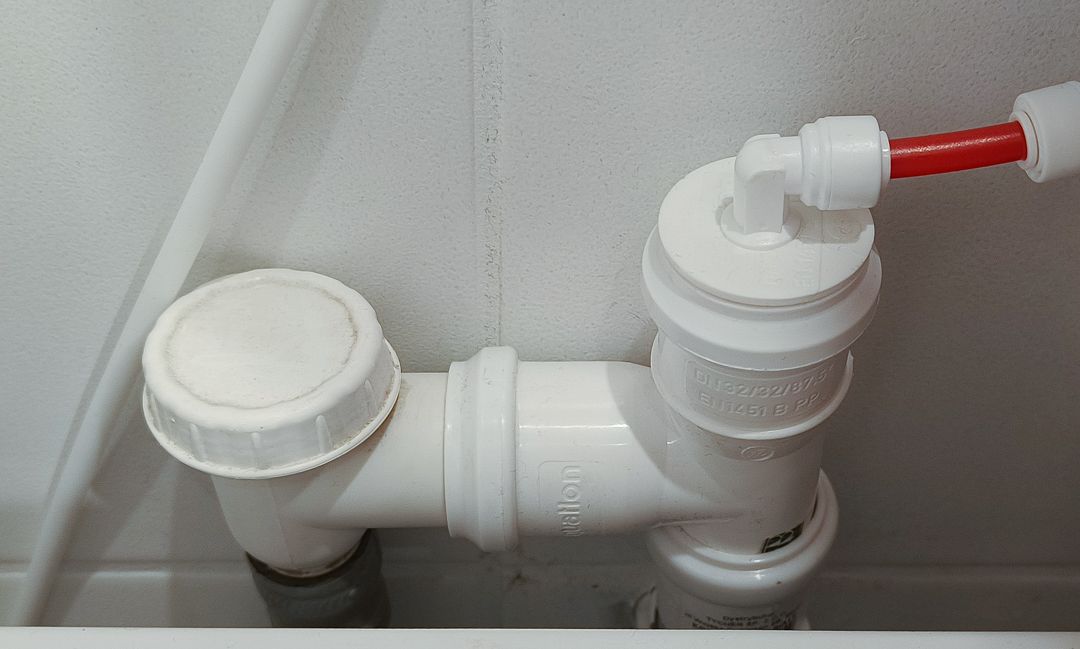

    Długo odkładałem ten temat z powodu innych, ważniejszych zajęć. Dziś zabrałem się za to i okaząło się że problem jest mniejszy niż myślałem.
    Przyłącze wężyka 6mm jest z tak twardego plastiku że po wywierceniu odpowiedniej wielkości otworu w korku 32mm wkręciłem to przyłącze gwintojąc zrobiony otwór. Wszystko skręcone naprawdę mocno i szczelnie.
    Białe plastikowe przyłącze wężyka 6 mm zamontowane w korku rury 32 mm Zbliżenie na biały plastikowy odpływ z podłączonym czerwonym wężykiem 6 mm.
    Do tego dopływ wody i jest komplet.
    Zawór wodny z podłączonym wężykiem i niebieską dźwignią
