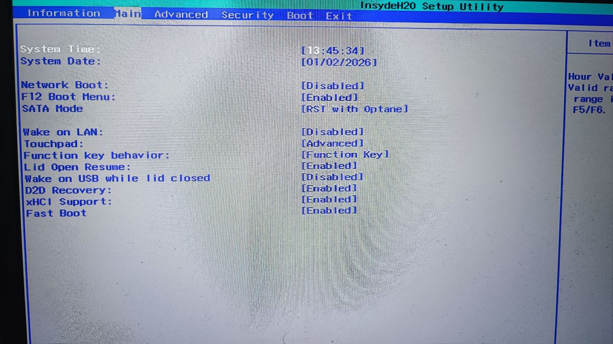

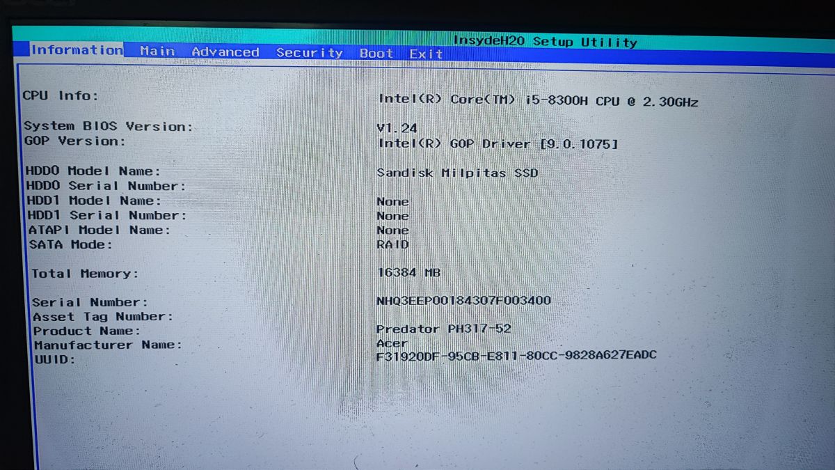

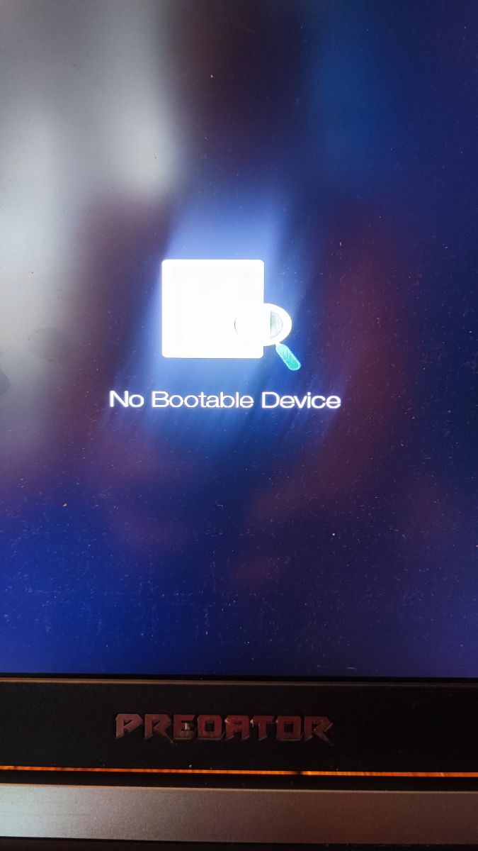

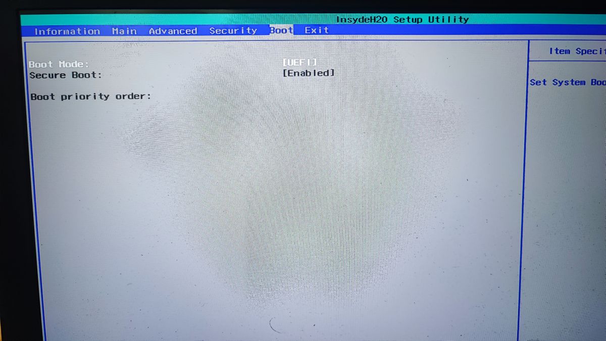

    Po odpaleniu laptopa pojawia się komunikat "No bootable device". Wczoraj wszystko działało normalnie.
    Wszedłem do BIOS-u, efekty jak na załączonych zdjęciach.
    Nie ma możliwości zmiany UEFI na Legacy.
    Czy najbardziej prawdopodobną przyczyną jest awaria dysku SSD?
    Laptop: Acer Predator Helios 300.
    Acer Predator Helios 300 – komunikat No bootable device po uruchomieniu, SSD niewidoczny Acer Predator Helios 300 – komunikat No bootable device po uruchomieniu, SSD niewidoczny Acer Predator Helios 300 – komunikat No bootable device po uruchomieniu, SSD niewidoczny Acer Predator Helios 300 – komunikat No bootable device po uruchomieniu, SSD niewidoczny Acer Predator Helios 300 – komunikat No bootable device po uruchomieniu, SSD niewidoczny
    AI: Czy w BIOS-ie dysk SSD jest widoczny na liście urządzeń (np. w zakładce Information lub Boot), czy nie pojawia się tam w ogóle?
    Nie jest widoczny.
    tak - "Sandisk Milpitas" bardzo jednoznacznie świadczy o wysypaniu oprogramowania układowego SSDka.

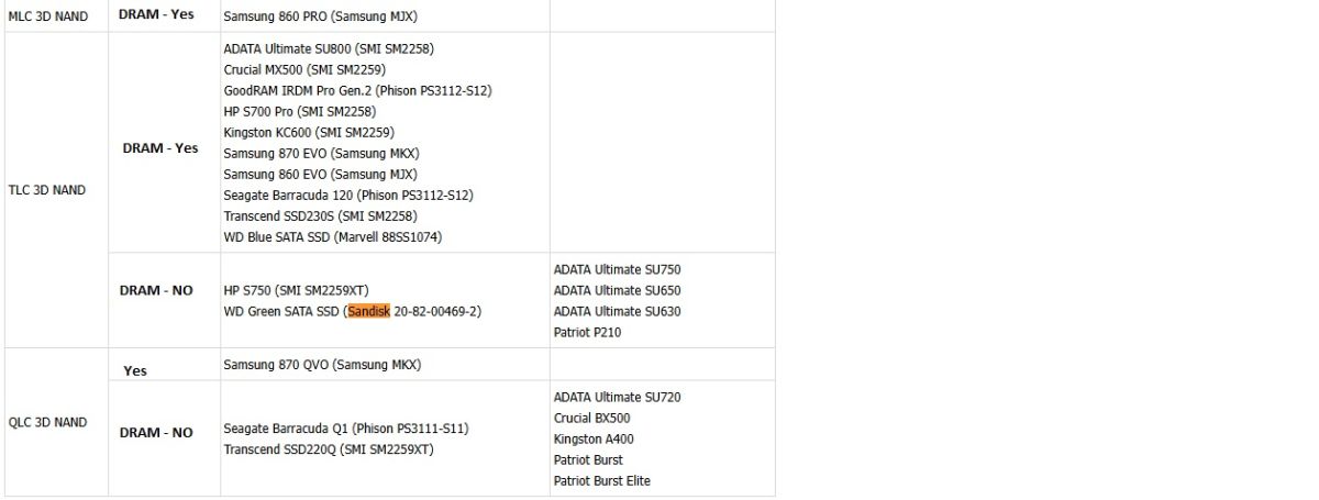

    Tam masz przemarkowany controller przez SanDisk >
    - opisywany jako : 20-8200369-2B2.
    - lub SanDisk 20-82-00469-2
    - np. Link
    - lub Link
    - Sandisk (teraz nad tym wszystkim stoi WD, jako właściciel, ale de facto cała technologia jest Sandiska) sam produkuje swoje kontrolery - one nie są przemarkowane i to zupełnie inne kontrolery, niż SM.

    Po co? Komunikat z BIOSu nie pozostawia żadnych wątpliwości, że to Sandisk. WD, to tylko naklejka właściciela, a SM w tym przypadku w ogóle nie przy czym.

    Autor oceni swoje możliwości po przeczytaniu Link
    - potrzebny PC3000 + (recovered via chip-off. > wstępnie opisano Link)
    Czyli PC3000 > ALE dotyczy Link_ WD Blue (Marvell ctrl, Marvell 88SS1074)
    WD Green - To rozwiązanie podstawowe, w sklepach ten dysk jest oferowany wśród najtańszych xxx BAJTOWYCH dysków SSD. Jednak w przeciwieństwie do swoich sąsiadów w cennikach, nie opiera się na czterobitowej pamięci, ale na pełnej TLC 3D NAND. Chociaż nie jest to w żaden sposób udokumentowane w specyfikacjach, do tej pory Western Digital nie próbował przejść na pamięć QLC, co jest atutem Green.
    Jednak konstrukcja bez bufora i ograniczenia zawarte w kontrolerze tworzą nie do pokonania przepaść między wydajnością WD Green a droższym WD Blue.
    Nic nie wiadomo o architekturze [u]kontrolera SanDisk 20-82-00469-2, poza tym, że nie zapewnia interfejsu DRAM
    .[/u]
    Tak było w 2018=20r.
    Tabela porównawcza dysków SSD z podziałem na typy NAND i obecność DRAM
    Powiadaja ,że Sandisk 20-82-00469-2 to kopia ? SM2246XT

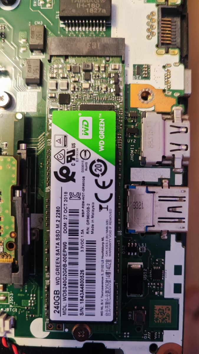

    Zeby duzo nie gdybac > zdjąc sticker i odczytac jaki ctrl !
