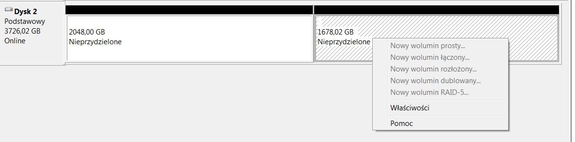

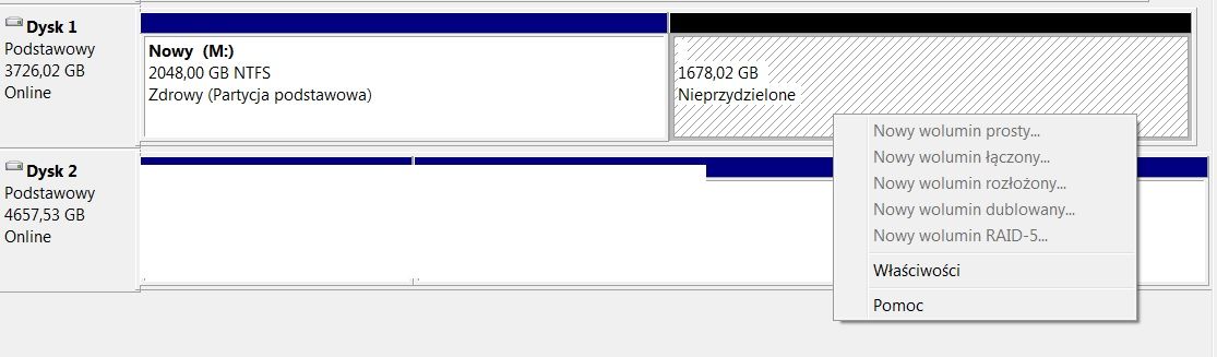

    Witam. Czemu nie mogę dodać drugiej partycji w jedność? Dysk jest widoczny jedynie jako 2 TB i nie da się połączyć nieużywanego miejsca.
    Zrzut ekranu z Zarządzania dyskami – 2 TB partycja i 1,6 TB nieprzydzielonego miejsca
    Okno zarządzania dyskami z dyskiem 4 TB, podzielonym na dwie nieprzydzielone części

    Jeżeli płyta nie obsługuje UEFI to nie stworzysz tak dużej partycji na dysku systemowym więc:
    Płyta musi wspierać UEFI
    Dysk musi być w formacie GPT
    Win musi być 64bit
  • #3 21796941

    A na tym 5 TB też? Jeśli tak, prawdopodobnie masz coś 32-bitowego (przy tak lakonicznym opisie problemu nawet nie próbuję zgadywać, co). Jeśli nie - prawdopodobnie inicjalizowałeś ten dysk jako MBR (bez GPT). W drugim wariancie jest możliwość przekonwertowania do GPT.

    W tym 5 TB wszystko jest okej. Tylko z tym drugim dyskiem jest problem.
    To nie jest dysk systemowy, tylko dodatkowy. Na drugim screenie widać, co się dzieje, jak usunąłem wszystkie partycje z tego dysku, nie da się ich połączyć.

    Usuń tą partycje (jeżeli nie masz tam danych, które chcesz zachować) i kliknij prawym, przyciskiem myszy na tym kwadracie z napisem dysk2 i wybierz Konwertuj na GPT.

    Jeśli konwersja na GPT nie pomoże/nie będzie możliwa, skopiuj MBR tego dysku (sektor LBA0) do pliku binarnego i wstaw na forum.
