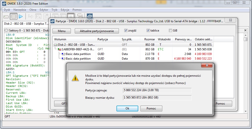

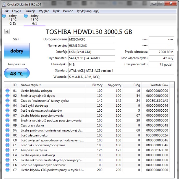

    Witam serdecznie,
    proszę o pomoc, po podłączeniu dysku zewnętrznego 3TB poprzez USB (obudowa 3,5') system Windows 7 nie rozpoznaje partycji (oznaczonej jako "I") - zajęte miejsce 0 bajtów. Dzień wcześniej wszystko działało bezproblemowo, kopiowanie danych z laptopa przebiegło pomyślnie. Dysk wcześniej musiał zostać podzielony w Windowsie XP za pomocą programu Paragon GTP Loader na 2 partycje: 870GB oraz 2130GB, żeby była możliwość korzystania z pełnej pojemności dysku.
    Dysk fizycznie wydaje się sprawny. Jak odzyskać utraconą partycję (dane)?
    edit: załączam też sektory dysku 0-2048 z programu DMDE wg instrukcji z forum:
    https://www.elektroda.pl/rtvforum/topic1445635.html
    • dev2_lba1_2048.bin (1 MB) Musisz być zalogowany, aby pobrać ten załącznik.
    • Utracona partycja z danymi na dysku zewnętrznym 3TB screen1.jpg (190.21 KB) Musisz być zalogowany, aby pobrać ten załącznik.
    • Utracona partycja z danymi na dysku zewnętrznym 3TB screen3.jpg (166.98 KB) Musisz być zalogowany, aby pobrać ten załącznik.
    • Utracona partycja z danymi na dysku zewnętrznym 3TB screen2.jpg (110.71 KB) Musisz być zalogowany, aby pobrać ten załącznik.

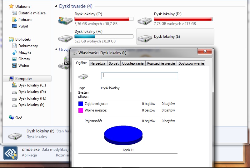

    Dodam, że prawdopodobnie partycja poleciała wskutek nieprawidłowego odłączenia USB (nie było bezpiecznego usunięcia sprzętu).
    Teraz dane są widoczne tylko na partycji - 802GB w Windowsie 7 - jest dostęp do danych, druga partycja 1984GB jest niedostępna (typ plików RAW) (co ciekawe w Windows 8, nie ma dostępu do żadnej partycji - nie widzi żadnych plików.

    Wygląda, że adapter nie obsługuje dysków większych niż 750GB. Podłącz normalnie tak jak było wcześniej to wróci sama.

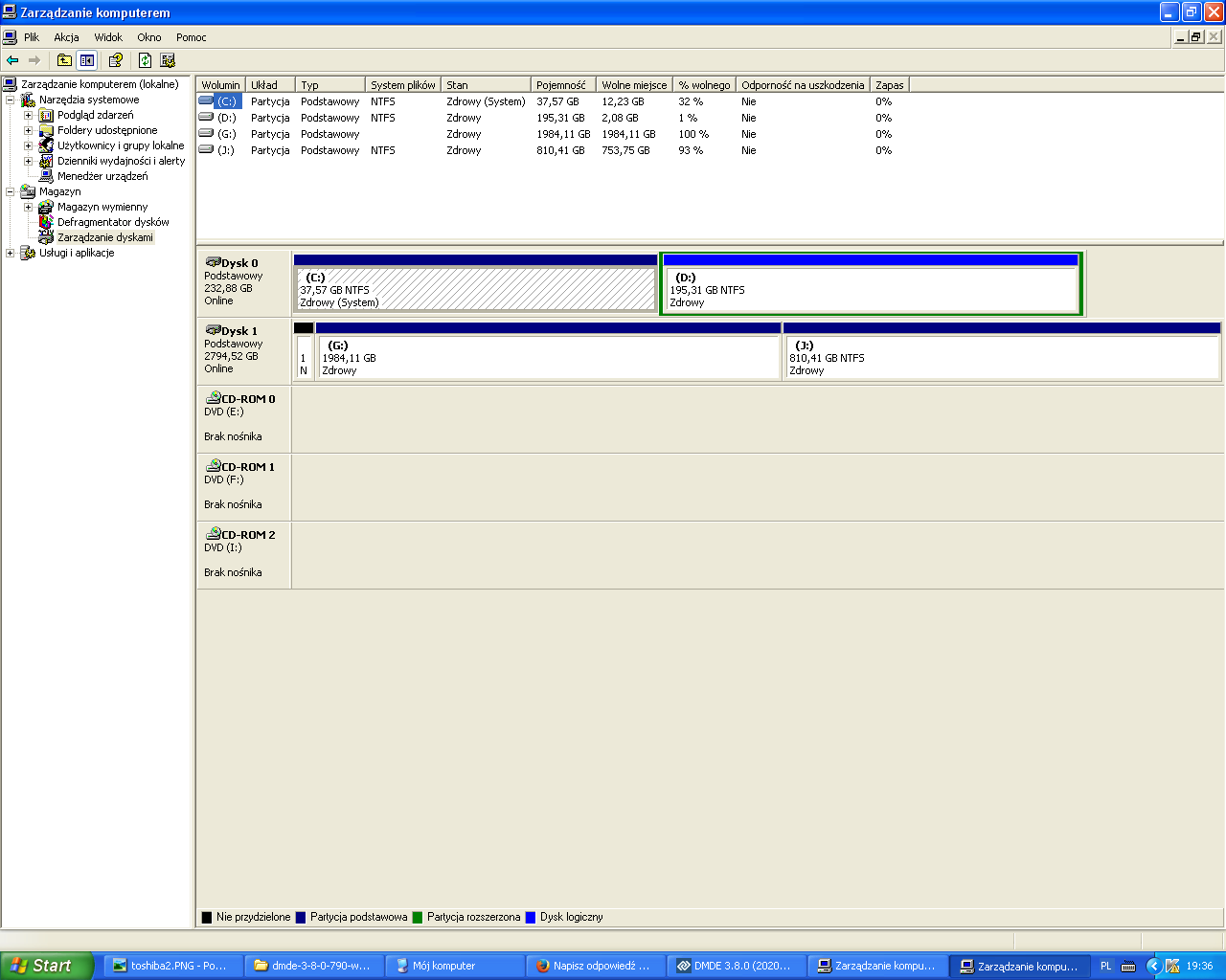

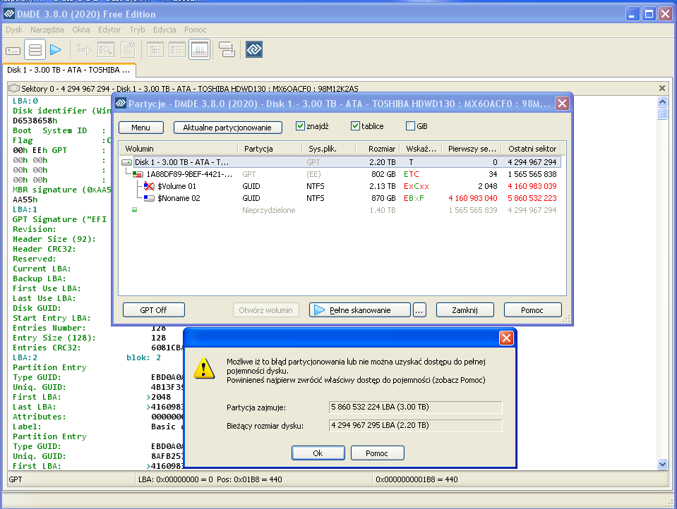

    Update BIOS'u zrobiony, BIOS wciąż nie odczytuje dysku prawidłowo - 802GB (746GiB), w rejestrze dodałem parametr EnableBigLba bo nie było i ustawiłem na "1". Wszystkie tzw. "hotfixy" pod 48-bit LBA ATAPI support dla Windowsa XP są niedostępne, w linku z update'em przekierowuje mnie do "pustej strony".
    Tak to wygląda w DMDE pod Windows XP SP2 32bity:
    • dev1_lba1_2048.bin (1 MB) Musisz być zalogowany, aby pobrać ten załącznik.
    • Utracona partycja z danymi na dysku zewnętrznym 3TB toshiba3.PNG (73.13 KB) Musisz być zalogowany, aby pobrać ten załącznik.
    • Utracona partycja z danymi na dysku zewnętrznym 3TB toshiba2.PNG (77.15 KB) Musisz być zalogowany, aby pobrać ten załącznik.

    System 32-bitowy pracuje z 32-bitowymi rejestrami. Maksymalna wartość, jaką możesz w nich wpisać, to 0xFFFFFFFF. Adresacja 48-bitowa pozwala zapisać wartości do 0xFFFFFFFFFFFF. Jeśli dysk ma 0x000100000000 sektorów, to w adresacji 32-bitowej zgubisz 2 starsze bajty i zobaczysz 0x00000000. Przelicz sobie liczbę sektorów Twojego dysku na szesnastkową i wtedy zobaczysz, że system widzi Ci pojemność odpowiadającą wartości 4 młodszych bajtów. I dopóki nie pozbędziesz się wszystkich wąskich, 32-bitowych gardeł, nie zobaczysz pełnej pojemności dysku.

    Nie 2 TB, a mod 2 TB. gubimy dwa starsze bajty, cztery młodsze zostają bez zmian. Jak masz liczbę 123456 z której zgubisz 12, to zostanie Ci 3456, a nie 9999.

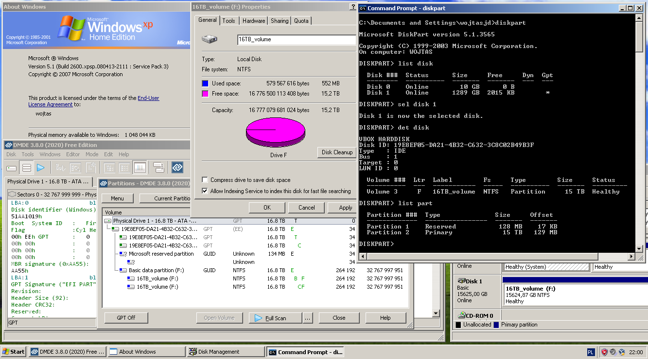

    Aha... może to te mityczne rejestry z tych opowiadań gdzie "systemy 32-bit obsługują max 4 GB RAM" - też tam ludzie sobie przeliczają 2^32 i wychodzi...
    Tymczasem Paragon GPT Loader i staruszek XP 32-bit SP3 w akcji z dyskiem 16 TB
    (można znaleźć niedoróbki/błędy w oprogramowaniu - np. DISKPART źle pokazuje pojemność dysku ale już lista partycji wygląda dobrze)

    - wcale nie mityczne, a jak najbardziej realne. Ograniczenia obsługiwanej przestrzeni adresowej spotykamy dosłownie wszędzie, nawet, jeśli ich nie odczuwany. Policz sobie ograniczenia dla adresacji 64-bitowej - one też są, tylko ich nie czujesz, bo posługujesz się w codziennej praktyce urządzeniami o znacznie niższych nominałach. Gdyby te rejestry były mityczne, nie byłoby potrzeby rozszerzania przestrzeni adresowej np. LBA 28-bitowego do 48-bitowego.
    - tak, programowo możesz oszukiwać procesor ładując do rejestru naprzemiennie młodszą i starszą część danej wartości, ale bez komponentu programowego, który zapewnia Ci poprawne składanie i interpretację tych wartości to wszystko się wysypuje i daje efekt, jak w temacie,
    - bo ucina ją mod 2TB - czyli na granicy adresowania 32-bitowego.
    ...w programie poprawnie interpretującym wartości 64-bitowe.
