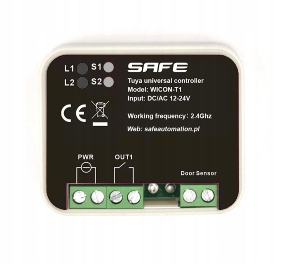

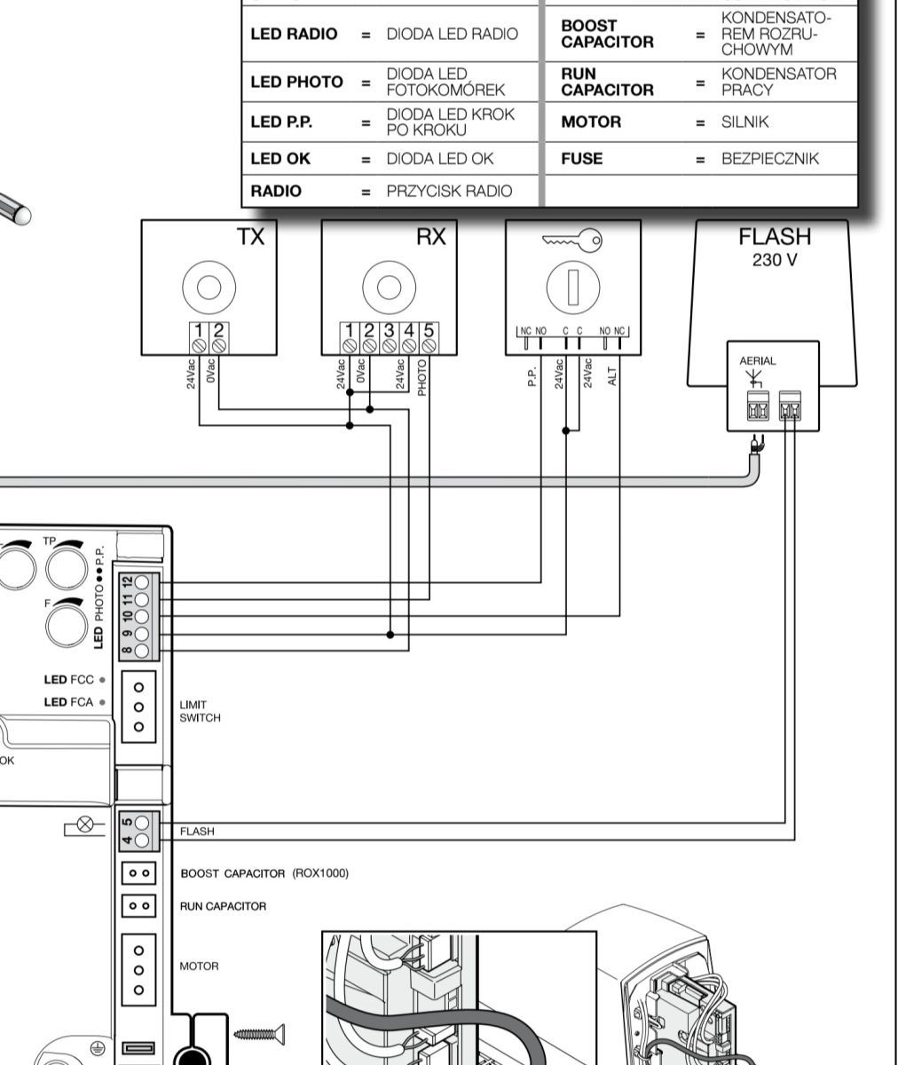

    Witam, chciałbym podłączyć napęd bramy nice rox 1000 pod kontroler Wi-Fi 24 V, aby działał pod aplikacją Tuya. Czy może mi ktoś podpowiedzieć, pod które zaciski bramy mam to spiąć? Zdjęcia kontrolera i schematu bramy podrzucam niżej.
    Będę wdzięczny za pomoc.

    OUT1 podłączasz pod zaciski 9 i 12 centrali napędu, PWR możesz podłączyć pod 8 i 9 w centrali, opieram się na fotkach które zamieściłeś, w innym manualu do ROX 1000 zamiast pod 9 i 12 jest pokazane 9 i 13 dla OUT1.

    Możesz też zamontować kontaktron + magnes przy bramie i podłączyć do wejścia "Door sensor". Wówczas będziesz widział status bramy (otwarta, zamknięta) w aplikacji.
