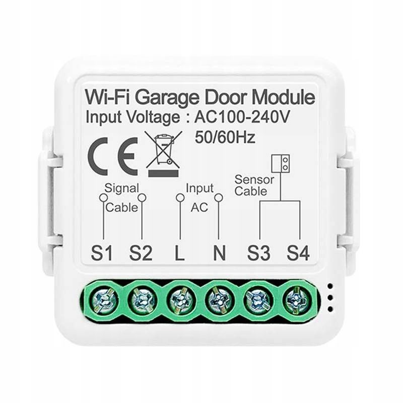

    Mam centralę Nice mc800 i sterownik Tuya jak na zdjęciu. Wiem, że zasilanie wezmę z zasilania centrali, bo jest 230V, ale jak podłączyć sterowanie bramą?
    Rysunek centrali sterującej Nice MC800 z oznaczeniami elementów. Moduł WiFi do sterowania bramą garażową z oznaczeniami wejść elektrycznych.

    Wyjście, które podłączasz do Common i SBS centrali to S1 i S2 modułu Wi-Fi, kontaktrony stanu bramy - do S3 i S4.

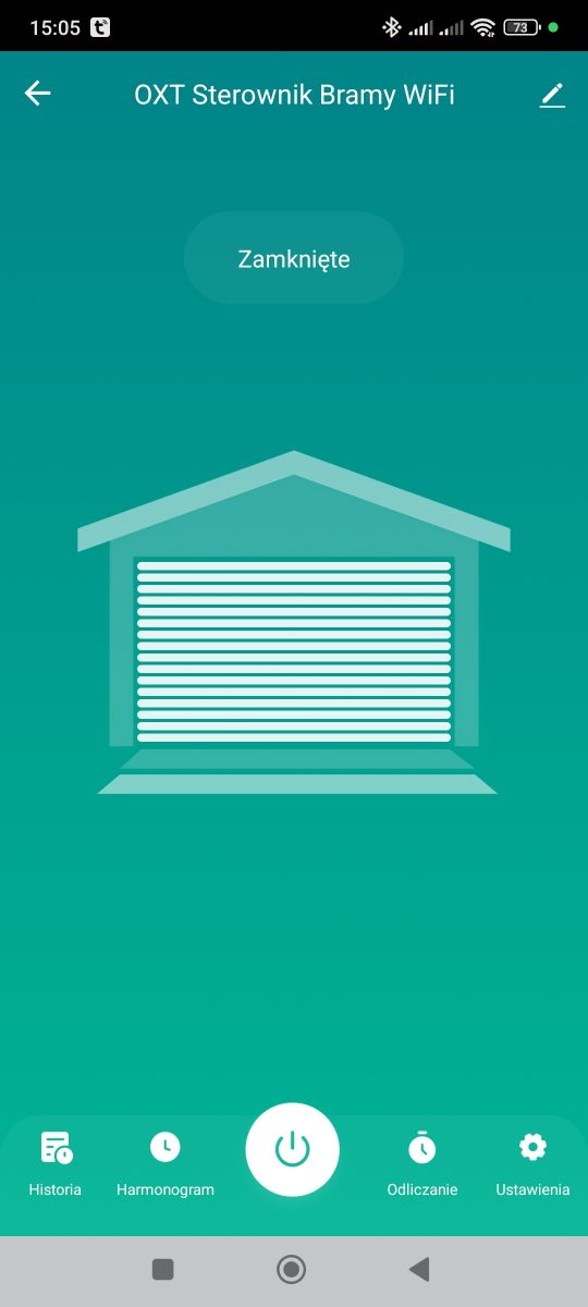

    Multimetr podczas kliknięcia piszczy przez około 2 sekund. Wymieniłem na inny przewód sygnałowy i nadal nic. Słychać tylko klikanie z skrzynki i tyle. Przewód zasilający dałem ten cieniutki z zestawu, ale to chyba nie będzie miało znaczenia.
    Ekran aplikacji OXT Sterownik Bramy WiFi z informacją o zamknięciu bramy.

    Sprawdź jeszcze w apce czy nie można ustawić krótszego czasu impulsu.

    Zaczęło działać. Musiałem po staremu z pilota otworzyć i zamknąć, i później zaczęła działać aplikacja. Oczywiście wyszedł mały błąd aplikacji, która ma tylko otwórz/zamknij, a sterownik bramy jest krok po kroku, czyli ma funkcję zatrzymaj. Ale super, że udało się, zadziałało. Mam nadzieję, że się nie zepsuje. Ale poszukam jeszcze czegoś o tym czasie impulsu. Dziękuję Ci, BARDZO, kolego, za pomoc. Miłego weekendu życzę.

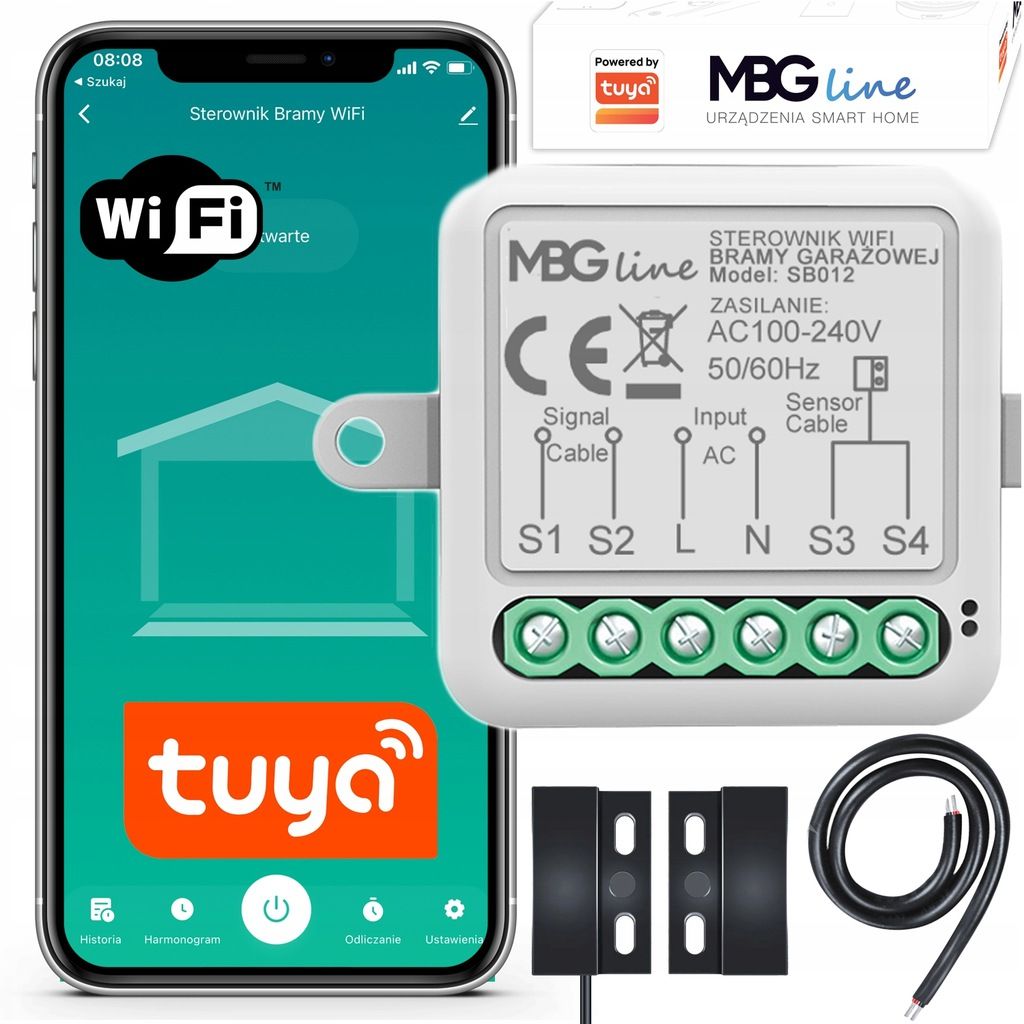

    Oczywiście wyszedł mały błąd aplikacji która ma tylko otwórz/zamknij a sterownik bramy jest krok po kroku czyli ma funkcję zatrzymaj.
    Powinno to działać tak że każde naciśnięcie w apce powino wyzwalać sekwencję, otwórz-stop-zamknij-otwórz itd.
    Jak możesz to zwróć ten sterownik OXT i kup coś "mądrzejszego" ;), chociażby jak poniżej.
    Sterownik WiFi MBG line do bramy garażowej z aplikacją Tuya na smartfonieModuł Wi-Fi do bramy garażowej z oznaczeniami wejść S1–S4, L i N
