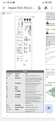

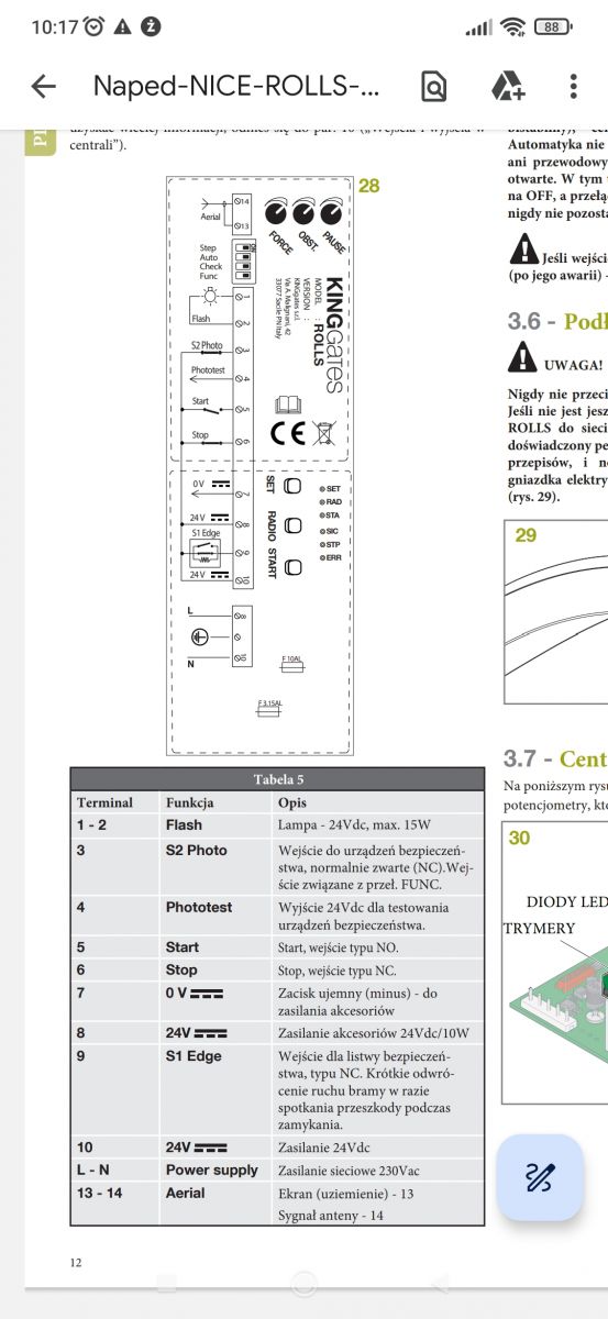

#1 20918857 20 Sty 2024 10:51 rlelek1 rlelek1 Poziom 2 Posty: 2 Autor tematu Post #1 20918857 20 Sty 2024 10:51 Witam, mam pytanie odnośnie podłączenia sterownika wifi tuya do napędu bramy King Gates Rolls, pod które zaciski napędu podłączyć sygnał sterownika?
#2 20918900 20 Sty 2024 11:22 alosza65 alosza65 Poziom 19 Posty: 245 Pomógł: 32 Ocena: 51 Pomocny post? (0) Post #2 20918900 20 Sty 2024 11:22 Według opisu wspólny i 5 pisze start. Promuję tematy: 16.04.2025 MPM-60-IM-13 indukcja – symbol U mimo odpowiednich garnków, losowe mruganie H
#3 20918971 20 Sty 2024 12:01 rlelek1 rlelek1 Poziom 2 Posty: 2 Autor tematu Pomocny post? (0) Post #3 20918971 20 Sty 2024 12:01 Czyli 3 i 5 ???
#4 20919187 20 Sty 2024 14:10 rokbok rokbok Poziom 40 Posty: 4354 Pomógł: 643 Ocena: 1021 Pomocny post? (0) Post #4 20919187 20 Sty 2024 14:10 rlelek1 napisał: Czyli 3 i 5 ??? Raczej 5 i 7.
#5 20919758 20 Sty 2024 19:43 kotbury kotbury specjalista -automatyka bramowa Posty: 9565 Pomógł: 2096 Ocena: 3619 Pomocny post? (0) Post #5 20919758 20 Sty 2024 19:43 No niekoniecznie, ze schematu w poście #1 wynika że 5 i 8 (wspólny). Do postu poniżej - King Gates jest blisko Nice, a w Nice robi wspólny na plusie. Promuję tematy: 07.03.2026 Montaż siłownika do bramy przy małym prześwicie i wąskim słupku. 31.03.2016 Wysięgnik do laptopa z jeżdżącym stojakiem do korzystania w pozycji leżącej 08.02.2006 Lutowanie bezołowiowe - chory pomysł wchodzi w życie w 2006
#6 20919794 20 Sty 2024 20:00 rokbok rokbok Poziom 40 Posty: 4354 Pomógł: 643 Ocena: 1021 Pomocny post? (0) Post #6 20919794 20 Sty 2024 20:00 Jeżeli do sterowania ma być podane 24V DC to tak, musi to zainteresowany sprawdzić.
