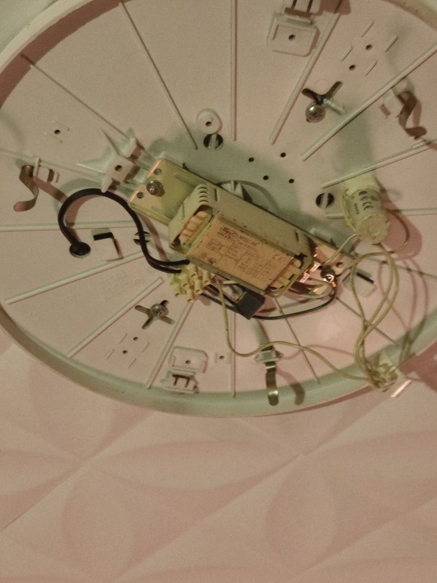

    Dzień dobry. Chcę wymienić świetlówki na LED, nie wiem czy będzie pasować. Czy potrzebuje coś przerabiać czy nie. W opisie świetlówki nic nie pisze. Proszę o pomoc.

    Prawdopodobnie chodzi o taką świetlówkę:

    Dlatego też zaznaczono >>21797465, że statecznik należy pominąć (chociaż w większości tych lamp działa także ze statecznikiem kosztem utraty mocy).

    Lepiej ominąć dławik, bo może zadziałać ze starterem i uszkodzić wejście, podbije napięcie. A może matryce LED razem z zasilaczem można kupić zespolone jako zamiennik świetlówek kołowych o różnych średnicach montowane na wkręty lub magnesy neodymowe jak jest spód oprawy metalowy.
    Podaj nam jaką masz świetlówkę LED.

✨ Wymiana tradycyjnych świetlówek na LED w oprawach z statecznikiem magnetycznym wymaga modyfikacji okablowania – należy pominąć statecznik oraz starter i podać bezpośrednio fazę (L) oraz neutralny (N) z białej kostki na gniazdo świetlówki LED. Wiele dostępnych świetlówek LED nie działa poprawnie ze starymi statecznikami, a niektóre modele LED wymagają specjalnych zasilaczy, gdyż nie są przystosowane do zasilania 230V bezpośrednio. Zaleca się stosowanie modułów LED dedykowanych do wymiany w plafonach, które często mają wbudowane zasilacze i są montowane na wkręty lub magnesy neodymowe. Przykłady takich rozwiązań można znaleźć na stronach Luxmarket i TME. Warto zwrócić uwagę na kompatybilność świetlówek LED z istniejącą oprawą i ewentualne konieczne przeróbki instalacji elektrycznej.
