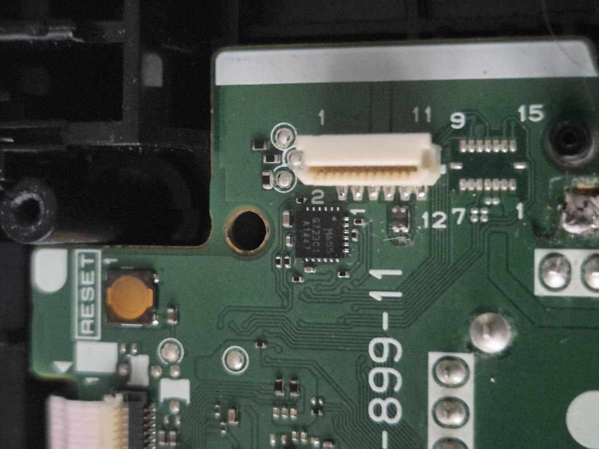

    Witam. Mam problem z oryginalnym padem do PS4 o oznaczeniu płyty głównej JDM-020. Problem polega na tym, że pad ładuje się normalnie na stacji do ładowania, ale przez kabel już nie. Wymieniłem już baterie, złącze wraz z taśmą i testowałem na innych kablach. Dalej nic. Jakiś pomysł, co mogło paść? Czy na zdjęciu poniżej jest jakiś bezpiecznik? Foto obok: złącza taśmy i układu ładowania
    Zbliżenie na płytę główną JDM-020 z złączem taśmy i układem ładowania

    To może oznaczać, że gniazdo mini-USB albo jest zużyte, albo piny tego gniazda się oderwały od płytki. Co masz na myśli, mówiąc na stacji?

    A testowałeś to ładowanie z konsolą czy z komputerem ?
    Bo w padach wersjach starszych 001,011,020 i 030 chyba pady nie pokazują (nie ładują) ładowania po podłączeniu do komputera czy innego huba.
    Natomiast jak podłączysz do konsoli to pad zaczyna się ładować. Na stacji dokującej też.
    Więc jeżeli testowałeś to na kompie, to tak się właśnie zachowuje.
