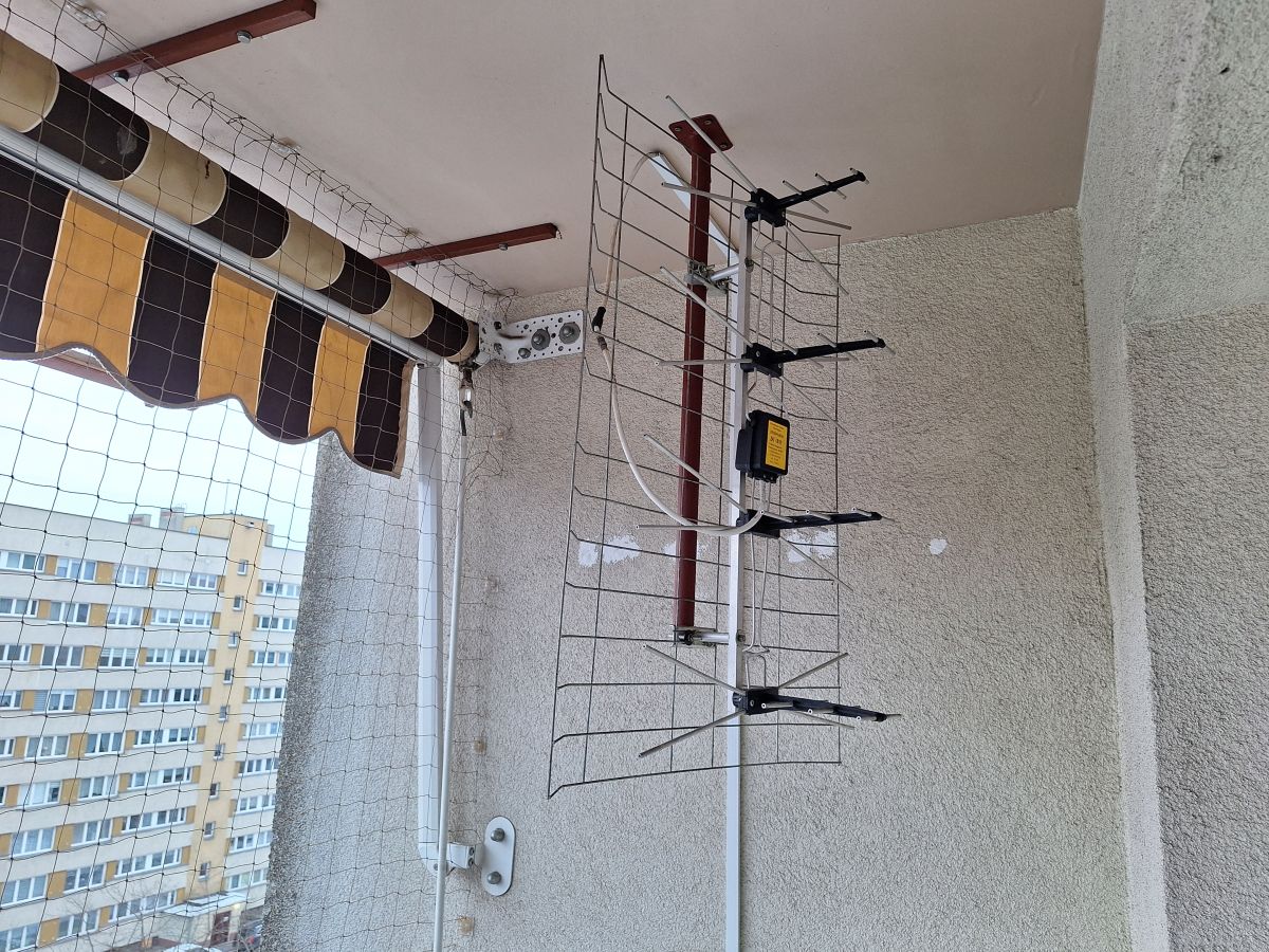

    Witam wszystkich.

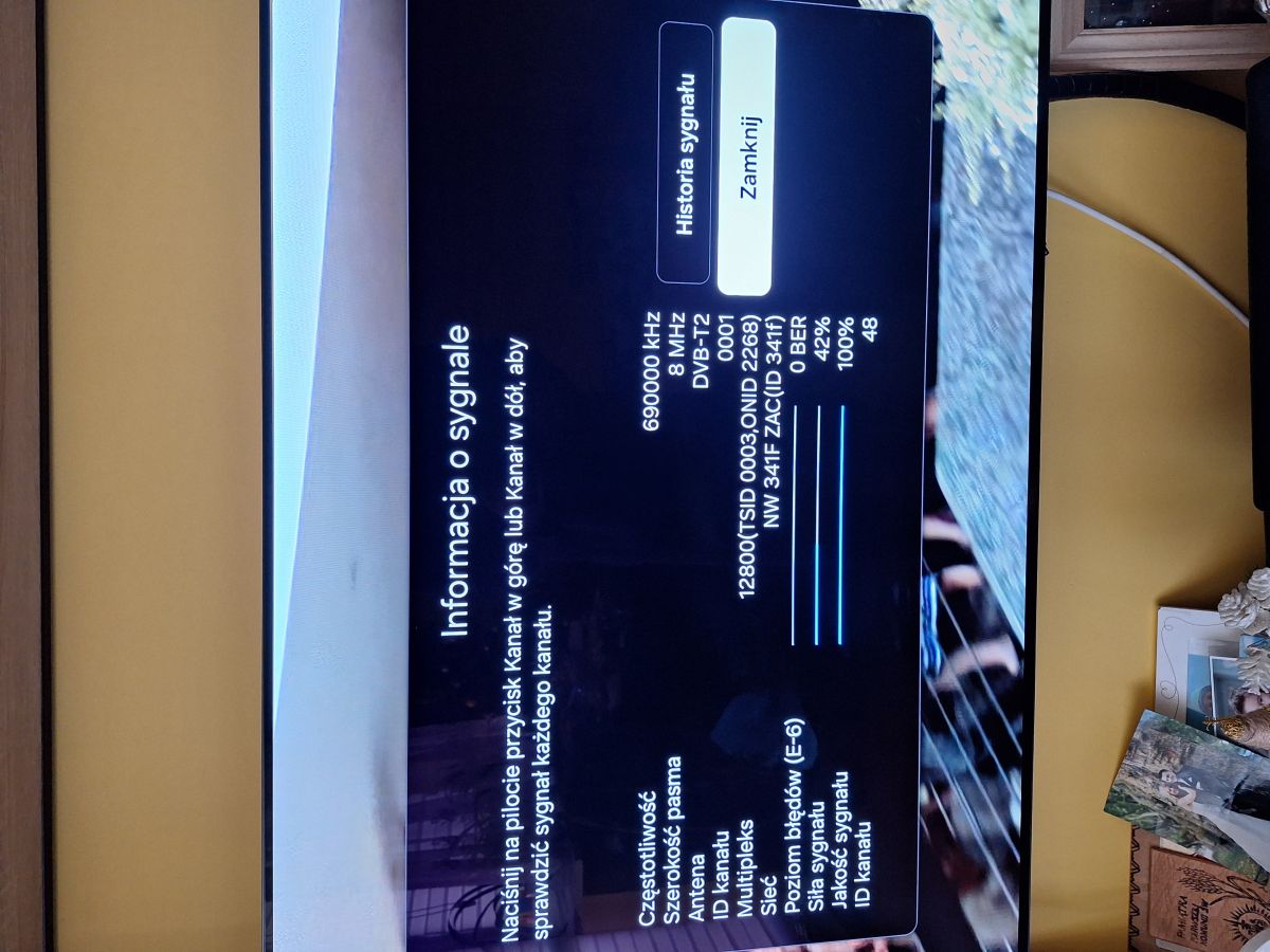

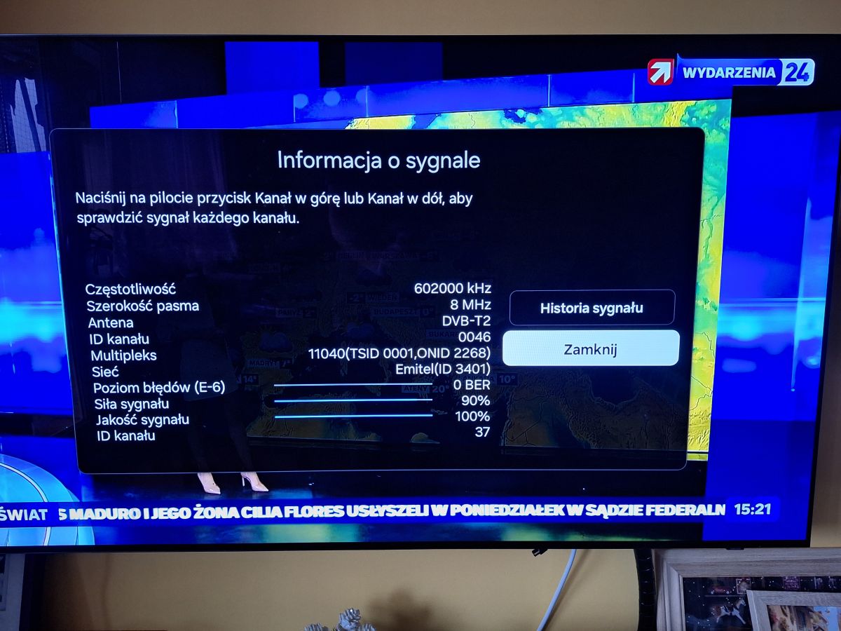

    Proszę o poradę dot. instalacji opartej na antenie siatkowej z symetryzatorem. Lokalizacja: Szczecin - w linii prostej do nadajnika w Kołowie 6 km, jednak problem polega na tym, że kierunek sygnału przechodzi przez ściany bloku i nie można umiejscowić anteny na zewnątrz tak, aby antena "widziała" nadajnik bez przeszkód. Obecnie odbiór jest na akceptowalnym poziomie, jednak mux-8 ma bardzo słaby poziom sygnału i nieraz obraz "zamraża".
    Po pobieżnym zapoznaniu się z tematem poprawy, biorę pod uwagę nast. modyfikacje, gdyż sygnał będzie rozdzielony dodatkowo, oprócz telewizora, na tuner:
    - dołożenie wzmacniacza liniowego przy antenie i podanie zasilania 5 V z dekodera
    - montaż dipola przy antenie w celu poprawy odbioru sygnału mux-8
    Czy te rozwiązania będą właściwe? Jaki liniowy wzmacniacz (wartość w dB) powinien być zamontowany? Czy jest w tym przypadku inny schemat lepszym rozwiązaniem, czy tylko metodą prób i błędów można sprawdzić, co będzie skuteczne?
    Próbowałem anteny kierunkowej z zasilaczem, jednak jest to rozwiązanie nieodpowiednie, gdyż sygnał jest przesterowany i obraz "szatkuje". W kilku źródłach usłyszałem, że w bliskiej odległości od nadajnika tylko rozwiązanie z symetryzatorem jest ok.
    Proszę o poradę.
    Ekran telewizora z informacją o sygnale MUX-8 DVB-T z siłą sygnału 44% Ekran telewizora z informacjami o sygnale DVB-T2, jakość sygnału 48%, siła 100%

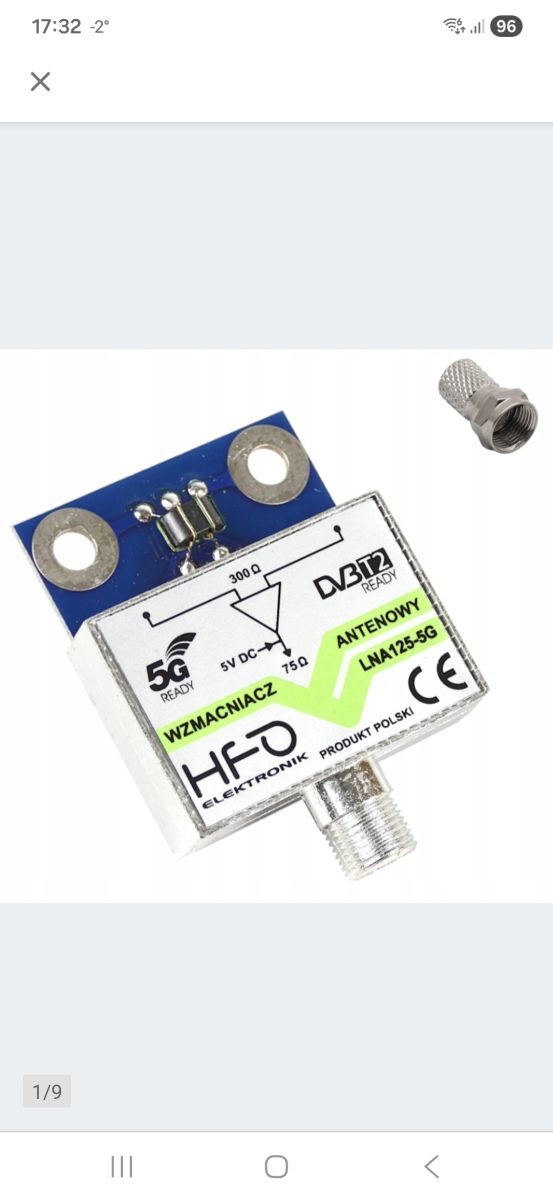

    Myślę nad tym - podałbym 5 V z tunera bez potrzeby wpinania dodatkowego zasilacza.
    Wzmacniacz antenowy LNA125-5G z wejściem F, oznaczeniami 5V DC, 75Ω i 300Ω

    Wzmacniacze LNA spokojnie chodzą przy 5V. Weź o najmniejszym wzmocnieniu i koniecznie 5G

    Antena siatkowa z symetryzatorem w bloku, słaby mux-8 – jak poprawić odbiór?

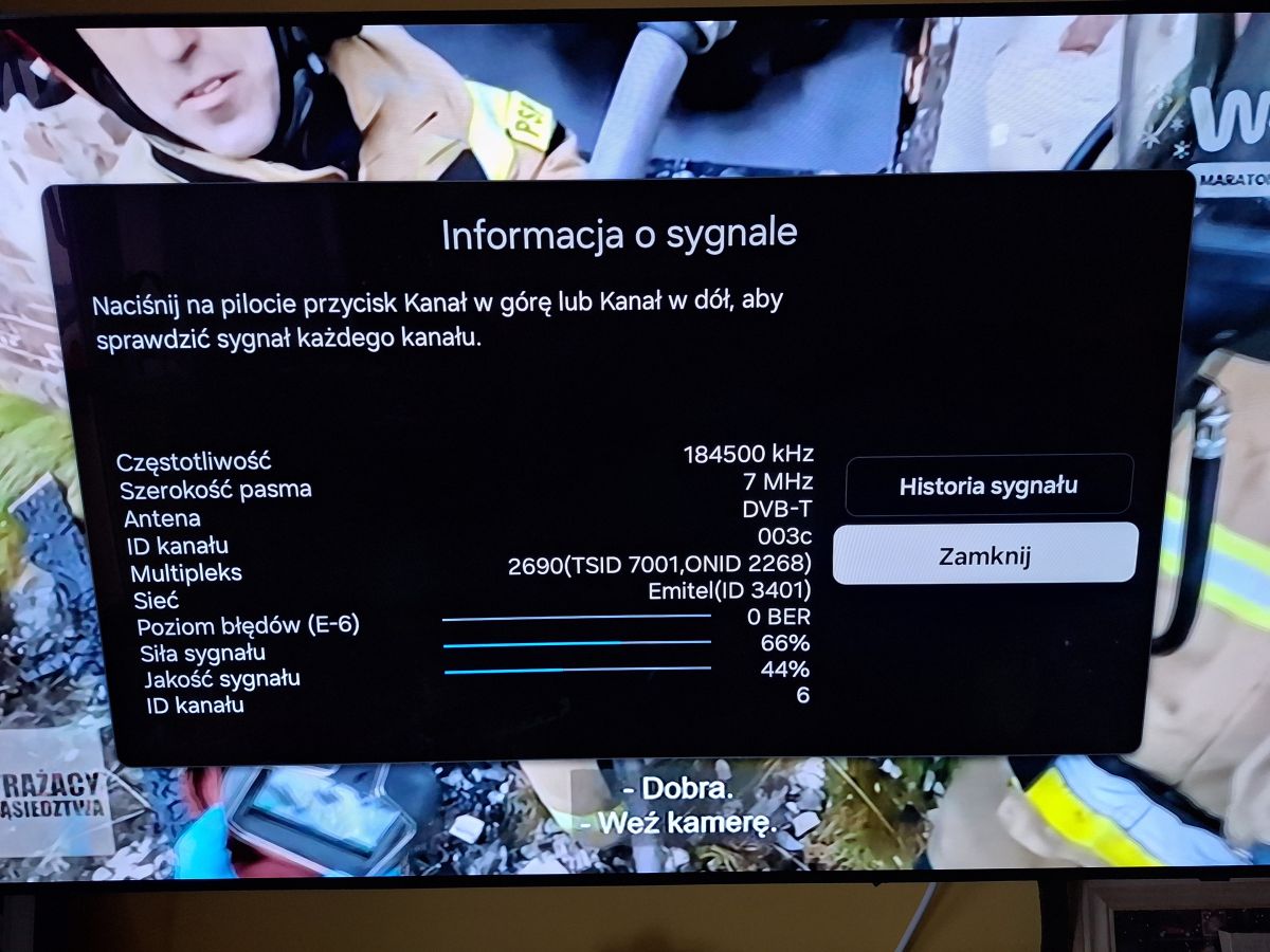

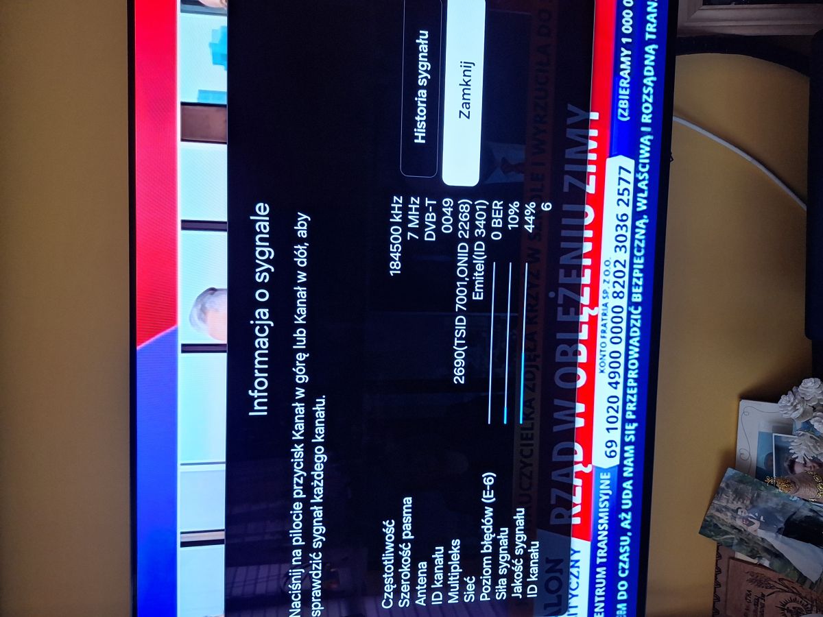

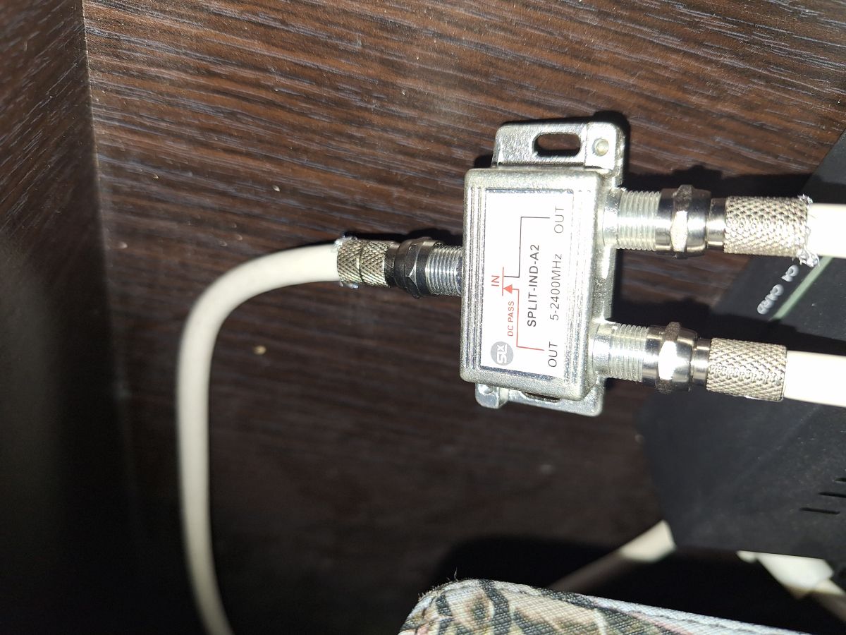

    Posłucham kolegów z doświadczeniem i w myśl zasady, że "kiedy nie swędzi, to nie należy drapać", zostawię taki układ, jak w tej chwili.
    Odbieram wszystkie muxy z prawie max. sygnałem, poza mux-8, ale obraz jest bez zarzutu. Jedyny mankament, jaki zauważyłem, to przy uruchamianiu sygnał z naziemnej nie od razu pojawia się w telewizorze - muszę najpierw przełączyć na któryś kanał naziemny w dekoderze i dopiero wtedy pojawia się możliwość odbioru naziemnej przez telewizor. Zapytacie, po co mi równoległy sygnał tu i tu?
    Czasem po prostu lubię nagrywać programy z pasma lokalnego na TVP3.
    Antena telewizyjna siatkowa zamontowana na balkonie bloku mieszkalnego Metalowy rozdzielacz sygnału antenowego z trzema złączami F i opisem pasma 5–2400 MHz Ekran telewizora z informacją o sygnale DVB-T, siła 66%, jakość 44% Menu informacji o sygnale DVB-T2 na ekranie telewizora z parametrami technicznymi.

    Skoro masz zasilanie z dekodera to musisz najpierw ten dekoder włączyć, żeby na drugim tv był sygnał.

    Pewnie tak dekoder włącza zasilanie. Zawsze możesz zastosować zewnętrzny zasilacz.

    Jeżeli masz 6 km do Kołowa to ja się nie dziwię, że "przycina" MUX8. Stawiam na zbyt silny sygnał lub jest to próba "przez budynek". Antena "widzi Kołowo czy nie?
    Dlaczego antena jest obrócona tyłem do otoczenia? W bezpośredniej widoczności anteny z Kołowem w tej odległości poziom sygnału będzie kilkukrotnie silniejszy niż jest dopuszczalny.
    Skakanie poziomu jakości sygnału to najczęściej objaw zbyt silnego sygnału.
