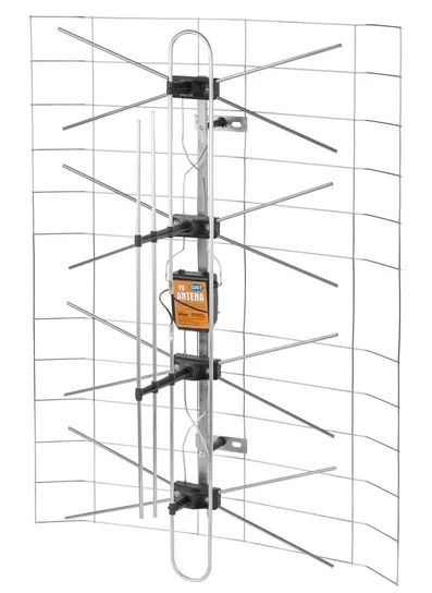

    Witam, mam problem z odbiorem naziemnej.
    Po podłączeniu wzmacniacza (LNA-177) i zasilacza (Opticum PS-1) wszystkie MUX-y mają po 100% siły i 100% jakości. MUX 6 i MUX 8 nie odbierają, wszystko na 0%.
    Sytuacja zmienia się, gdy podłączam symetryzator. Wszystkie MUX-y mają po 100% jakości, ale po 10% siły.
    Czy w tej sytuacji wymiana wzmacniacza na słabszy pomoże (np. LNA-101, LNA-111)?
    Albo ewentualnie jakiś tłumik?
    Antena ASP-8W PM
    Odległość od nadajnika: 20 km
    Wszystkie MUX-y nadają 100 kW, MUX 8 — 40 kW

    Widocznie LNA-177 jest za mocny (27 dB). Wystarczy LNA-111 (15 dB).

    Przy takich mocach nadajnika i odległości 20km od nadajnika ty jeszcze używasz wzmacniacza? Ja na antenie siatkowej pasywnej odbieram z ponad 60km . Wywal wzmacniacz i zasilacz , podłącz prawidłowo i powinno działać. Nic nie napisałeś o warunkach odbioru-las, drzewa. Podaj kod pocztowy miejsca odbioru, zdjęcia jakieś jak masz to zrobione.

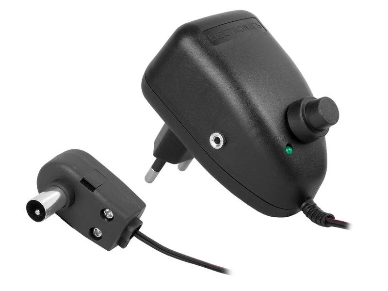

    Najszybszy sposób to zasilacz z regulacją.

    Ok, kupiłem LNA-111 i zasilacz regulowany. Zobaczymy w różnych konfiguracjach, z różnymi zasilaczami i wzmacniaczami. Jak nie pomoże, to powrót do symetryzatora.

    Ten dipol od VHF ma taką niby pół-zwrotnicę blokującą mu przekazywanie odbieranych sygnałów z UHF-u do "siatki", ale w drugą stronę, na symetryzatorze w "siatce" jest suma sygnałów mux-8 z "siatki" i dipola, co oznacza, że może to wpływać na pogorszenie jakości mux-8, niezależnie od innych przyczyn.
    Ja widzę w zasadzie jedno proste możliwe rozwiązanie - do puszki antenowej wrócić symetryzator i zastosować porządny wzmacniacz z niezależną regulacją regulacją poziomów na VHF i UHF, np. CA-215 Alcada lub coś podobnego. Jak pisałem wcześniej - w oglności to rozwiązuje podobne problemy.
    Jeśli by nie zadziałało to wtedy można rozpiąć "siatkę" i diopol, zamocować niezależnie a następnie dać:

    Acha, możesz jeszcze spróbować "w akcie desperacji" zasilacz z regulacją napięcia. Próba na obu wzmacniaczach. Ja tego zasadniczo nigdy nie polecam, ale podobno ludziom potrafi to pomóc, jak sami piszą.

    k_pec napisał:
    Zapomniałe napisać - próbowałeś odpiąć dipol i zobaczyć, co będzie wtedy z odbiorem mux-8 na LNA-111? "siatki" mają niski crosspol i przy większych sygnałach są w stanie czasami odbierać pol.V bez dodatkowego dipola. TAka ciekawostka
    O tym nawet nie pomyślałem, bo skoro dipol jest specjalnie do odbioru vhf mux8...
    Siatka odbiera uhf w poziomie
    To może odebrać vhf w pionie?
    Edit: niestety bez dipola nie odbiera mux8

    Myślę, że ja bym w tej sytuacji dobierał Al-200 Alcada. Ma wzmocnienia 14dB na VHF i 24 na UHF i 16dB niezależne tłumiki na obu torach.
    W Alcadach tłumiki dają bardzo niewielką degradację sygnałów z uwagi na konstrukcję tych wzmacniaczy, więc można nimi kręcić bezkarnie ;)
    "Siatki" tak mają - pisałem wyżej - niski crosspol. Ale to tylko przy znacznych sygnałach i braku zakłóceń w powietrzu. Natomiast w twojej sytuacji z ciekawości bym spróbował, przy braku odpowiednich rozwiązań czy wzmacniaczy.

    Kupiłeś antenę siatkową z dipolem V na VHF? Jak tak to dipol odbiera polaryzację V, więc po co te pytania?
    Skoro dipol jest V to odbiera również bokiem. Chciałbym zobaczyć zdjęcia tego co, jak masz .
    Jakim TV, czy czym, odbierasz ?
    Ten kod pocztowy??

    Kupiłeś antenę siatkową z dipolem V na VHF? Jak tak, to dipol odbiera polaryzację V, więc po co te pytania?
    Akurat dipol odbiera V/H.

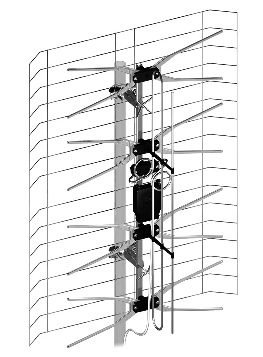

    Co do anteny siatkowej to tak wygląda z dipolem VHF-V,
    Brak mux-ów 6 i 8 na wzmacniaczu, na symetryzatorze słaba siła. Telewizja naziemna Brak mux-ów 6 i 8 na wzmacniaczu, na symetryzatorze słaba siła. Telewizja naziemna
    Jeszcze jesteś w zasięgu Gniezno/Chojna.

    Producent pisze:
    Cechy wyróżniające:
    Antena odbiera sygnały telewizyjne DVB-T2.
    W paśmie VHF (kanały 5–12) w polaryzacji poziomej i pionowej.
    W paśmie UHF (kanały 21–60) w polaryzacji poziomej.
    Przecież napisał w pierwszym poście ...
    I3artek napisał:
    Antena ASP-8W PM
    PM - czyli z dipolem VHF pionowym Link.

    I3artek napisał:
    A tak btw, te kanały testowe są dla kogo i po co?
    A to słodka tajemnica emitela, bo to on zawiaduje mux-8.

    Ocena: 1035
    I3artek napisał:
    te nadajniki są odległe od siebie o jakieś 50km
    Nadajniki oddalone są od siebie o ok.70 km. Obydwa mają teoretyczne zasięgi maksymalne 60-70 km.
    W wydawanej w 2016 r. decyzji rezerwacyjnej dla mux-8 ustalono, że 10% jego przepływności zostanie przeznaczone na treści interaktywne (np. HbbTV). Jak widać, pomimo wolnych miejsc (testy), zainteresowanie nimi jest nikłe.

    _kli_ napisał:
    Zarówno Rusinowo, jak i Chojna, nadają mux-8 na k.9. Obydwa z mocą po 40 kW i w pol.V. Nie zdziwiłbym się gdyby mieszało "echo".:?:
    Tylko, że później #20 pisze Akurat dipol odbiera V/H. to jak się nie dziwić?
