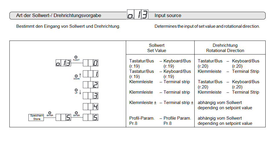

    Witam, posiadam falownik KEB serii F0. Proszę o informację, który parametr falownika zmienić, tak by po podłączeniu pod zaciski potencjometru możliwe było sterowanie płynnymi obrotami silnika.
    Pozdrawiam i dziękuję za pomoc w tej sprawie.
    AI: Czy mógłby Pan podać dokładny model lub wariant falownika KEB F0 (np. pełne oznaczenie z tabliczki znamionowej)?
    07.F).R01-1228
    AI: Czy potencjometr został już podłączony do falownika? Jeśli tak, to do których konkretnie zacisków został podłączony?
    Tak, potencjometr jest podłączony.

    Cześć,
    o13 = 3 to ustawia zadawanie prędkości i kierunków ze złącza śrubowego
    dodatkowo
    H0 = 0 to ustawia zadawanie prędkości napięciowe 0-10V
    zakładam ze parametry silnika itp są ustawione
    pzdr
    Paweł

    o13 na 2 lub 3
    Tabela ustawień wejścia wartości zadanej i kierunku obrotów, parametr 0.13
    • combivert_f0.pdf (1.15 MB) Musisz być zalogowany, aby pobrać ten załącznik.

    Bardzo dziękuję za pomoc. Program zmieniony. Obroty silnika mogę już sterować zewnętrznym potencjometrem. Sprzedawca, od którego kupiłem ten falownik, nie podał mi hasła, ale na forum w podobnym temacie podane hasło 255 PA1 na moim falowniku zadziałało. Wszystko dobrze się skończyło.
    Pozdrawiam wszystkich ekspertów od falowników, bo bez ich fachowej wiedzy nic by się nie udało zrobić.
