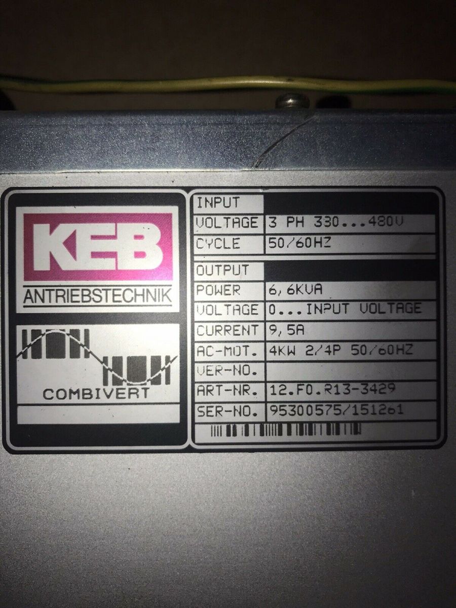

Falownik KEB F0 12 - pomoc w ustawieniu na stałą wartość 95Hz.
Osikam 24 Lip 2022 12:19 444 6
  • #1 20114308
    Osikam
    Poziom 7  
    Posty: 164
    Ocena: 6
    szukam kogoś kto ustawi mi falownik KEB F0 na stałe (bez regulacji) wartości napięcia na normalną jak jest w sieci do silnika siłowego i zwiększy częstotliwość do 95Hz. Tak żeby dobrze współpracował z silnikiem KATT Motorenfabrik typ OKDN3 dane z tabliczki: obr 5700, 3,3 kw ps 4,5 podłączenie w trójkąt 380V cos alfa 0,88A A 6,8 ~100 (Hz). Muszę mieć większą moc, czyli coś koło 3 kw i zwiększone obroty około 5000.

    A ile par biegunów posiada silnik ?

    Witam, nie wiem. ile par biegunów. Mam tylko słabo czytelne tabliczki. Mogę wstawić zdjęcia.
    A nie możesz sobie sam policzyć z danych zawartych w poście #1?
  • #5 20119316
    Osikam
    Poziom 7  
    Posty: 164
    Ocena: 6
    adamjk napisał:
    Gdybym mógł i umiał to policzyłbym. Nie jest to logicznie nasuwająca się odpowiedź. Nie znam się na tym.
  • #6 20119699
    KeramlimaK
    Poziom 5  
    Posty: 3
    Osikam napisał:
    adamjk napisał:
    Proszę nie przejmować tym Panem, pił do mnie i do tego, że prędkość obrotowa pola magnetycznego wynosząca ok. 3000 obr/min wskazuje na to iż silnik posiada 1 parę biegunów. Natomiast zawsze wolę się dopytać bo nie widzę co jest napisane na tabliczce znamionowej i bazuję na wiedzy z Internetu czy książek.
