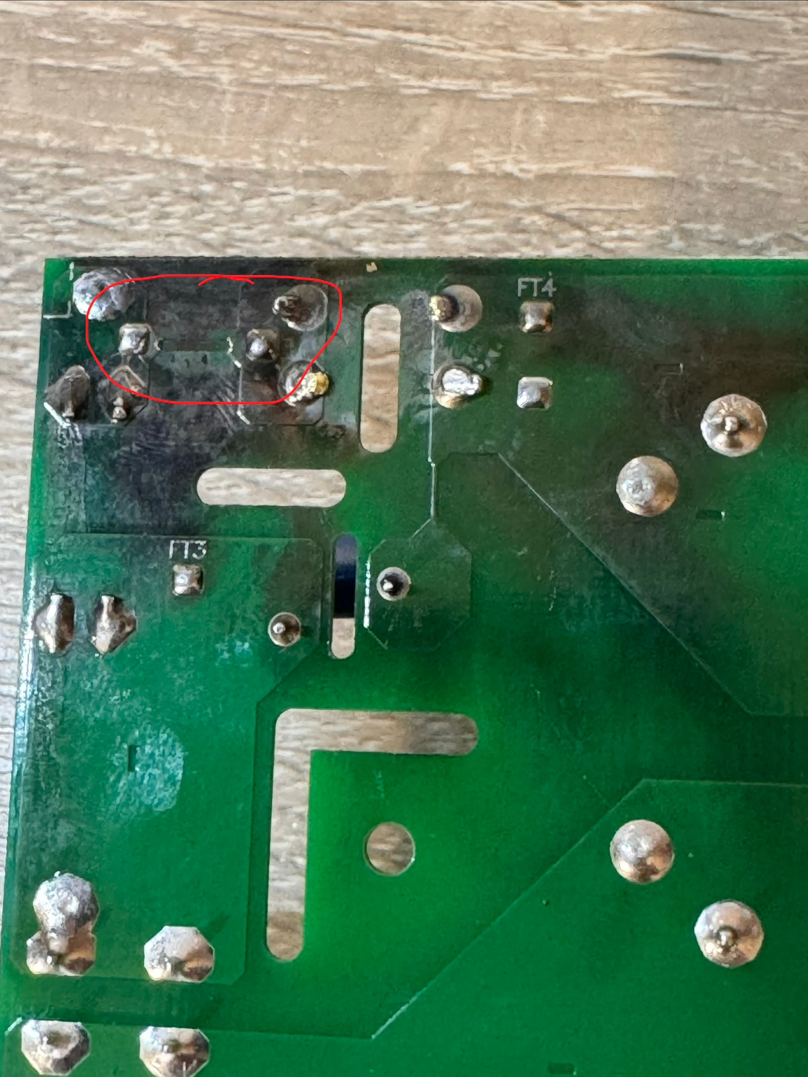

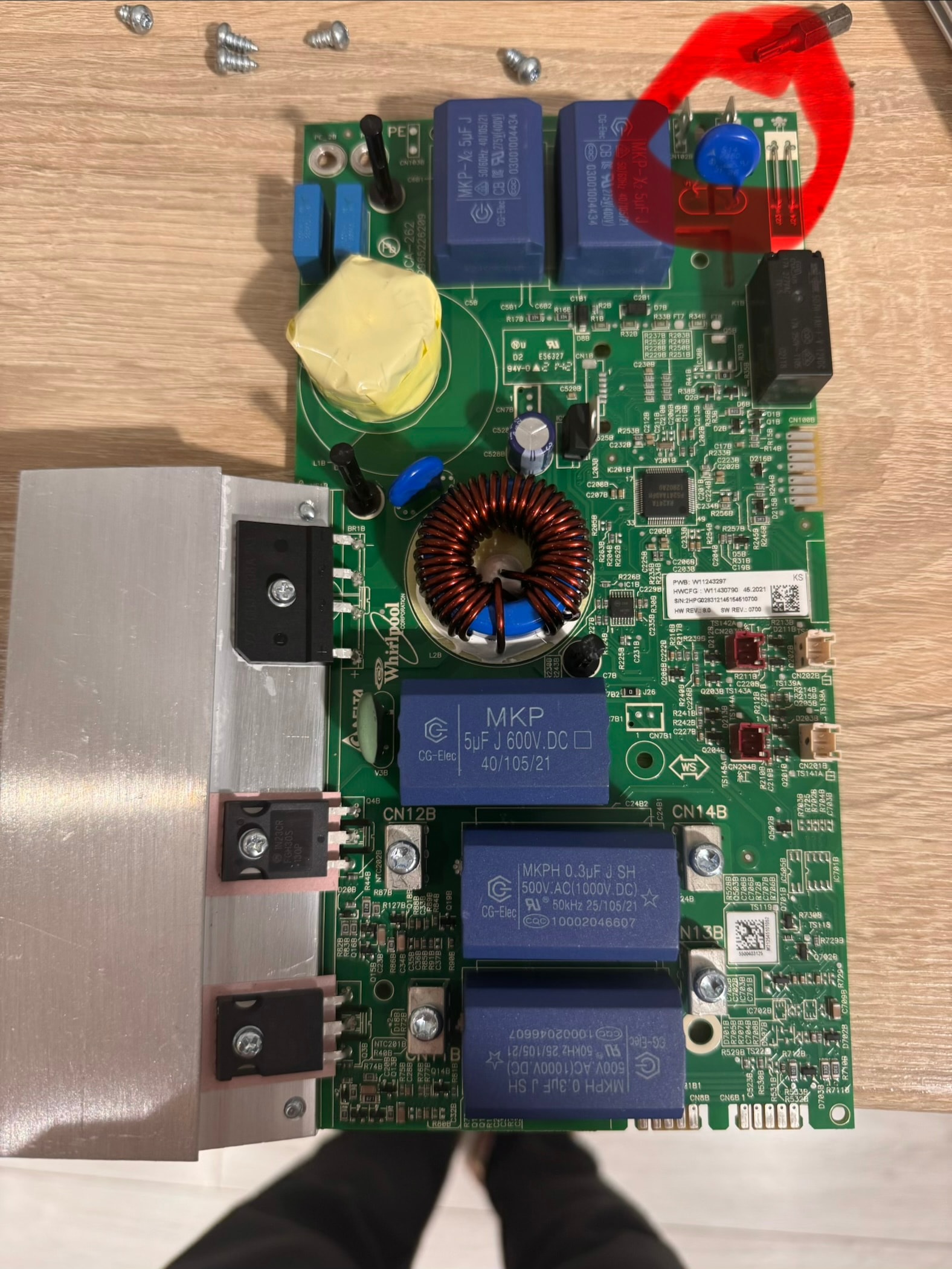

    Padła mi kuchenka indukcyjna Whirlpool WL S8560 AL, INDI100.
    Konkretnie - prawy moduł mocy, lewy jest sprawny i grzeje.
    Przepaliło na płytce ścieżkę z zacisku L prowadzącą do układu.
    Moje pytanie i prośba: na jakie elementy mam zwrócić uwagę przy szukaniu powodu przepalenia ścieżki, jakie są najczęstsze powody takiej awarii? W załączniku przesyłam zdjęcia.
    Dziękuję

    Nic moduł masz do wymiany i będzie śmigać!
    Problem natomiast będzie w dostępności ... producent z uwagi na zmiany w software sprzedaje kompletny moduł indukcyjny oraz w "gratisie" musisz zmienić interfejs użytkownika!
    W praktyce całą płytę poza szybą! Taki śmieszek he he

    Moduł wymieniony, indukcja śmiga jak nowa.
    Dziękuję koledze za pomoc:)
