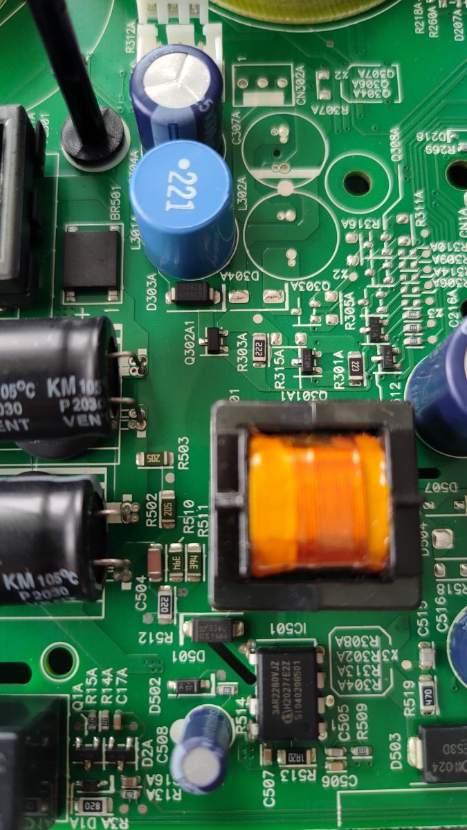

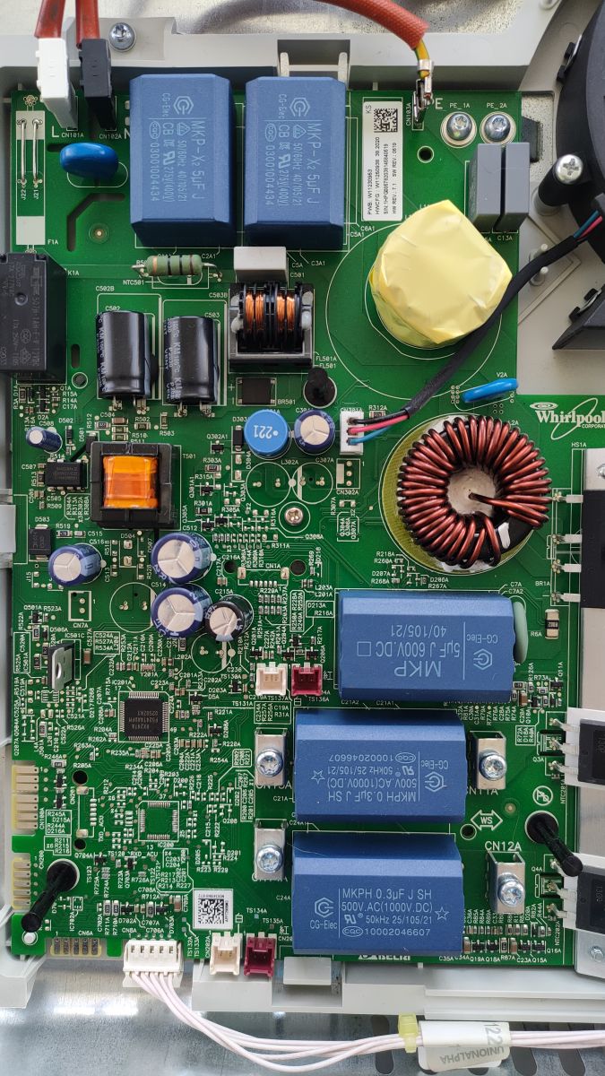

    Proszę kolegów o pomoc w naprawie. Płyta, bez wyraźnej przyczyny zewnętrznej, wyłączyła się i od tej pory pozostaje martwa. Podejrzewam uszkodzenie w sekcji zasilacza, ponieważ podobny temat był już na forum, jednak nie został rozwiązany. Po rozebraniu sprzętu na płytce modułu nie ma żadnych widocznych uszkodzeń elementów, nadpaleń itp. Niestety nie mam doświadczenia w diagnostyce zasilaczy impulsowych, ale wykonałem na start kilka pomiarów na poniższych elementach:
    Mostek prostowniczy BR501 — napięcie stałe na wyjściu: 322 V
    Kondensatory C502 i C503 — napięcie: 163 V na każdym
    Przetwornica 3AR2280VJZ — między pinami GND i VCC napięcie skacze w przedziale 12,7–14,3 V
    Dalej jest stabilizator 7805 — brak napięcia na wejściu.
    Poradźcie, co mogę dalej zrobić.

    Dioda wydaje się być sprawna, spadek napięcia wynosi 0,48 V. Trochę mało, ale sprawdzałem bez wylutu, więc pomiar pewnie jest zaburzony, ale zwarcia nie ma. Zdaje się, że bez wymiany scalaka przetwornicy się nie obejdzie. Czy ktoś ma jeszcze jakieś sugestie?

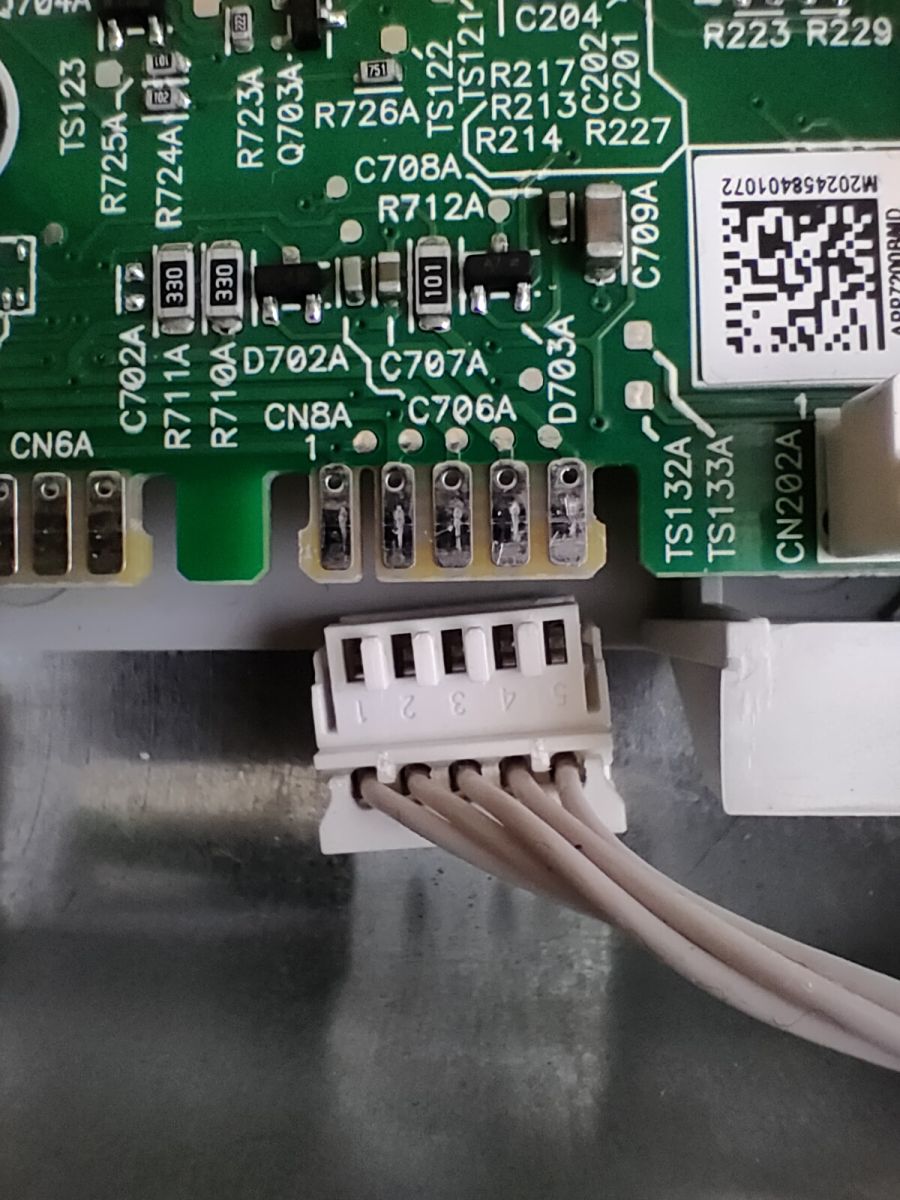

    Ponieważ uznałem, że skoro stabilizator 7805 nie produkuje zasilania, to nie ma co mierzyć w złączu. Poza tym nie wiem, jak pomierzyć, ponieważ wygląda to jak na załączonym zdjęciu.

    Jeśli dobrze pamiętam 1 - 3 lub 3 - 5 to zasilanie UI.

    Rzeczywiście, pomiędzy pinami 1–3 jest napięcie, ale skacze między 11 a 12 V.
    Po wpięciu wtyczki skacze w zakresie 3,2–3,7 V

    Po co ma produkować? Pierwsze moduł musi wyjść z trybu StandBy :)

    Jednak sprawa nie była tak błaha, jakby się mogło wydawać. Uszkodzeniu uległ procesor sterujący jednym z modułów i konieczna była wymiana całego komponentu. Pomógł kolega @AsReeX, który dysponuje odpowiednimi częściami. Wymiana uszkodzonego modułu.
