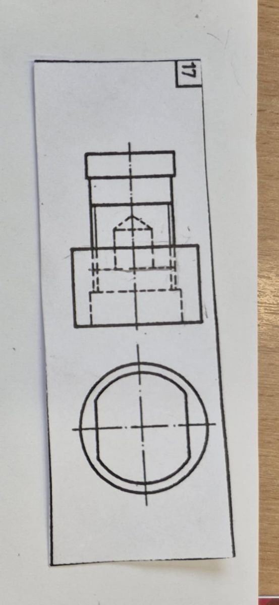

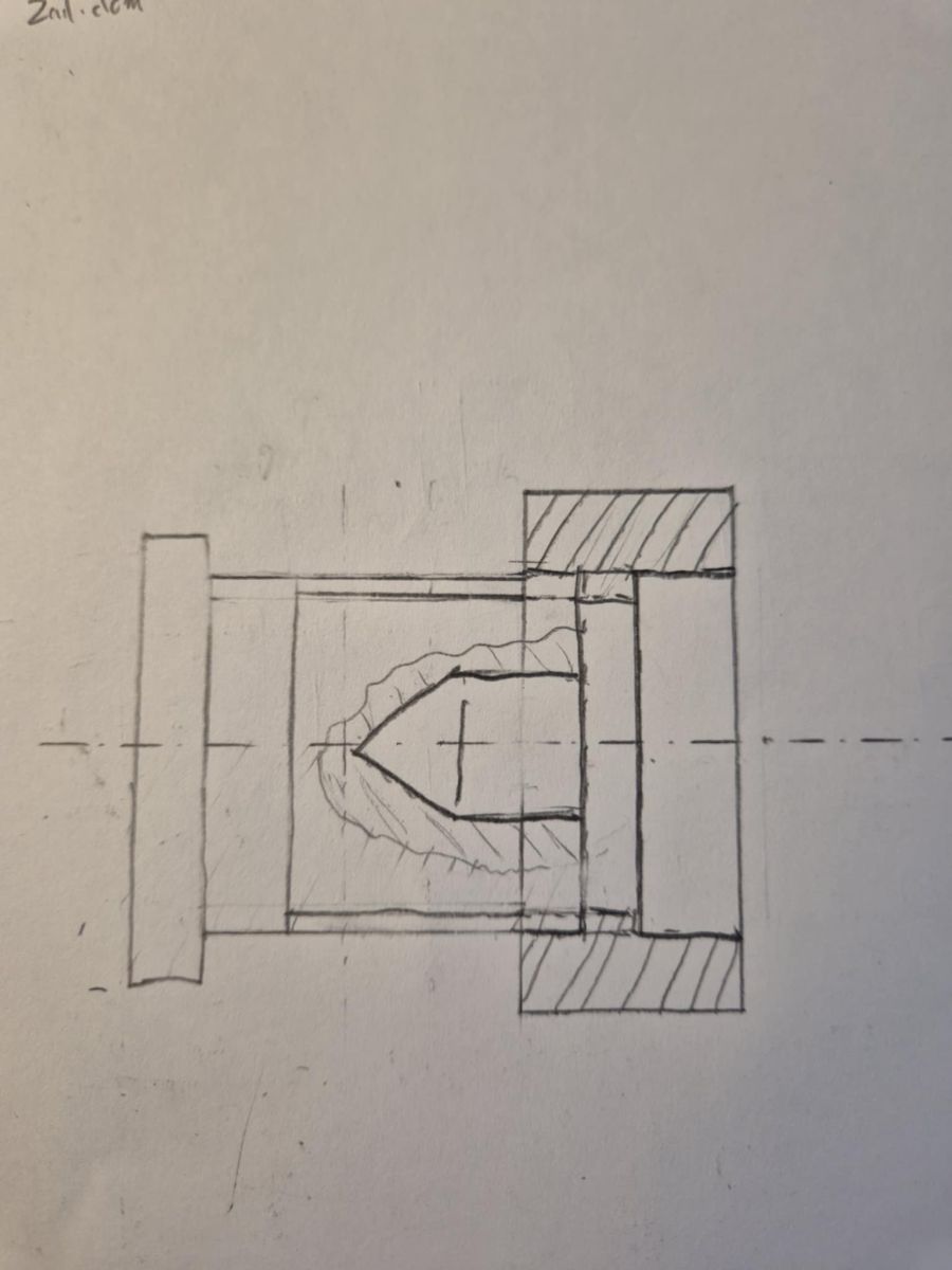

    Mam problem z poniższym rysunkiem. Naszkicowałem sobie poniższe zadanie i pytanie dotyczy tego, czy jest potrzebny jeszcze do narysowania kład, jeśli tak, to w którym miejscu przeciąć (od czego jest to zależne) i jak będzie wyglądał ten kład. Z góry dziękuję!
    Rysunek techniczny z widokiem z przodu i z góry walcowego elementu z otworem
    Ręczny szkic techniczny przekroju zespołu mechanicznego z detalami osiowymi

    Zrobiłeś wyrwanie prawidłowo bo elementów bez otworu przelotowego się nie przecina (takich jak śruba czy wałek). Podtoczenie w nakrętce na złej średnicy jest u Ciebie (ma być większa od średnicy zewnętrznej gwintu na wybieg gwintu). Grubości linii dla gwintu śruby są złe, ma być proporcja - zarys elementu to linia 3 krotnie grubsza od zarysu gwintu.

    >>21799916 Kład do wykonania zadania jest potrzebny? Jeśli tak, to w którym miejscu ma być „przecięcie” i jak ma wyglądać ten kład? Pozdrawiam.
