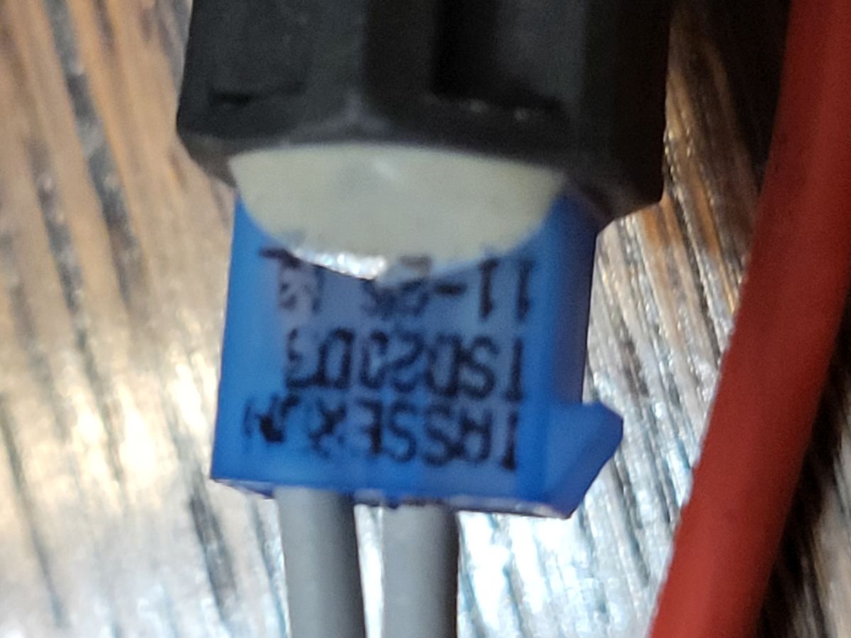

  • #6 21869717
    pwdebowa
    Poziom 7  
    Posty: 4
    [film]https://filmy.elektroda.pl/43_1774378921.mp4
    Zbliżenie niebieskiego elementu elektronicznego z nadrukiem, między metalowymi powierzchniami
    W załączeniu film z testu TSD2003 z podgrzewaniem przez palce. Rezystancja maleje wraz ze wzrostem temperatury.
    Jak znajdę czas i przywiozę z warsztatu piecyk kalibracyjny, to zademonstruję TSD1902.[/film]

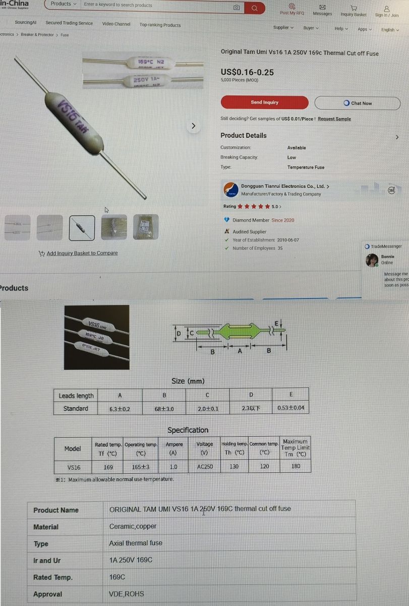

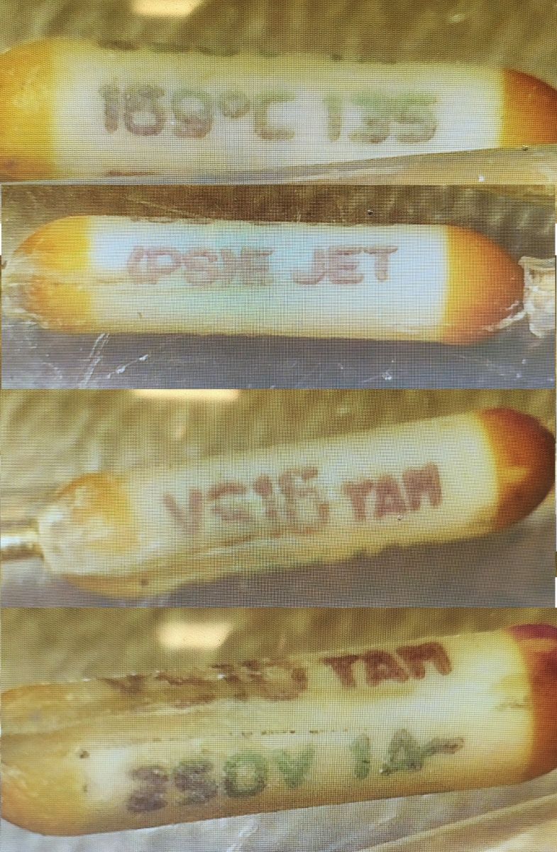

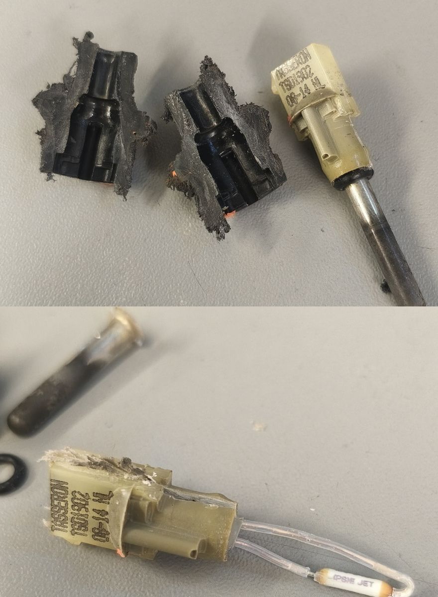

  • #7 21901365
    sylwor
    Posty: 18
    Ocena: 14
    Zakończmy temat budowy czujnika termicznego TASSERON TSD1902.
    To zwykły bezpiecznik termiczny Tam Umi Vs16 1A 250 V 169 C Thermal Cut off Fuse.
    Po uszkodzeniu w moim piecu przeprowadziłem sekcję zwłok.
    Zamieszczam wyniki sekcji.

  • #8 21902398
    ls_77
    Posty: 2440
    Pomógł: 500
    Ocena: 944
    OK już wiemy co siedzi w środku.
    Teraz jak rozbierzemy (zniszczymy) obudowę to jak do niej zamontować i zamknąć wszystko żeby było szczelne i nie puszczało spalin przez korpus?
  • #9 21902447
    sylwor
    Posty: 18
    Ocena: 14
    >>21902398 Ja bym ściął część z gniazdem i przewiercił się od tyłu aż do termika.
    A najśmieszniejsze jest to, że one nie przepalają się od temperatury. Uszkadzają się mechanicznie od drgań i jedna z nóżek się luzuje w ceramicznym korpusie. U mnie przez jakiś czas raz działał, raz nie. Potem zaczęło być coraz gorzej, aż całkowicie przestał łączyć. Od temperatury przepala się i koniec.
