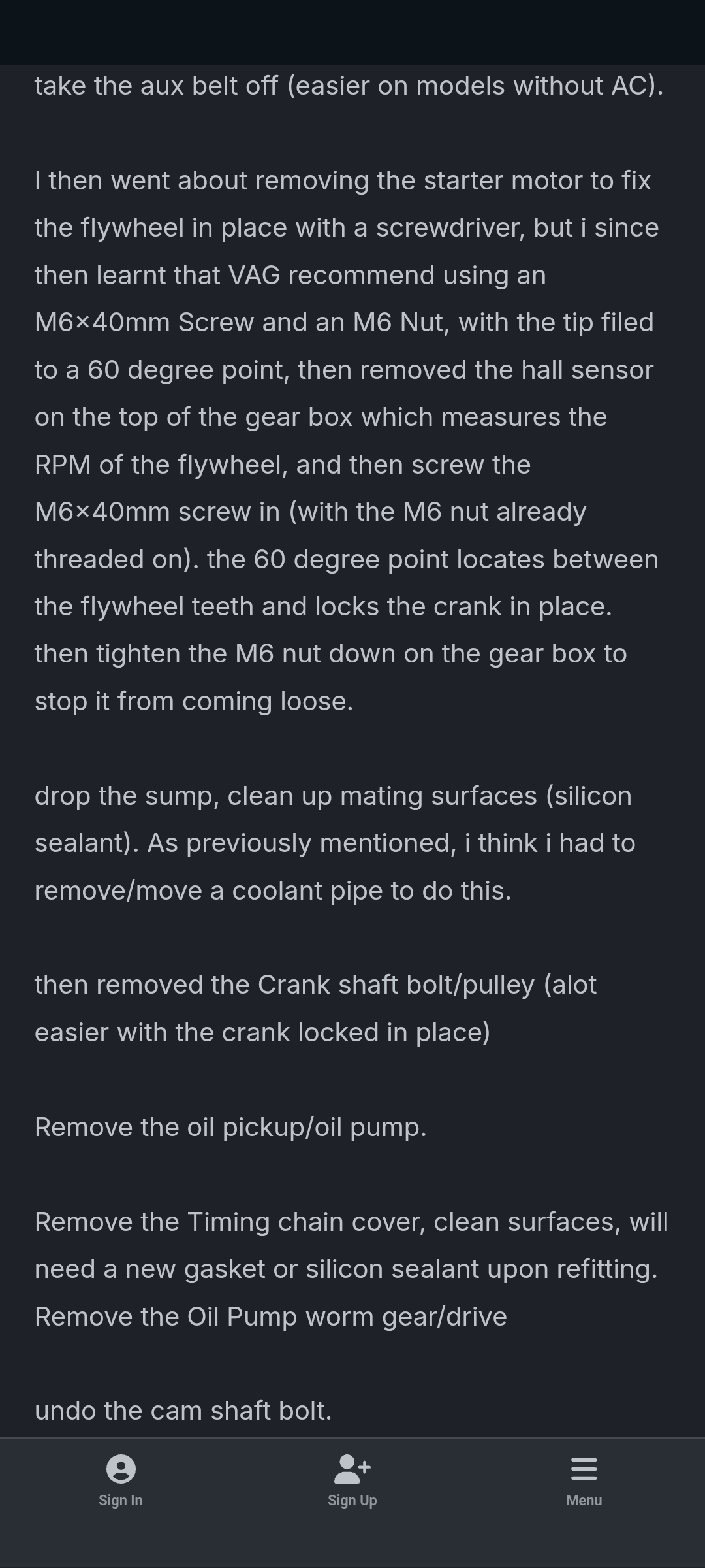

  • #7 21831203
    hobbista
    Poziom 25  
    Posty: 476
    Pomógł: 108
    Ocena: 171
    Wymiana rozrządu Skoda Fabia 1.4 MPI 68KM – ustawienie GMP, podkładki, uszczelka, olejmpi bloko...e wału.jpg (218.73 kB)Musisz być zalogowany, aby pobrać ten załącznik.
    Tłumacząc -
    Aby zablokować wał korbowy, zdejmij czujnik prędkości obrotowej silnika
    i wkręć śrubę blokującą -1-.
    – Lekko obróć wał korbowy wokół śruby centralnej,
    aż będzie można całkowicie dokręcić śrubę blokującą (końcówka śruby znajduje się
    między 2 zębami pierścienia zębatego).
    – Dokręć śrubę i zabezpiecz ją
    nakrętką kontrującą -2-
  • #8 21831594
    kreciarobota
    Poziom 7  
    Posty: 59
    Ocena: 10
    >>21831203
    Dzięki, znalazłem tak opisany sposób na forum zagranicznym, ale bez obrazków. Skąd masz takie instrukcje?
    Zrzut ekranu z telefonu z angielskim tekstem instrukcji naprawy silnika i demontażu elementów.
  • #9 21831766
    hobbista
    Poziom 25  
    Posty: 476
    Pomógł: 108
    Ocena: 171
    Nie pamiętam skąd pozyskałem . Tak z 15 lat temu to było . Kiedyś miałem taką fabianę z tym silnikiem .

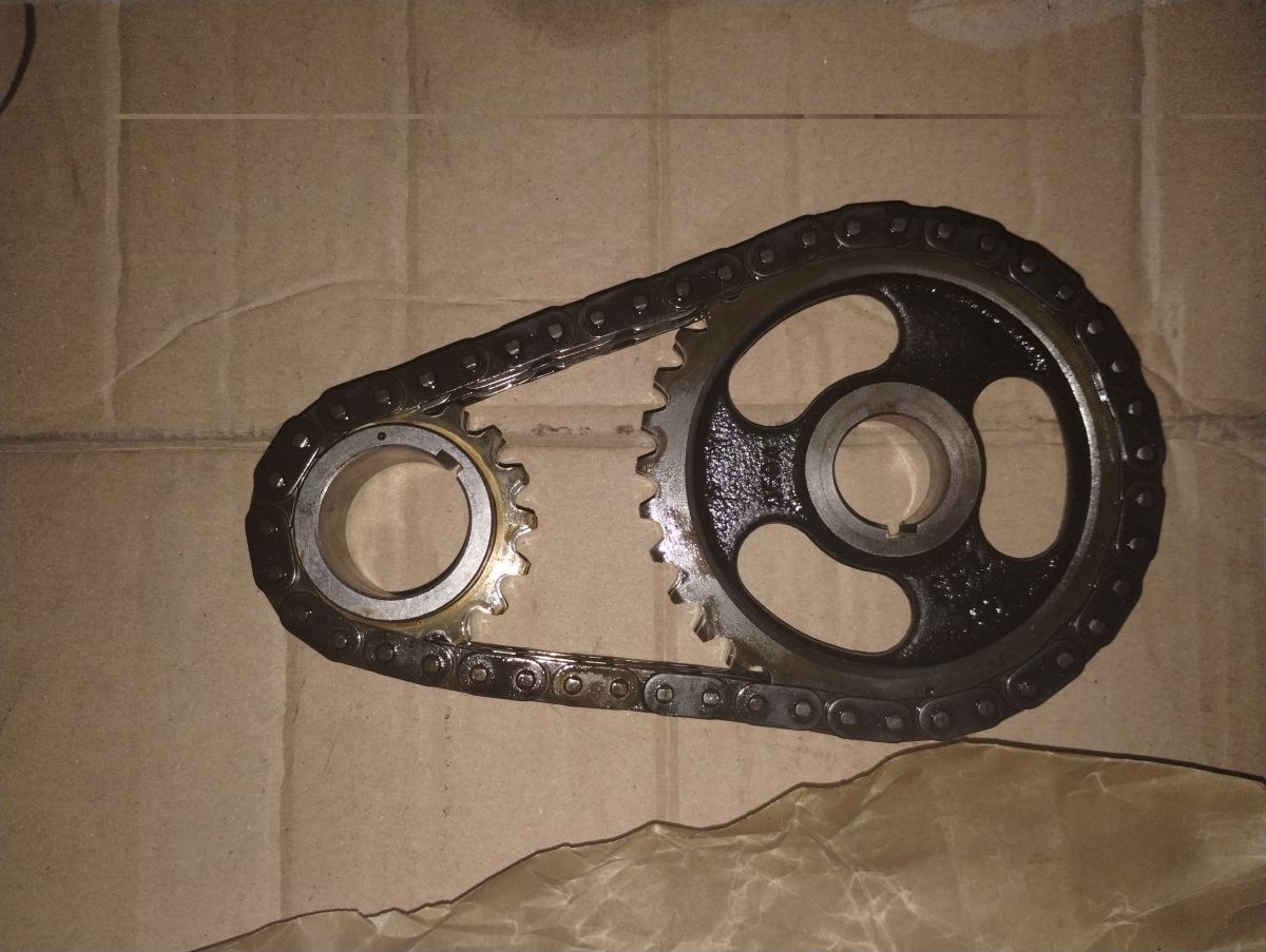

  • #10 21834730
    kreciarobota
    Poziom 7  
    Posty: 59
    Ocena: 10
    >>21804432
    Rozebrałem i okazuje się, że rozrząd był źle złożony. Kolizji nie było, ale nie ma 12 ogniw dystansu.
    Jak będę przestawiał to mam kręcić dużą zębatką (u góry) czy małą wału (na dole)?
    Łańcuch rozrządu na dwóch kołach zębatych leżących na kartonie, większe koło po prawej
  • #11 21834743
    hobbista
    Poziom 25  
    Posty: 476
    Pomógł: 108
    Ocena: 171
    Dobrze było. Trzeba było obrócić wałem o jeszcze jeden obrót a znaki by się zgrały do odliczenia ogniw
  • #12 21834876
    kreciarobota
    Poziom 7  
    Posty: 59
    Ocena: 10
    >>21834743
    Rzeczywiście, ale jest 13 ogniw, a nie 12. Obracać wałem czy wałkiem?
  • #13 21835618
    hobbista
    Poziom 25  
    Posty: 476
    Pomógł: 108
    Ocena: 171
    dla przypomnienia
    Wymiana rozrządu Skoda Fabia 1.4 MPI 68KM – ustawienie GMP, podkładki, uszczelka, olej1.4 mpi ła..uch.jpg (104.46 kB)Musisz być zalogowany, aby pobrać ten załącznik.
    Po odkręceniu koła pasowego i zdjęciu pokrywy powinno się ustawić silnik do takiego położenia jak na rysunku wyżej . Wtedy zweryfikować ustawienie rozrządu licząc sworznie łańcucha od znaku do znaku . Można kręcić silnikiem , pierścienie oporowe wału nie wypadną . W odróżnieniu od poprzednich wersji tego motoru z Felicji tutaj pierścienie oporowe są na środkowej panewce głównej . Natomiast jeśli byłby żle ustawiony rozrząd to w sterowniku silnika powinien być zapisany błąd 16725 lub 17748. Kontrolę ustawienia jak i stopnia wyciągnięcia łańcucha można zweryfikować na pracującym silniku. W bloku pomiarowym nr 12 zadane wartości w pozycji 3 to 25 - 31 , pozycja 4 , 85 - 91.
