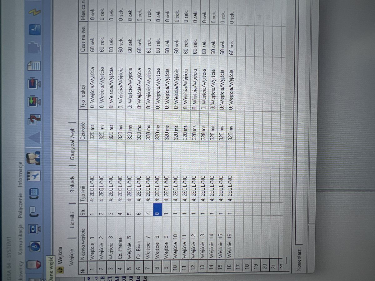

    Zapewne nie masz ustawionych typów reakcji i linii nowych wejść.

    Zrzut ekranu z oprogramowania sterującego z ustawieniami wejść i wyjść.
    Przesyłam typ linii oraz typ reakcji. Wejście/wyjście ustawione do testów, żeby sąsiadów nie męczyć syreną.

    Samo podłączenie nie spowoduje tego, że centrala sama się skonfiguruje. Trzeba wszystko ustawić za pomocą DloadX
    Inna sprawa to, że nie powinno się używać prostego trybu NC dla czujników tylko 2EoLNC. Wszystko jest opisane w podwieszonych tematach.

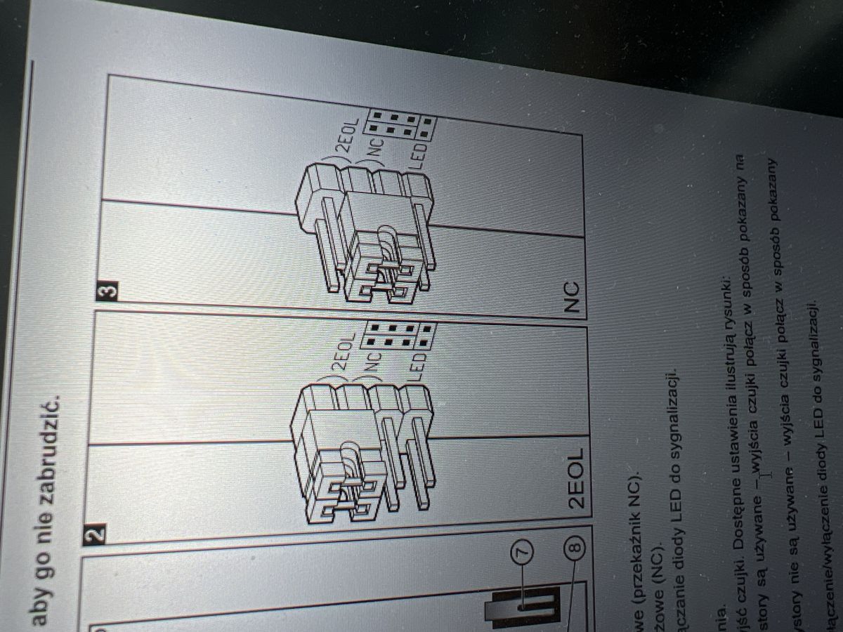

    Poprawnie ustawione rezystory dla Satela? Żyły powinny być wpięte w odpowiednie miejsca oznaczone gwiazdką lub EOL. Jedna w jednym z NC a druga w TMP., a nie tak jak ci czat wymyślił.
  • #8 21801608
    bobanixxd
    Poziom 3  
    Posty: 6
    Okej, czyli tak jak miałem wcześniej. Rezystorów nie wpinałem, bo podobna czujka ma własne i ustawione na 2EOL. Tylko doczytałem, że czujka ma 1 rezystor, a powinny być dwa. Pewnie drugi rezystor wpięty pod któreś zaciski na czujce?
    • Satel Integra 64 – czujki SLIM-PIR-PET podłączone, brak alarmu na wejściach Z1-Z7 IMG_4774.jpeg (1.91 MB) Musisz być zalogowany, aby pobrać ten załącznik.
  • #10 21801621
    bobanixxd
    Poziom 3  
    Posty: 6
    Schemat podłączenia czujki z oznaczeniami 2EOL i NC na złączach
    Zdjęcie schematu z instrukcji. Podłączone tak, jak na zdjęciu z opisem 2EOL.
