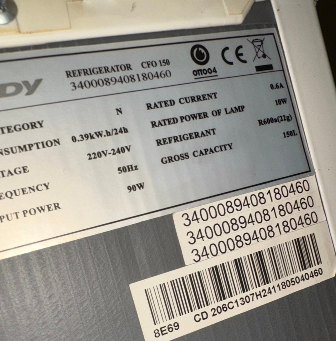

    Lodówka przestała chłodzić (w komorze bardzo ciepło). Ciepła też z tyłu czarna bańka.
    Słychać, jak chodzi, i dodatkowo jeszcze bulgocze.
    1. Co mogło się stać?
    2. Jak sprawdzić szczelność układu chłodzącego?
    3. Jakie szacunkowe koszty naprawy?
    Dziękuję za odpowiedzi.

    W mojej Amice przerdzewiała rurka przechodząca przez wanienkę na skroplony. Miała niemal 20 lat więc poszła na zasłużoną emeryturę.

    Zakręcane złącza serwisowe albo szczypce ewakuacyjne, ciśnienie powinno byś ok 35 psi -+. Tak sprawdzisz ciśnienie, oczywiście jest to bez sensu bo sprzęt droższy od ew sprawdzenia przez kogoś kto się zna. A i trzeba wiedzieć która strona to prężna a która ssąca. Przyczyna? Standard wszystkich urządzeń na R600 od 15 lat pobrudzona "przypadkiem" kwasem przy lutowaniu jakaś rurka od układu chłodniczego. Późniejsza korozja, wyciek czynnika i zgon sprzętu.
